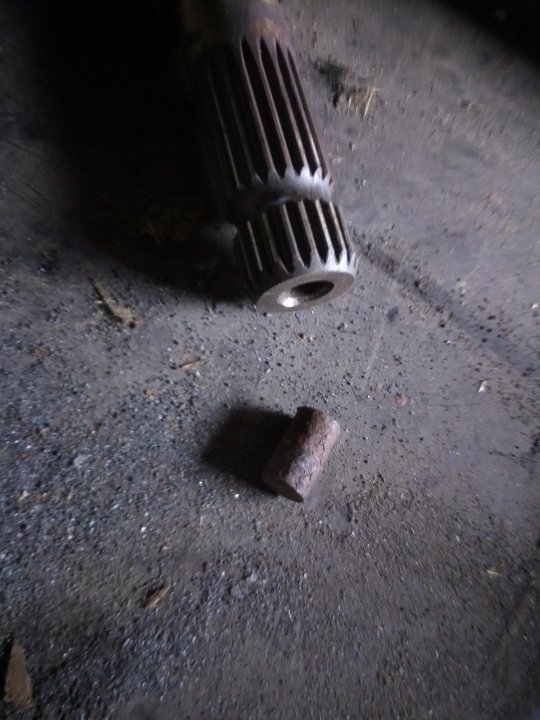

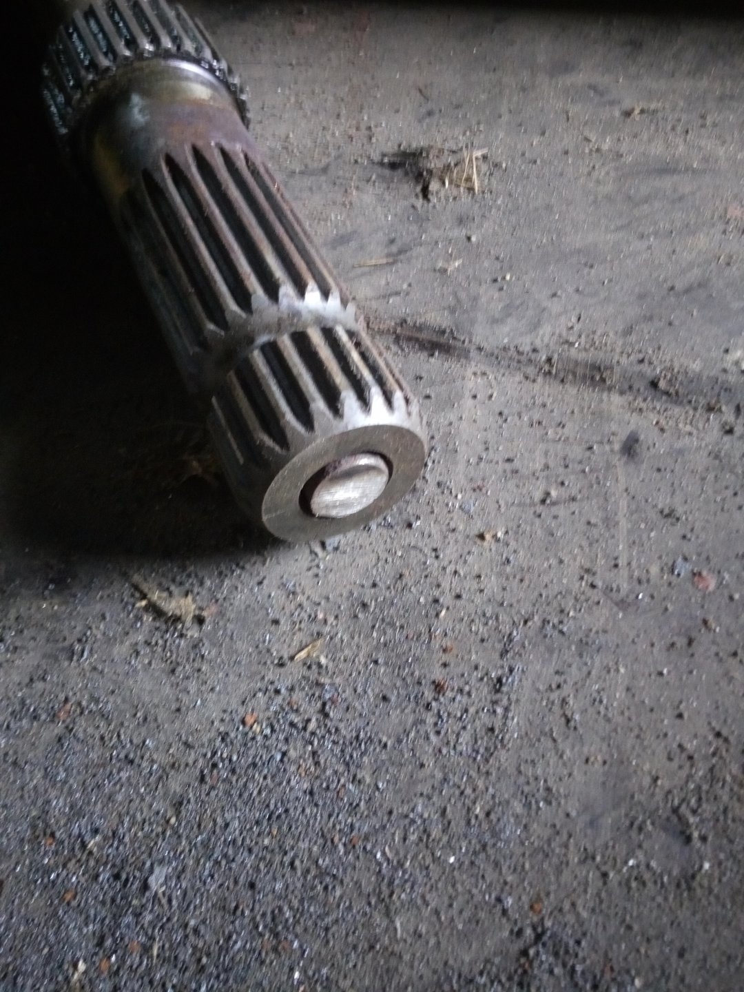

Oto pomysł w zetorze forterrze na przełożenia na 1000 obrotów. Zamiast zrobić jakąś dźwignie, to wymyślili guzik który trzeba wcisnąć przekładając wałek. Jednak wtedy mamy wałek na drobny frez. By mieć 1000 obrotów na normalnym frezie trzeba dołożyć samemu kawałek pręta.

@robi57362 Tak, że na końcu tej "dziury" jest jakiś trzpień czy tam guzik. Jak jest wciśnięty to chodzi na 1000 obrotów na jak zwolniony  to na 500. Jak włożony jest wałek tym otworem do środka to bolczyk co tam się znajduje nie jest wciśnięty, a jak wałek jest włożony stroną gładką to wciska ten "guzik".
3 minuty temu, michal70920 napisał:
Nie wyleci?
Nie ma takiej możliwości.
