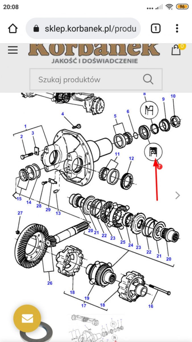

Wymieniał ktoś uszczelniacz oznaczony nr.7. Czy można go wyjąć bez rozbierania całego mostu?
szymon09875 13988 Opublikowano 23 Października 2021 Z tego co widać w katalogu to jak odjrecisz nakrętkę na wałku atakującym to powinien wyjść bez rozkręcania. Odnośnik do komentarza https://www.agrofoto.pl/forum/gallery/image/807869-uszczelniacz-walka-ataku-przedniego-napedu-4514/#findComment-2897804
Gość Opublikowano 23 Października 2021 Nie trzeba rozbierać mostu. Odkręcisz flansze i za nią jest duża nakrętka ( Nr 10 ) i dopiero wyrywasz stery uszczelniacz. Odnośnik do komentarza https://www.agrofoto.pl/forum/gallery/image/807869-uszczelniacz-walka-ataku-przedniego-napedu-4514/#findComment-2897806

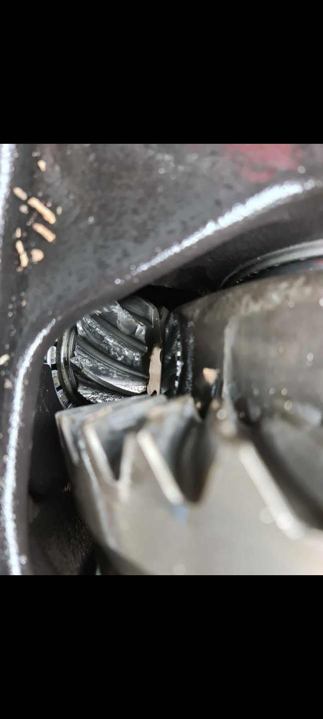

adamo_89 69 Opublikowano 24 Października 2021 (edytowane) Ja uważam że trzeba rozbierać cały most. Przy składaniu wszystkiego zamierzasz dokręcać na oko tą nakretke??? Skąd będziesz wiedział czy nie za mocno albo nie za lekko jest dokręcona?? nią się udawia luz na między talerzem a wałkiem. Ja taki błąd popełniłem, wydawało się ze dobrze dokrecilwm i po dwóch latach cały kosz do wymiany. 10 trybów na walku zostało 3 albo 4 cale testa zniszczona. Mam całkowicie inny ciągnik ale zasada mostu jest taka sama. Edytowane 24 Października 2021 przez adamo_89 Odnośnik do komentarza https://www.agrofoto.pl/forum/gallery/image/807869-uszczelniacz-walka-ataku-przedniego-napedu-4514/#findComment-2898068
szymon09875 13988 Opublikowano 24 Października 2021 Może kluczem dynamometrycznego sprawdzić jak jest dokręcona. A luzu się nie niweluje podkładkami i skręca wtedy ? Odnośnik do komentarza https://www.agrofoto.pl/forum/gallery/image/807869-uszczelniacz-walka-ataku-przedniego-napedu-4514/#findComment-2898073
adamo_89 69 Opublikowano 24 Października 2021 zgadza się tak się robi, ale jak nie widać ataku i talerza to jak ustawić odpowiedni luz. Mi się wydawało ze skręciłem tak jak było przed wymianą uszczelnia ale po dwóch latach przy zmianie oleju wyszło że było źle ustawione. Także ja radzę rozbierać, trochę więcej pracy ale później mnie kosztów. 1 Odnośnik do komentarza https://www.agrofoto.pl/forum/gallery/image/807869-uszczelniacz-walka-ataku-przedniego-napedu-4514/#findComment-2898083
