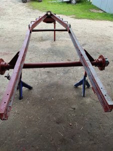

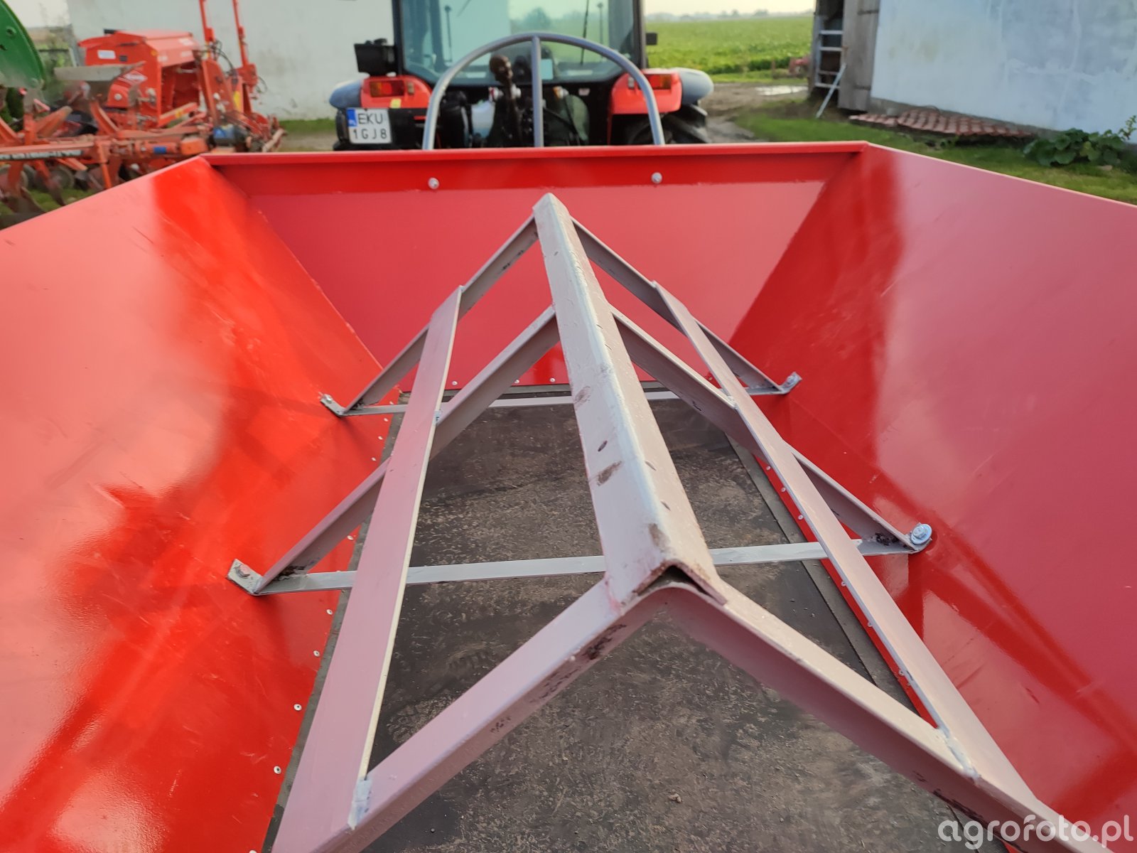

Skrzynie robiłeś nową? Muszę sobie taką zrobić i nie wiem skąd jakieś wymiary dostać 😞
Udostępnij ten komentarz
Link do komentarza
  • Zaawansowany
  • ewelinka689
  • 25 343
56 minut temu, prof_Martin napisał:
Tak nowa wymiary takie jak oryginał, podam jak zmierzę bo w tej chwili nie pamiętam
O to dzięki wielkie
Link do komentarza
  • Zaawansowany
  • prof_Martin
  • 13 222
długość całkowita  245 cm
długość skrzyni zasypowej do tylnej ściany 230 cm
wysokość tylnej ściany do taśmy 54 cm
wysokość przedniej ściany do ramy 76 cm
szerokość skrzyni u góry 170cm
szerokość bocznej skośnej ściany 70 cm

jakie wapno trzeba mieć żeby taka mała drabinka przeszkadzała ?
Link do komentarza
  • Zaawansowany
  • koordynator
  • 41 263
Ja u siebie z orginalnej drabinki wyciąłem pp jednej listwie i jest ok. Przy bardzo mokrym wapnie mimo wszystko wożę szpadel, ale to dosłownie jedna korekta.
