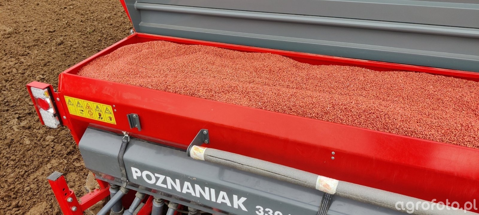

maniek0987 49 Opublikowano 29 Września 2021 Jak się sprawdza siewnik dobrze wysiewa? Odnośnik do komentarza https://www.agrofoto.pl/forum/gallery/image/806869-siewy-2021-pszenica-rotax/#findComment-2891847
Goliat_64 15 Opublikowano 29 Września 2021 U mnie się sprawdza przy zbożu, rzepaku nie sieję to ci nie powiem. na przyszłość bym wziął na pojedynczym talerzu Odnośnik do komentarza https://www.agrofoto.pl/forum/gallery/image/806869-siewy-2021-pszenica-rotax/#findComment-2891862
MichalP 61 Opublikowano 29 Września 2021 trzyma normę na pewno ? bo ja dziś u siebie siałem i mam wątpliwości . Odnośnik do komentarza https://www.agrofoto.pl/forum/gallery/image/806869-siewy-2021-pszenica-rotax/#findComment-2891864
SamaPrawda 551 Opublikowano 29 Września 2021 Goliat_64 napisał:U mnie się sprawdza przy zbożu, rzepaku nie sieję to ci nie powiem. na przyszłość bym wziął na pojedynczym talerzuDlaczego na pojedyńczym? Odnośnik do komentarza https://www.agrofoto.pl/forum/gallery/image/806869-siewy-2021-pszenica-rotax/#findComment-2891866
Piotruniu25 3767 Opublikowano 29 Września 2021 1 godzinę temu, MichalP napisał: trzyma normę na pewno ? bo ja dziś u siebie siałem i mam wątpliwości . U mnie po wymianie przekładni się tyle ile próba kręcona pokaże. Odnośnik do komentarza https://www.agrofoto.pl/forum/gallery/image/806869-siewy-2021-pszenica-rotax/#findComment-2891890
Goliat_64 15 Opublikowano 29 Września 2021 SamaPrawda napisał:Goliat_64 napisał:U mnie się sprawdza przy zbożu, rzepaku nie sieję to ci nie powiem. na przyszłość bym wziął na pojedynczym talerzuDlaczego na pojedyńczym? brak skrobaków przy redlicy v-tech powoduje zalepianie ich , pojedynczy talerz ze skrobakiem byłby lepszy w gorszych warunkach.MichalP napisał: trzyma normę na pewno ? bo ja dziś u siebie siałem i mam wątpliwości . Z jaką prędkością siejesz? Odnośnik do komentarza https://www.agrofoto.pl/forum/gallery/image/806869-siewy-2021-pszenica-rotax/#findComment-2891915
vortigon 8 Opublikowano 30 Września 2021 to była jakaś akcja serwisowa przekładni czy trzeba kupić SB samemu?? Odnośnik do komentarza https://www.agrofoto.pl/forum/gallery/image/806869-siewy-2021-pszenica-rotax/#findComment-2891976
Piotruniu25 3767 Opublikowano 30 Września 2021 Samemu. Odnośnik do komentarza https://www.agrofoto.pl/forum/gallery/image/806869-siewy-2021-pszenica-rotax/#findComment-2891979
walkman12 26 Opublikowano 30 Września 2021 Siewnik super, ale żeby wymieniać przekładnie w nowym siewniku to paranoja tyle kasy wyłożyć za nowy siewnik i po dwóch latach remontować Odnośnik do komentarza https://www.agrofoto.pl/forum/gallery/image/806869-siewy-2021-pszenica-rotax/#findComment-2891993
SamaPrawda 551 Opublikowano 30 Września 2021 Oj ostatnio będąc na bednarach i obserwując nowe siewniki to Agro masz i unia z Polskich producentów wypada i tak bardzo dobrze, większość uspawana byle jak i ceniona jak za dobry sprzęt. Odnośnik do komentarza https://www.agrofoto.pl/forum/gallery/image/806869-siewy-2021-pszenica-rotax/#findComment-2892024
_aisak_ 10 Opublikowano 30 Września 2021 Piotruniu25 napisał:Samemu. A jaką przekładnię kupiłeś? Dasz namiary? Odnośnik do komentarza https://www.agrofoto.pl/forum/gallery/image/806869-siewy-2021-pszenica-rotax/#findComment-2892028
Piotruniu25 3767 Opublikowano 30 Września 2021 Siewnik na gwarancji mam,sam mi serwis wymienił. Odnośnik do komentarza https://www.agrofoto.pl/forum/gallery/image/806869-siewy-2021-pszenica-rotax/#findComment-2892033
