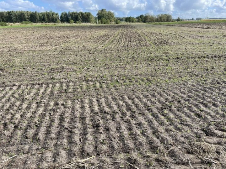

świetna wilgotność gleby, warunki idealne do siewu
misio3p 2408 Opublikowano 24 Września 2021 Umiarkowane temperatury we wrześniu zdecydowanie w tym pomogły Zgadzam się z tym co napisałeś w opisie, u mnie nie pamiętam przez ostatnie 10 lat żeby tak dobrze się orało i uprawiało. Odnośnik do komentarza https://www.agrofoto.pl/forum/gallery/image/806644-jeczmien-ozimy-kws-higgins-24092021/#findComment-2890671
Root Admin yacenty 4953 Opublikowano 24 Września 2021 chłopaki narzekają że sciernisk rzepaczanych nie idzie orać. mi kolega ścieki zrobił Terrano na głęboko a reszta dwa razy talerzowka i siew Odnośnik do komentarza https://www.agrofoto.pl/forum/gallery/image/806644-jeczmien-ozimy-kws-higgins-24092021/#findComment-2890674
damianmarlena 38 Opublikowano 24 Września 2021 Na przyszły rok jak nie będzie wilgoci to nie będzie się fajnie orać ,a raczej pług zanurzyć!!! Odnośnik do komentarza https://www.agrofoto.pl/forum/gallery/image/806644-jeczmien-ozimy-kws-higgins-24092021/#findComment-2890681
Root Admin yacenty 4953 Opublikowano 25 Września 2021 mam nadzieję że pług już zostanie w krzakach 1 Odnośnik do komentarza https://www.agrofoto.pl/forum/gallery/image/806644-jeczmien-ozimy-kws-higgins-24092021/#findComment-2890685
kamcio15 1816 Opublikowano 25 Września 2021 To jak miał byś wstawiać w krzaki to ja chętnie przygarnę jak coś 😛 Odnośnik do komentarza https://www.agrofoto.pl/forum/gallery/image/806644-jeczmien-ozimy-kws-higgins-24092021/#findComment-2890689
Pisarr4 39 Opublikowano 25 Września 2021 yacenty , z tym odstawianiem pługa w krzaki to ja bym się tak nie spieszył.... robię częściowo w bezorce już parę lat, ale co roku oram 1/3 areału. gleba tworzy się od góry, więc co parę lat , moim zdaniem warto dać składniki odżywcze z resztek pożniwnych bądź poplonowych trochę głębiej żeby wzbogacić głębsze partie w składniki. Oczywiście podkreślam że to jest moje zdanie. w moich warunkach się to sprawdza sądząc po całkiem przyzwoitych plonach. Odnośnik do komentarza https://www.agrofoto.pl/forum/gallery/image/806644-jeczmien-ozimy-kws-higgins-24092021/#findComment-2890769
PawelKtm525 197 Opublikowano 25 Września 2021 A gruberem albo agregatem do bez orki nie wprowadzi się tych resztek glembiej? Odnośnik do komentarza https://www.agrofoto.pl/forum/gallery/image/806644-jeczmien-ozimy-kws-higgins-24092021/#findComment-2890783
Pisarr4 39 Opublikowano 25 Września 2021 jeśli dobrze miesza, to pewnie tak. ale mnie akurat to tak nie do końca przekonuje. to jedno. drugie przy uprawie bezorkowej, chcąc nie chcąc wzrasta jednak zachwaszczenie , nawet pomimo stosowania herbicydów dwuzabiegowo , więc lubię co jakiś czas dać to wszystko głębiej. Odnośnik do komentarza https://www.agrofoto.pl/forum/gallery/image/806644-jeczmien-ozimy-kws-higgins-24092021/#findComment-2890789
Root Admin yacenty 4953 Opublikowano 25 Września 2021 ale agregat do bezorki idzie na 28-30 a pług tylko 24-25 Odnośnik do komentarza https://www.agrofoto.pl/forum/gallery/image/806644-jeczmien-ozimy-kws-higgins-24092021/#findComment-2890907
radekz200 9598 Opublikowano 26 Września 2021 Yacenty a co sadzisz o oprysku na jęczmień expert firmy Bayer? zaczyna wychodzić ale ze względu ze była tam łąka obawiam się sporej presji chwastów Odnośnik do komentarza https://www.agrofoto.pl/forum/gallery/image/806644-jeczmien-ozimy-kws-higgins-24092021/#findComment-2891073
Root Admin yacenty 4953 Opublikowano 26 Września 2021 W temacie o ochronie zbóż dużo było mówione. sam Expert to nie wiem jak się sprawuje, wiele osób stosuje w mieszaninie z dff. W zeszłym roku stosowałem środek bacara trio bayera, ktory można powiedzieć jest mieszanina Expert meta i dff. Efekt fajny, ale przy mokrej jesieni było fito. Jęczmień dostał białych plamek, nie mniej wiosna zniknęły i jęczmień sypał pięknie. w tym roku bede ćwiczył opcje z 50g dff w jęczmieniu, zobaczymy jak to wypali Odnośnik do komentarza https://www.agrofoto.pl/forum/gallery/image/806644-jeczmien-ozimy-kws-higgins-24092021/#findComment-2891081
radekz200 9598 Opublikowano 26 Września 2021 Jest jeszcze jakis komplet 😛 Odnośnik do komentarza https://www.agrofoto.pl/forum/gallery/image/806644-jeczmien-ozimy-kws-higgins-24092021/#findComment-2891082
