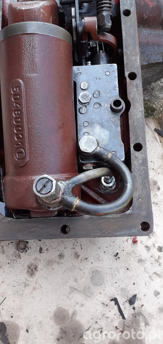

Rafallll360 968 Napisano Wrzesień 14, 2021 Zaawansowany 968 3893 Cylinder z zetora czy ten dedykowany wzmocniony dla 60tek ? Udostępnij ten komentarz Link do komentarza
123456 54 Napisano Wrzesień 14, 2021 (edytowany) Zaawansowany 54 547 Cylinder jest standardowy do c360 Edytowano Wrzesień 14, 2021 przez 123456 Udostępnij ten komentarz Link do komentarza
PaweLisowicz 88 Napisano Wrzesień 15, 2021 Zaawansowany 88 1138 Apropo podnośnika to u mnie podnosi też jak szatan, ale czasem po zgaszeniu ciągnika podnośnik zaraz opada, nie zawsze ale czasem się zdarzy, czyżby rozdzielacz szwankował? Udostępnij ten komentarz Link do komentarza
123456 54 Napisano Wrzesień 15, 2021 (edytowany) Zaawansowany 54 547 Moga byc luzy na elementach sterowania rozdzielaczem i czasem sie nie domknie. U mnie jest tak samo, a rozdzielacz i cylinder jest nowy. Edytowano Wrzesień 15, 2021 przez 123456 Udostępnij ten komentarz Link do komentarza
Michalmeer 483 Napisano Wrzesień 15, 2021 Zaawansowany 483 2932 Za trzymanie odpowiada rozdzielacz i cylinder jeśli cylinder Ok to rozdzielacz jest popsuty , nawet nowe są czasem do remontu Udostępnij ten komentarz Link do komentarza
PaweLisowicz 88 Napisano Wrzesień 15, 2021 Zaawansowany 88 1138 Odkąd go kupiłem to nie zaglądałem tam, ale cylinder powinien być ok, tylko ostatnio przy podnoszeniu beli coś zawór od pompy zaczyna piszczeć. Wcześniej włączał się dopiero przy podnoszeniu mousera 1000l 🤔 Pewno rozdzielacz, bo dziwgnia od regulacji siłowej się cofa na środek, jak przesunę w tył. Trzeba będzie zaglądnąć tam jak będzie trochę czasu 😉 Z tego co słyszałem to regeneracja nic nie daje (wymiana gumek), ale jak mówicie że nowe nie lepsze to już nie wiem Udostępnij ten komentarz Link do komentarza
Michalmeer 483 Napisano Wrzesień 15, 2021 Zaawansowany 483 2932 Regeneracja nie polega na wymianie gumek , ktoś takie głupoty nagadał i poszło w świat Udostępnij ten komentarz Link do komentarza
Rafallll360 968 Napisano Wrzesień 15, 2021 Zaawansowany 968 3893 Jeżeli chodzi o regeneracje rozdzielaczy do 330/360 to z czystym sumieniem mogę polecić firmę Hydroszlif z Piastoszyna robią konkretną robotę regeneracja u nich nie polega na wymianie rzekomych oringów tylko szlifują suwaki gniazda i nakładają warstwę chromu.Długi czas u nich regenerujemy rozdzielacze i nigdy nie było reklamacji od klientów że coś opuszcza czy nie podnosi. Udostępnij ten komentarz Link do komentarza
PaweLisowicz 88 Napisano Wrzesień 16, 2021 Zaawansowany 88 1138 A co myślicie o tym? https://sklep.mizar.com.pl/rozdzielacz-podnosnika-c-360-po-regeneracji-46481001-p-24855.html Kupował ktoś? Udostępnij ten komentarz Link do komentarza
