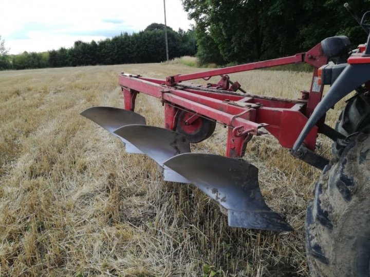

Pierwsza orka tym zestawem na moim gospodarstwie

8 godzin temu, Sylwekx25 napisał:
Jak miałeś złoma lub nie potrafiłeś o niego zadbać to może i nie dawał rady... W mojej okolicy osiemdziesiątkami targali 5 ug i szło
A może np ma inne gleby niz u Ciebie?

Gliny też są i widzę, że normalnie z 4 skibami sobie osiemdziesiątki radzą. Żeby z trójką nie dawał rady no to z bólem ale w dobrej kondycji nie musiał być

To jest pług Namysło z Końskich. Mam taki sam. Niestety napsuł mi sporo nerwów. Może na lżejsze ziemie się nadaje, ale na moje to dramat.
Kolego zerknołem na internet przed chwilą i widzę że te namysło też mają wykorbienie na belce zaczepowej a mój tego nie ma

Mój też nie miał oryginalnie. Podobno to była opcja. Później dokupiłem od producenta części do wykorbienia i musiałem dospawać.
A powiesz kolego dlaczego u ciebie ten pług się nie sprawdzał? Redlił?

Tak. U mnie pług nie krył. Natomiast na rędzinach niesamowicie się ziemia kleiła do elementów roboczych. Zdecydowanie bardziej niż w starej UG2. Gdy piersi i odkładnice się zużyły, to zamówiłem nowe u producenta. Były już one półśrubowe, bo poprzednich nie produkował. Co się wtedy okazało? Otwory się nie zgrywały. Producent twierdzi, że przez lata mu się matryca przesuneła i nic z tym nie zrobi. Trzeba było rzeźbić :/. Po tym pług trochę lepiej krył, chociaż o kryciu dalej nie było mowy, natomiast opory, które pług stawiał się zwiększyły i są bardzo duże moim zdaniem.
A mógł byś skilka zdjęć tego pługa do galerii wrzucić

SzyMon7211 napisał:
ile spala 8011
Nawet nie wiem od przyjazdu z orki jeszcze do baku nie zaglądałem . pewnie +- 15l/ha
