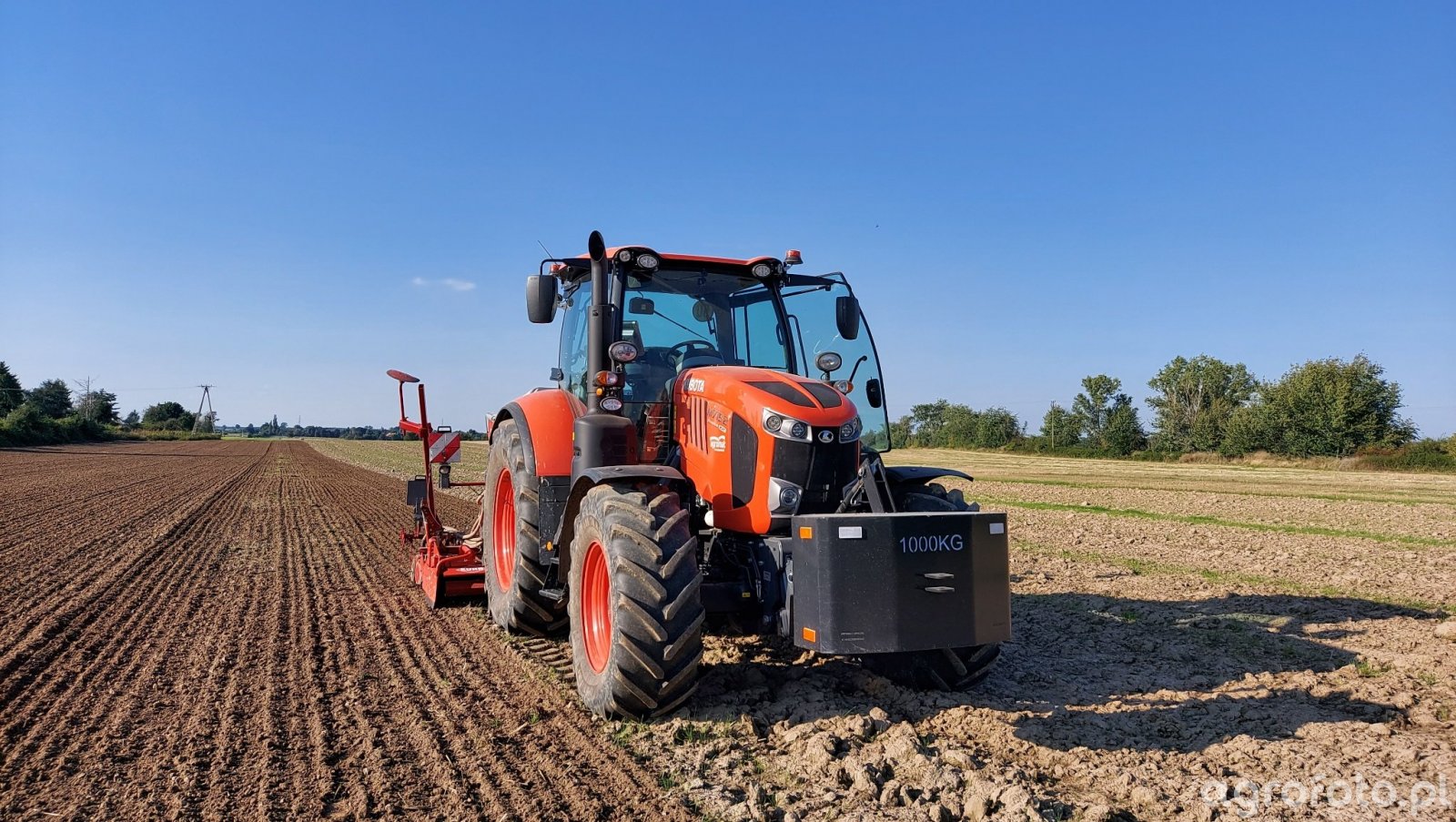

MatiZako 34 Opublikowano 4 Września 2021 to jest populacja i ile sztuk się na siać ? Odnośnik do komentarza https://www.agrofoto.pl/forum/gallery/image/805745-siew-rzepaku-lg-architekt-03092021/#findComment-2885374
macko979 81 Opublikowano 4 Września 2021 dość spora zakładka jak ba siew Odnośnik do komentarza https://www.agrofoto.pl/forum/gallery/image/805745-siew-rzepaku-lg-architekt-03092021/#findComment-2885506
Root Admin yacenty 4955 Opublikowano 5 Września 2021 tu nie ma zakladki, jazda na GPS z dokładnością 2.5cm Odnośnik do komentarza https://www.agrofoto.pl/forum/gallery/image/805745-siew-rzepaku-lg-architekt-03092021/#findComment-2885516
tomek904 209 Opublikowano 5 Września 2021 GPS 2.5cm haha Odnośnik do komentarza https://www.agrofoto.pl/forum/gallery/image/805745-siew-rzepaku-lg-architekt-03092021/#findComment-2885609
kuba24051 491 Opublikowano 5 Września 2021 z 15-20cm zakładki tu jest Odnośnik do komentarza https://www.agrofoto.pl/forum/gallery/image/805745-siew-rzepaku-lg-architekt-03092021/#findComment-2885622
MatiZako 34 Opublikowano 5 Września 2021 mam tak samo i zakładki nie ma Odnośnik do komentarza https://www.agrofoto.pl/forum/gallery/image/805745-siew-rzepaku-lg-architekt-03092021/#findComment-2885661
kuba24051 491 Opublikowano 5 Września 2021 to znaczy że dwie skrajne redlice Ci nie sieją Odnośnik do komentarza https://www.agrofoto.pl/forum/gallery/image/805745-siew-rzepaku-lg-architekt-03092021/#findComment-2885669
Root Admin yacenty 4955 Opublikowano 5 Września 2021 oczywiście ekspert powiedział widząc zdjęcie z ukosa ;) załóżmy że jest zakładka i że kilka redlic nie sieje ;) Odnośnik do komentarza https://www.agrofoto.pl/forum/gallery/image/805745-siew-rzepaku-lg-architekt-03092021/#findComment-2885678
Badek15 6 Opublikowano 5 Września 2021 pokażesz jak zakładasz ścieżki na polu cały schemat ? chodzi mi głównie o końca pół tak zwane uwrocia Odnośnik do komentarza https://www.agrofoto.pl/forum/gallery/image/805745-siew-rzepaku-lg-architekt-03092021/#findComment-2885686
Root Admin yacenty 4955 Opublikowano 5 Września 2021 kuba24051 napisał:to znaczy że dwie skrajne redlice Ci nie siejązapraszam za dwa tygodnie z miarką i będziemy liczyć odległości między rządkamiBadek15 napisał:pokażesz jak zakładasz ścieżki na polu cały schemat ? chodzi mi głównie o końca pół tak zwane uwrociaopiszę na kompie wieczorem Odnośnik do komentarza https://www.agrofoto.pl/forum/gallery/image/805745-siew-rzepaku-lg-architekt-03092021/#findComment-2885691
Badek15 6 Opublikowano 5 Września 2021 super Odnośnik do komentarza https://www.agrofoto.pl/forum/gallery/image/805745-siew-rzepaku-lg-architekt-03092021/#findComment-2885693
Badek15 6 Opublikowano 5 Września 2021 yacenty podeslesz ten opis ? Bo miałbym kilka pytań Odnośnik do komentarza https://www.agrofoto.pl/forum/gallery/image/805745-siew-rzepaku-lg-architekt-03092021/#findComment-2885809
Root Admin yacenty 4955 Opublikowano 6 Września 2021 podeślę, ale wczoraj brakło czasu na dłuższe siedzenie przy kompie Odnośnik do komentarza https://www.agrofoto.pl/forum/gallery/image/805745-siew-rzepaku-lg-architekt-03092021/#findComment-2885835
Root Admin yacenty 4955 Opublikowano 6 Września 2021 dobra, to tak na szybko. 0. U mnie nie ma równych pol - tzn kwadratów czy prostokątów, każde pole ma nauralne granice i jest pofalowane. Siewnik jest 3m, opryskiwacz 21m więc sciezka jest na 4 przejździe a później co 7. 1. Wjeżdzam od równiejszego boku, zaczynam siać. 2. Na 4 przejżdzie zakładam sciezke, bijam w nawigacji ze jest to przejazd scieżkowy. 3. jade co 7 przejazdów (ściezkowych) praktycznie do końca pola. 4. Zaczynam siać od drugiego brzegu. Tak samo, na 4 przejeżdzie zakładam scieżkę. Jadę jeszcze 5 przejazd żeby lepiej później widzieć gdzie podniesć a gdzie opuścić siewnik. 5. Robie poprzeczki na 7 przejazdów. 6. Włączam początkową ścieżkę i wypełniam pole wg początkowej ścieżki. Trochę pokręcony opis, ale na samo przełączanie ścieżek schodzi mi łącznie z 10 minut, a później fajnie jest posiane. Odnośnik do komentarza https://www.agrofoto.pl/forum/gallery/image/805745-siew-rzepaku-lg-architekt-03092021/#findComment-2885874
MatiZako 34 Opublikowano 6 Września 2021 nie wystarczy zrobić cztery przejazdy na poprzeczce ? Odnośnik do komentarza https://www.agrofoto.pl/forum/gallery/image/805745-siew-rzepaku-lg-architekt-03092021/#findComment-2885971
Root Admin yacenty 4955 Opublikowano 6 Września 2021 w teorii wystarczy, ale zawsze przeciągne dojazd do poprzeczki i scieżka się niszczy Odnośnik do komentarza https://www.agrofoto.pl/forum/gallery/image/805745-siew-rzepaku-lg-architekt-03092021/#findComment-2885992
Badek15 6 Opublikowano 6 Września 2021 To już nic nie rozumiem:) najfajniejszy był by film z drona z góry jak to robisz :) Odnośnik do komentarza https://www.agrofoto.pl/forum/gallery/image/805745-siew-rzepaku-lg-architekt-03092021/#findComment-2885994
Root Admin yacenty 4955 Opublikowano 6 Września 2021 czego nie rozumiesz? Odnośnik do komentarza https://www.agrofoto.pl/forum/gallery/image/805745-siew-rzepaku-lg-architekt-03092021/#findComment-2886005
