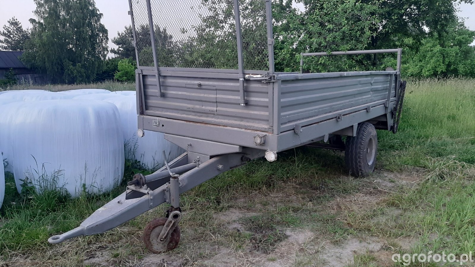

Przerabial ktoś taki rozrzutnik na wywrotke? potrzebuje siłownik może ktoś ma ?
lukasz20 885 Opublikowano 20 Czerwca 2021 @bratrolnika pytają o Ciebie 😉 1 Odnośnik do komentarza https://www.agrofoto.pl/forum/gallery/image/802395-rozrzutnik-35-tony/#findComment-2866064
bratrolnika 29014 Opublikowano 20 Czerwca 2021 (edytowane) Takiego akurat nie przerabiałem Siłownik kup nowy, nie warto się bawić w uzywke Edytowane 20 Czerwca 2021 przez bratrolnika 1 Odnośnik do komentarza https://www.agrofoto.pl/forum/gallery/image/802395-rozrzutnik-35-tony/#findComment-2866066
superfarmer02 4307 Opublikowano 20 Czerwca 2021 Ładny rozrzutnik. Trochę szkoda przerabiać, wystaw może ktoś chętny się znajdzie a za to kup sobie jakąś typową wywrotkę 🤔 Odnośnik do komentarza https://www.agrofoto.pl/forum/gallery/image/802395-rozrzutnik-35-tony/#findComment-2866067
Gość Opublikowano 20 Czerwca 2021 gdzie on ładny? przyjrzyj się. Odnośnik do komentarza https://www.agrofoto.pl/forum/gallery/image/802395-rozrzutnik-35-tony/#findComment-2866075
bratrolnika 29014 Opublikowano 20 Czerwca 2021 34 minuty temu, superfarmer02 napisał: a za to kup sobie jakąś typową wywrotkę 🤔 Za to to ci nawet na pół wywrotki nie wystarczy 1 Odnośnik do komentarza https://www.agrofoto.pl/forum/gallery/image/802395-rozrzutnik-35-tony/#findComment-2866077
AruPiotrekuczak 145 Opublikowano 20 Czerwca 2021 bratrolnika napisał: Takiego akurat nie przerabiałem Siłownik kup nowy, nie warto się bawić w uzywke też tak się zastanawiam . Bo za używke niektórzy wołają niewiele mniej jak za nowego 😁superfarmer02 napisał: Ładny rozrzutnik. Trochę szkoda przerabiać, wystaw może ktoś chętny się znajdzie a za to kup sobie jakąś typową wywrotkę 🤔 Ale ile trzeba dołożyć żeby kupić wywrotke . ile za niego wezmę? 2/3 tyś? Odnośnik do komentarza https://www.agrofoto.pl/forum/gallery/image/802395-rozrzutnik-35-tony/#findComment-2866087
bratrolnika 29014 Opublikowano 20 Czerwca 2021 25 minut temu, AruPiotrekuczak napisał: też tak się zastanawiam . Bo za używke niektórzy wołają niewiele mniej jak za nowego 😁 Uzywany od stara to 700-800zł, za uzywke która ma 40 lat i wywróciła tysiące ton, nowy kupisz za 1100zł. W dodatku nowy siłownik można kupić w wersji niskiej, złożony będzie miał 40cm, i nie będzie poniżej osi, ze starowskim tak się nie da 1 Odnośnik do komentarza https://www.agrofoto.pl/forum/gallery/image/802395-rozrzutnik-35-tony/#findComment-2866094
krzychu121 5972 Opublikowano 20 Czerwca 2021 Też chętnie bym posłuchał jakichś podpowiedzi bo chce przerobić można powiedzieć że identyczny rozrzutnik na wywrotkę. Tyle że u mnie rozrzutnik 4,5 t i ma wzmocnioną podłogę ceownikami. I koła chce założyć większe Odnośnik do komentarza https://www.agrofoto.pl/forum/gallery/image/802395-rozrzutnik-35-tony/#findComment-2866099
Baks00 6454 Opublikowano 20 Czerwca 2021 Chciec zrobic to porządnie to sie kompletnie nie oplaca.... Odnośnik do komentarza https://www.agrofoto.pl/forum/gallery/image/802395-rozrzutnik-35-tony/#findComment-2866114
AruPiotrekuczak 145 Opublikowano 20 Czerwca 2021 zrobić żeby w miarę kipowalo i ziarno nie wylatywalo to mi w zupełności wystarcza pola wokół domu . na pokaz nie będę jeździł Odnośnik do komentarza https://www.agrofoto.pl/forum/gallery/image/802395-rozrzutnik-35-tony/#findComment-2866116
mario666 1881 Opublikowano 20 Czerwca 2021 Znajomy taki przerabiał Koła 400 15,5 burty 80 cm wywrot z techmont-a kupił Wywraca na 5 tłoków Wszystko ok tylko burty mógł 2 x 50 teraz żałuję bo 80 nie do wszystkiego Odnośnik do komentarza https://www.agrofoto.pl/forum/gallery/image/802395-rozrzutnik-35-tony/#findComment-2866120
Baks00 6454 Opublikowano 20 Czerwca 2021 (edytowane) Znam dwoch co mieli podobny problem.Jeden przerobil(lux maszyna ale koszt)drugi sprzedal ,dolozyl i kupil D-45 i mowi ze nie zaluje. Edytowane 20 Czerwca 2021 przez Baks00 Odnośnik do komentarza https://www.agrofoto.pl/forum/gallery/image/802395-rozrzutnik-35-tony/#findComment-2866124
tytanowyJanusz 4893 Opublikowano 20 Czerwca 2021 w ogłoszeniach przewinął mi się wymalowany rozrzutnik z wywrotem na tył za 8.700 Odnośnik do komentarza https://www.agrofoto.pl/forum/gallery/image/802395-rozrzutnik-35-tony/#findComment-2866128
bratrolnika 29014 Opublikowano 20 Czerwca 2021 Póki co aktualne ceny stali biją rekordy, więc myślę że na daną chwilę nie ma sensu przerabiać. Można poczekać do przyszłego roku, może się to opanuje trochę Odnośnik do komentarza https://www.agrofoto.pl/forum/gallery/image/802395-rozrzutnik-35-tony/#findComment-2866148
mario666 1881 Opublikowano 20 Czerwca 2021 Rok dwa albo trzy przy dobrym wietrze Odnośnik do komentarza https://www.agrofoto.pl/forum/gallery/image/802395-rozrzutnik-35-tony/#findComment-2866152
bratrolnika 29014 Opublikowano 20 Czerwca 2021 To tylko gdybanie. Może za rok cena trochę spadnie, a może ludzie się przyzwyczają do nowych cen, bo teraz to każdy się za głowę łapie Fabryczne maszyny idą w górę, to i samorobki pójdą w górę, tylko trzeba poczekać żeby się ludzie przyzwyczaili Odnośnik do komentarza https://www.agrofoto.pl/forum/gallery/image/802395-rozrzutnik-35-tony/#findComment-2866155
mf362 1324 Opublikowano 20 Czerwca 2021 Pensje rosną to i wszystko drożeje 2 Odnośnik do komentarza https://www.agrofoto.pl/forum/gallery/image/802395-rozrzutnik-35-tony/#findComment-2866156
mario666 1881 Opublikowano 20 Czerwca 2021 Wszystko do góry to i twoja praca też powinna iść do góry Bo tak na prawdę spawanie cięcie to nie taka prosta robota 😁 1 Odnośnik do komentarza https://www.agrofoto.pl/forum/gallery/image/802395-rozrzutnik-35-tony/#findComment-2866157
bratrolnika 29014 Opublikowano 20 Czerwca 2021 Ja to się będę zadowolony nawet jak zarobię tyle co do tej pory z tego mialem, tylko strach cokolwiek zaczynać, jeśli materiał ogółem podrożał o 50%, a sama stal z 250% Odnośnik do komentarza https://www.agrofoto.pl/forum/gallery/image/802395-rozrzutnik-35-tony/#findComment-2866160
mf362 1324 Opublikowano 20 Czerwca 2021 Jak szukałem mulczera to taki gość robił takie delikatne lekkie to rok temu chodziły po 1400 a w tym roku 1800 zł Odnośnik do komentarza https://www.agrofoto.pl/forum/gallery/image/802395-rozrzutnik-35-tony/#findComment-2866161
bratrolnika 29014 Opublikowano 20 Czerwca 2021 I tak mało, to co w zeszłym roku kosztowało 7tys.zł teraz kosztuje 11tys.zł Odnośnik do komentarza https://www.agrofoto.pl/forum/gallery/image/802395-rozrzutnik-35-tony/#findComment-2866166
mario666 1881 Opublikowano 20 Czerwca 2021 I teraz znajdziesz teraz na to kupca ? Odnośnik do komentarza https://www.agrofoto.pl/forum/gallery/image/802395-rozrzutnik-35-tony/#findComment-2866171
Baks00 6454 Opublikowano 20 Czerwca 2021 Zgadzam sie z @bratrolnika -nawet zeby to doprowadzic zeby kiprowalo itd to na dzien dzisiejszy kasa nie mala Odnośnik do komentarza https://www.agrofoto.pl/forum/gallery/image/802395-rozrzutnik-35-tony/#findComment-2866175
wojak1986 2564 Opublikowano 20 Czerwca 2021 Tylko weźcie pod uwagę kto to kupował jakieś małe gospodarstwo i tu kasa nie leży na polu, nie ma dofinansowań każdy bierze za gotówkę. Jakby zabrali prowy i inne dodatki ciekawe kto z większych brałby nowe sprzęty Odnośnik do komentarza https://www.agrofoto.pl/forum/gallery/image/802395-rozrzutnik-35-tony/#findComment-2866199
bratrolnika 29014 Opublikowano 21 Czerwca 2021 10 godzin temu, mario666 napisał: I teraz znajdziesz teraz na to kupca ? Pewnie nie, dlatego nic nie robię. 9 godzin temu, Baks00 napisał: Zgadzam sie z @bratrolnika -nawet zeby to doprowadzic zeby kiprowalo itd to na dzien dzisiejszy kasa nie mala Przerabiałem ostatnio rozrzutnik (co prawda inny typ ramy). Dostałem ramę dolną na kołach, burty (do poprawek), siłownik. Pozostaly materiał wyszedł ponad 4tys.zł, I dodam że stal kupiłem w niższej cenie niż teraz jest Odnośnik do komentarza https://www.agrofoto.pl/forum/gallery/image/802395-rozrzutnik-35-tony/#findComment-2866238
