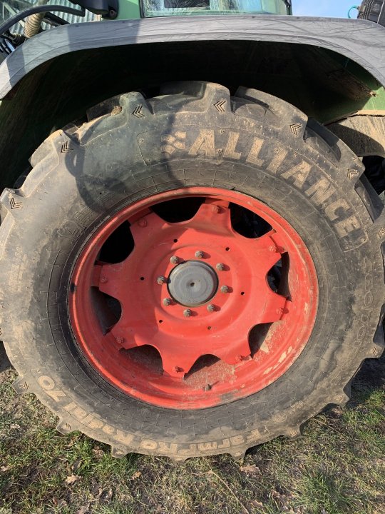

AgroTeam griga 1353 Opublikowano 19 Czerwca 2021 Po co robisz taki bałagan. Skoro się nie da to może trzeba było coś pokombinować inaczej. A dwa jeśli masz podmokłe łąki to zainwestuj w szerokie opony przód a do tyłu np bliźniaki? W tym rozmiarze nie kosztuje to za wiele Odnośnik do komentarza https://www.agrofoto.pl/forum/gallery/image/802349-massey-ferguson-675sipma-z279-2/#findComment-2865800
Pstrąg 15 Opublikowano 19 Czerwca 2021 Ja sam myslałem nad bliźniakami ale pod koła 34 z systemem hd mało ogłoszeń jest. Odnośnik do komentarza https://www.agrofoto.pl/forum/gallery/image/802349-massey-ferguson-675sipma-z279-2/#findComment-2865803
AgroTeam griga 1353 Opublikowano 19 Czerwca 2021 Jaki masz rozmiar opony? I czemu akurat chcesz HD Ja mam kock&sohn kn i jest git Odnośnik do komentarza https://www.agrofoto.pl/forum/gallery/image/802349-massey-ferguson-675sipma-z279-2/#findComment-2865804
slawek74 15678 Opublikowano 19 Czerwca 2021 przecież widać że wpadka dla fotki 😉 przód w górze 2 Odnośnik do komentarza https://www.agrofoto.pl/forum/gallery/image/802349-massey-ferguson-675sipma-z279-2/#findComment-2865807
szymon09875 13990 Opublikowano 19 Czerwca 2021 14 minut temu, slawek74 napisał: przecież widać że wpadka dla fotki 😉 przód w górze Odnośnik do komentarza https://www.agrofoto.pl/forum/gallery/image/802349-massey-ferguson-675sipma-z279-2/#findComment-2865814
ZetorMisio 872 Opublikowano 19 Czerwca 2021 Jak już ta trawa czekala na noszenie do połowy czerwca to jeszcze tydzień aby wyschło nie zabawili by jej. Trawie nic gorszego by się nie stało,a bałaganu na łące by nie było.🤦 Odnośnik do komentarza https://www.agrofoto.pl/forum/gallery/image/802349-massey-ferguson-675sipma-z279-2/#findComment-2865826
Pstrąg 15 Opublikowano 19 Czerwca 2021 1 godzinę temu, griga napisał: Jaki masz rozmiar opony? I czemu akurat chcesz HD Ja mam kock&sohn kn i jest git 480/70, hd najbardziej mi podchodzi. Otwory w felgach są wiec na plus i wydaje sie łatwy w montażu. Odnośnik do komentarza https://www.agrofoto.pl/forum/gallery/image/802349-massey-ferguson-675sipma-z279-2/#findComment-2865838
AgroTeam griga 1353 Opublikowano 19 Czerwca 2021 To chyba najbardziej typowy rozmiar bliźniaków po 13,6r38 masz tego od groma. Najtańsze idzie kupić już za tysiaka A otwory w feldze pasują też pod ten system co mam Ja. A plus jest taki że koła dobierasz jak chcesz z zamienników wymiarowych Odnośnik do komentarza https://www.agrofoto.pl/forum/gallery/image/802349-massey-ferguson-675sipma-z279-2/#findComment-2865840
Pstrąg 15 Opublikowano 19 Czerwca 2021 No fajny system. Właśnie tez 13.6r38 by mi odpowiadały jak u ciebie. 16.9r34 by było szeroko strasznie. Trzeba szukać sprzegu i felg o takim samym rozstawie otworów co otwory w ciągniku Odnośnik do komentarza https://www.agrofoto.pl/forum/gallery/image/802349-massey-ferguson-675sipma-z279-2/#findComment-2865868
AgroTeam griga 1353 Opublikowano 20 Czerwca 2021 Za szerokie do czego? U Mnie wyszło że nawet 16,9 by weszło do 3m szerokości. Odnośnik do komentarza https://www.agrofoto.pl/forum/gallery/image/802349-massey-ferguson-675sipma-z279-2/#findComment-2865894
Pstrąg 15 Opublikowano 20 Czerwca 2021 Jakby nie przekraczały 3m to Ok ale mam trudne dojazdy do łąk i mogłoby to przeszkadzać choc moze mi sie tak wydaje. Odnośnik do komentarza https://www.agrofoto.pl/forum/gallery/image/802349-massey-ferguson-675sipma-z279-2/#findComment-2865921
