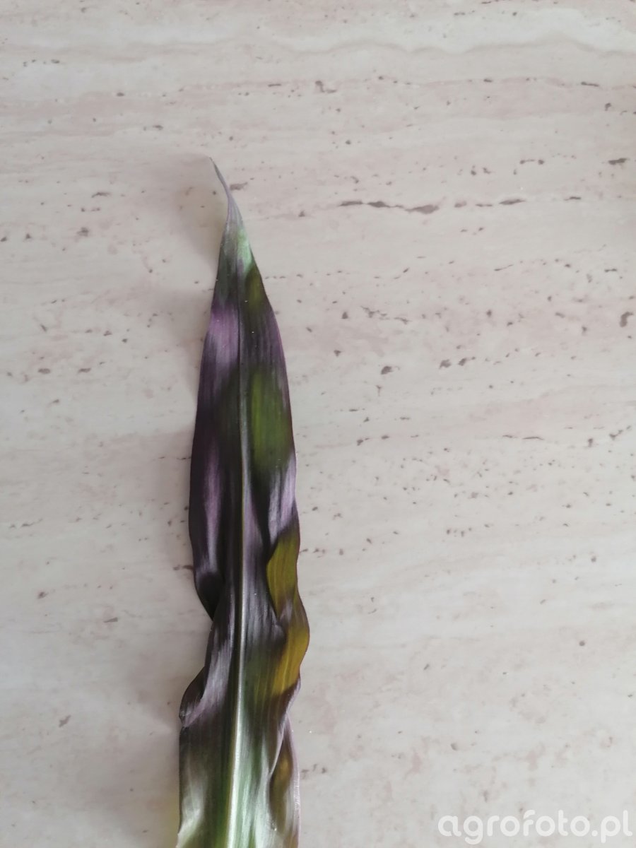

Panowie pomoże ktoś jak jej pomóc?

8 minut temu, Piotruniu25 napisał:
Brak fosforu.😉
Tyle to też wiem ale dlaczego? 150kg/ha poszło pod uprawę 80kg/ha w posiewacz i odżywka jeszcze leciałem ze dwa tygodnie temu i lipa😞
Udostępnij ten komentarz
Link do komentarza
  • Zaawansowany
  • slawek74
  • 8701 17004
niskie ph zimno i słabe pobranie polecieć tym https://www.sklepfarmera.pl/fertileader-vital-954-timac-agro/ plus coś fosforowego i na drugi rok zbadać glebę i 500kredy minimum

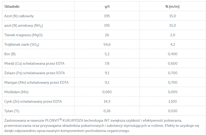

Ej bez jaj, nie za dużo zer po przecinku w składzie tego Timaca? :P  w 1 litrze za 60zł
B 0,5g (!!!)
Cu 0,2g
Fe 0,02
Mn 1g (zapotrzebowanie min. 150-200g)
Mo 1g
Zn 0,5g (!!!) (zapotrzebowanie min 150-200g)
Toż to czysta kranówka :D Najtańszy jakiś byle Plonvit kukurydza przebija ich składem :o

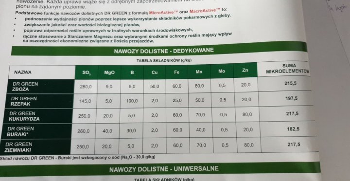

Wystarczy porównać. Wspomniany plonvit kukurydza czy dr green, już nie zagłębiając się w inne marki, bo nie mam dziś zbytnio czasu 🙄
Brak opisu.

54 minuty temu, PRIMO napisał:
PH uregulowane?
Ph 5.8 to chyba nie takie złe na 4.4 miałem w tamtym roku i była luks
Plonvit phospho 4kg na ha dawałem 2 tygodnie temu i sierczan magnezu i brak zmiany

To z pH nie ma tragedii, a co to za nawóz/nawozy były te 150 przedsiewnie i 80 w siewnik?
Polidap z grupy azoty

a co tu próbować? jak tu nie ma byc po czym poprawy. plonwit ma wszystko shelatowane wiec najlepsza przysfajalnosc i strzelam 5xtyle składników co w tym super timacu . dr green ma jeszcze o wiele wiecej tylko tam samo micro
