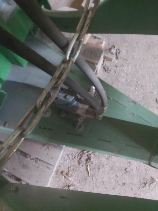

Jeden z dwóch nowych nabytków.

Mam taką samą. ciekawe czy poprawili zabezpieczenia na zębatkach. Mi w pierwszym sezonie już strzeliło i zębatka latała od lewej do prawej.

U mnie stało się to samo po około 30 belach. Z minusów można też zaliczyć tragiczne wykonanie osłon, blacha z ostrymi zadziorami przykręcana na blachowkręty

a mój egzemplarz nie ma zadziorów i jest dobrze pomalowany i żadna zebatka nie latała. ale za to przyspawali do góry nogami mocowanie od stawiacza bel..

6.500 Brutto, co by nie mówić to za te pieniądze spodziewałem się lepszego wykonania. Spawy w jednym miejscu tragiczne a w drugim nie najgorsze, wiele miejsc niedomalowanych, pogięta blacha osłony głównego łańcucha, do tego pod osłoną zębatek nie wyczyszczone i przyklejone opiłki od dziur na wkręty. U mnie jakoś dużo do owijania nie będzie miała także myślę że dobrze posłuży. Z tego co mi się zdaję to powinien być jakiś dławik żeby tak gwałtownie nie ruszała , jak ktoś wie czy da się go podregulować bo w instrukcji nic na ten temat nie piszę (chyba że tego dławika nie ma)
Po co dławik? Z wyczuciem dźwignią ruszaj i będzie dobrze :D

Masz przy hydromotor taką kostkę i do niej są przykręcone węże a ona do hydromotoru czy masz węże bezpośrednio do hydromotoru przykręcone?
A jednak jest, nawet o tym nie wiedziałem

  • MichaPolskafarma
  • 14 265
Faktycznie są przykręcone do kostki, myślę że da radę to wyregulować bo teraz za bardzo szarpie przy starcie i końcu
