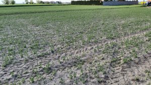

Pytanie do fachowców jaką agrotechnikę zastosować, żeby zebrać jakieś plony ;) ? Bobik uprawiam pierwszy raz, stanowisko po ugorze, nie nawożony bo bałem się, że zostanie podobnie jak moja soja w zeszłym roku zjedzony przez gołębie. Odchwaszczanie Stallionem i Boxerem :)
