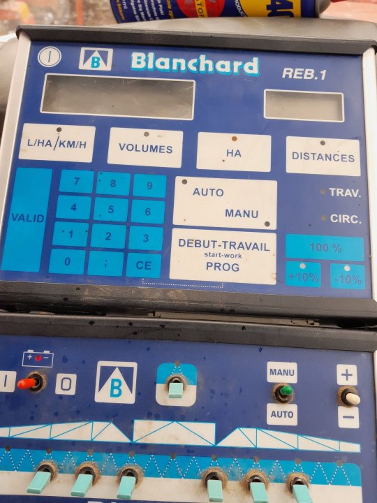

  • Nowicjusz
  • rajmund29
  • 0 15
Witam kupilem opryskiwacz Blanchard z komputerem takim jak na zdjeciu ma ktos moze instrukcje lub pomoze jak go ustawic?
Udostępnij ten komentarz
Link do komentarza
  • Zaawansowany
  • kamil800
  • 205 1625
Nie mam takiego ale z tego co widac to nic trudnego tu nie ma. Po lewej masz l/ha wpisujesz i tym "valid" zapisujesz wpisana dawke jaka chcesz wypryskac. Dajesz na auto tym na dole po prawej i tym na srodku na dole dajesz na "oprysk" i jedziesz.
A na samym dole caly ten rzad 6 przelacznikow to sekcje

  • Nowicjusz
  • rajmund29
  • 0 15
Dzieki za odpowiedz jutro to sprawdze , chodzilo tylko jak ustawic dawke .
