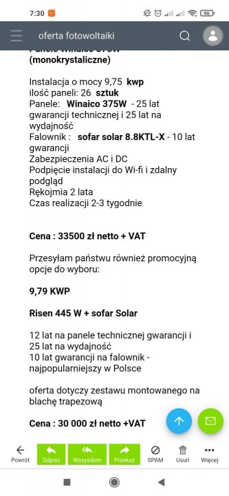

u mnie te 9.9kw też trzy firmy wyceniały jedna 38tys druga 35tys a trzecia i ta co wybrałem 31 tys i w cenie zabezpieczenie ppoż a dwie poprzednie droższe firmy nic o takim zabezpieczeniu nie wspominały
Brutto 8%?
tak 8%
Udostępnij ten komentarz
Link do komentarza
  • Zaawansowany
  • Reno1
  • 359 2365
Ja od jednej firmy taka ofertę miałem, falownik chiński ale podobno większość a nawet wszystkie teraz takie są

Nie wiem dlaczego prawie  każda firma proponuję na początku ten sofar mi zresztą też. Ostatecznie zrobiłem na huawei sun2000 m1 i q.cells g9 instalacje 8.08. przewody solarne 6mm i przepieciówki firmy Schneidera. Czekam na wymianę licznika na dwukierunkowy. Wybrałem huawei ponieważ ma funkcje wykrywania łuku elektrycznego i w razie przebicia ma się rozłączyć. Całość 28500netto +23%VAT bo fv na gospodarstwo

Teraz montują mi instalacje 9.9 kw, cena 34 brutto(31500 netto). Cena materiałów wzięta z OLX/allegro to plus minus 20 tysięcy. Ładny mają zarobek za 2 dni roboty...
Link do komentarza
  • Zaawansowany
  • karolr2
  • 627 2669
Podawajcie sprzęt i podzwzspoly bo różnica w cenie kosmos
