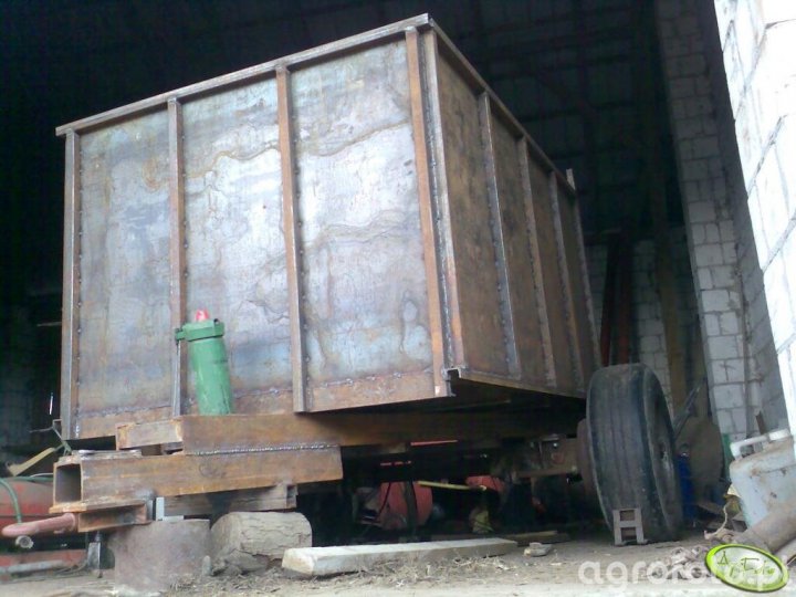

Rama dolna ceownik 160mm
lobudek 194 Opublikowano 28 Lutego 2021 Dlaczego przewymiarowana? Czy na zdjęciu wygląda na za grubą? Różnica w cenie między c140 a c160 była niewielka to wziąłem 160. Odnośnik do komentarza https://www.agrofoto.pl/forum/gallery/image/795116-budowa-przyczepy-jednoosiowej/page/2/#findComment-2823669
bratrolnika 29014 Opublikowano 28 Lutego 2021 Ja dałbym 120 ceownik Jeśli dałeś tak solidną dolną rame, to nie dziaduj, i górną zrob z c140, wtedy zrobisz przyczepę o ładowności 6t, i burty 50+50 nie będzie za dużo Odnośnik do komentarza https://www.agrofoto.pl/forum/gallery/image/795116-budowa-przyczepy-jednoosiowej/page/2/#findComment-2823674
lobudek 194 Opublikowano 28 Lutego 2021 Ja nie dziaduje, robię dla siebie i wzoruje się na pronarce. Nie sądzę, by Pronar nie wykonywał stosownych obliczeń co do wytrzymałości. Odnośnik do komentarza https://www.agrofoto.pl/forum/gallery/image/795116-budowa-przyczepy-jednoosiowej/page/2/#findComment-2823685
bratrolnika 29014 Opublikowano 28 Lutego 2021 (edytowane) W takim wypadku życzę powodzenia Edytowane 28 Lutego 2021 przez bratrolnika Odnośnik do komentarza https://www.agrofoto.pl/forum/gallery/image/795116-budowa-przyczepy-jednoosiowej/page/2/#findComment-2823690
oFsik 140 Opublikowano 28 Lutego 2021 @lobudek kolega @bratrolnika robi przyczepy na handel więc patrzy żeby coś zarobić. Jeśli kopiujesz pronara to rób burty 50+50, moja 654/1 spokojnie wytrzymuje 7ton ładunku. Odnośnik do komentarza https://www.agrofoto.pl/forum/gallery/image/795116-budowa-przyczepy-jednoosiowej/page/2/#findComment-2823692
bratrolnika 29014 Opublikowano 28 Lutego 2021 10 minut temu, oFsik napisał: robi przyczepy na handel więc patrzy żeby coś zarobić. Przede wszystkim patrzę żeby ktoś był z tego zadowolony. Nie zarzucaj mi dziadowania. Powiem więcej: ostatnio kolega tutaj napisał ze ja to robie na handel, a on jak robi dla siebie to woli przewymiarowac. I wiesz co wyszło??? Te jego "przewymiarowac" okazało się słabsze niż moje "na handel" (zdjęcie szybko potem usunal, chyba ze wstydu) Odnośnik do komentarza https://www.agrofoto.pl/forum/gallery/image/795116-budowa-przyczepy-jednoosiowej/page/2/#findComment-2823700

lobudek 194 Opublikowano 1 Marca 2021 No to pogratulować koledze... dziwię się że opony i oś wytrzymała. @bratrolnika przejrzałem sobie galerię i z całym szacunkiem, ale twoje przyczepki mówiąc delikatnie są dosyć delikatne 😉. Doradzasz mi c140 na górną, a twoje ramy dolne wyglądają na max c120 do tego odchudzone na maksa. Odnośnik do komentarza https://www.agrofoto.pl/forum/gallery/image/795116-budowa-przyczepy-jednoosiowej/page/2/#findComment-2823875
Gość Opublikowano 1 Marca 2021 (edytowane) 14 godzin temu, lobudek napisał: Dlaczego przewymiarowana? Czy na zdjęciu wygląda na za grubą? Różnica w cenie między c140 a c160 była niewielka to wziąłem 160. To różnica między 100 a120 też niewielka 🤷♂️ , ja zrobiłem ze C100 ale moja max 4 tony ładownosci i wywrotka tylko do tyłu Jest w galerii Edytowane 1 Marca 2021 przez Ursus932 Odnośnik do komentarza https://www.agrofoto.pl/forum/gallery/image/795116-budowa-przyczepy-jednoosiowej/page/2/#findComment-2823880
bratrolnika 29014 Opublikowano 1 Marca 2021 2 minuty temu, lobudek napisał: twoje ramy dolne wyglądają na max c120 do tego odchudzone na maksa. tak, dlatego też górne ramy są z C100 lub C120 i to wytrzymuje, sprawdzone u siebie w gospodarstwie ta pomarańczowa miała dolną ramę z C140, i górną z C120 ja nie mówię że ty robisz źle, ale dając jedną ramę C160 a drugą C100 to tak jakbys na Stara założył pakę od Transportera T4 1 Odnośnik do komentarza https://www.agrofoto.pl/forum/gallery/image/795116-budowa-przyczepy-jednoosiowej/page/2/#findComment-2823883
lobudek 194 Opublikowano 1 Marca 2021 Rozumiem, materiał mam już kupiony, ale pomyślę nad c120 tylko czy jest sens przy burcie 60cm i ładowności 3-3,5t. Ogólnie zapomniałem dodać, że przyczepa będzie na 3 stronny wywrot. Odnośnik do komentarza https://www.agrofoto.pl/forum/gallery/image/795116-budowa-przyczepy-jednoosiowej/page/2/#findComment-2823893
bratrolnika 29014 Opublikowano 1 Marca 2021 moim zdaniem przewymiarowałeś dolną ramę, więc warto do tego dołożyć solidniejszą górną na daną chwilę piszesz że burty max 60cm, może z czasem zachce ci się nadstawek 40cm, i wtedy nie będzie strachu że coś może nie wytrzyma piszę to wszystko z doświadczenia, przyczepy ode mnie mają również chłopaki tutaj na forum, zdarzyło się że ktoś kto kupował wcześniej podesłał swojego znajomego, więc chyba nie sa tak delikatne jak piszesz, a dobrane odpowiednio Odnośnik do komentarza https://www.agrofoto.pl/forum/gallery/image/795116-budowa-przyczepy-jednoosiowej/page/2/#findComment-2823896
