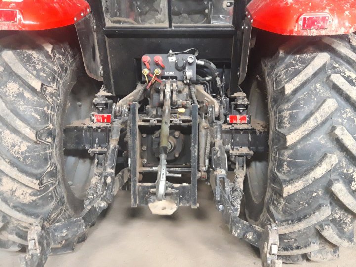

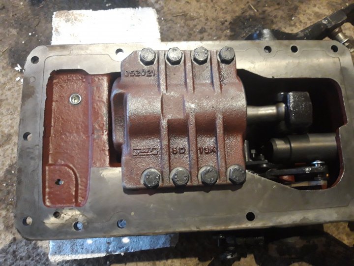

Gdzie się wpisałeś w układ? Jaki koszt przeróbki?
Udostępnij ten komentarz
Link do komentarza
  • Nowicjusz
  • Dminik619
  • 1 9

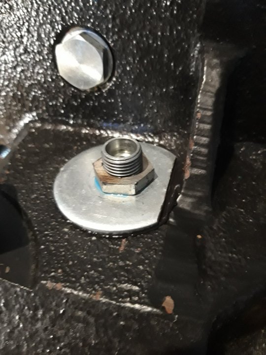

Z podłączeniem niestety był problem, ponieważ zasilanie tłoka głównego jest bezpośrednio z bloku przez oring.
Wierciłem dziurę w korpusie i siłowniku głównym.
Wolny powrót musiałem przenieść na tył korpusu wężem w otwór koło odpowietrznika.
Co do kosztów to nie liczyłem dokładnie, ale myślę że 1600 wystarczyło.

Z danych siłowników które zakupiłem wynika że przy ciśnieniu 140 bar (tyle około jest na szybkozłączach)
powinny wypchnąć 1500 kg jeden.
