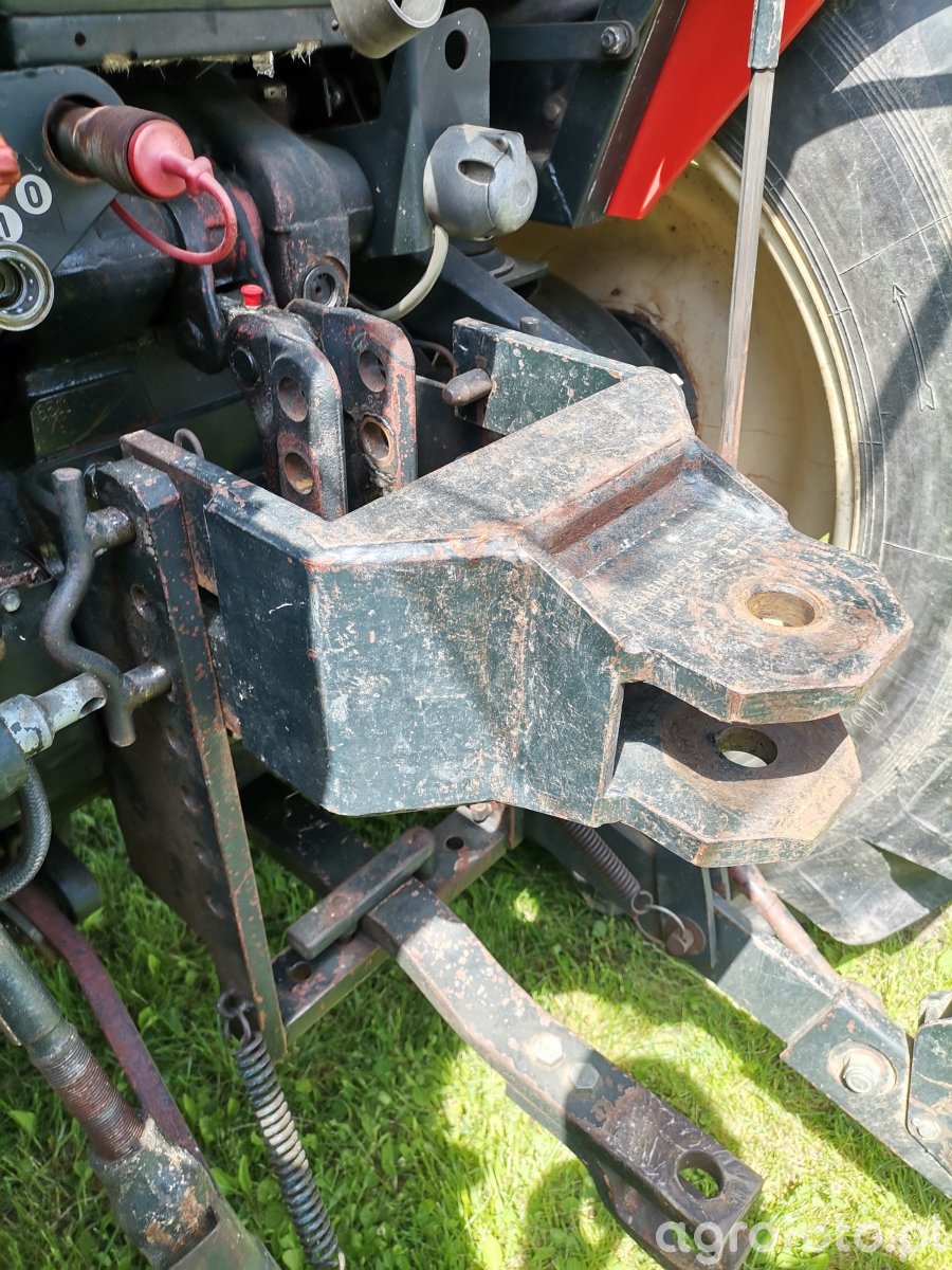

Nie chce ktoś się wymienić na obrotowy? 😃
Piotruniu25 3764 Opublikowano 23 Stycznia 2021 Widać że do lekkich nie należy,wystaw na olx to powinien się sprzedać. Odnośnik do komentarza https://www.agrofoto.pl/forum/gallery/image/793457-zaczep-zetor-7711/#findComment-2805740
robi57362 2788 Opublikowano 23 Stycznia 2021 to fabryczny chyba nie jest? Odnośnik do komentarza https://www.agrofoto.pl/forum/gallery/image/793457-zaczep-zetor-7711/#findComment-2805758
Piotruniu25 3764 Opublikowano 23 Stycznia 2021 Made in Garage, przynajmniej nikt materiału nie żałował. Odnośnik do komentarza https://www.agrofoto.pl/forum/gallery/image/793457-zaczep-zetor-7711/#findComment-2805768
wojtal24 4604 Opublikowano 23 Stycznia 2021 mocowania i ta "obudowa" wygladaja na orginalne ja to bym ten zaczep te blachy poziome odciol i kupil zaczep obrotowy wywiercil otwor i zalozyc zaczep obrotowy Odnośnik do komentarza https://www.agrofoto.pl/forum/gallery/image/793457-zaczep-zetor-7711/#findComment-2805844
kamcio15 1816 Opublikowano 23 Stycznia 2021 Zaczep oryginał, ciągnik z Włoch i stąd taki zaczep (pod te ich śmieszne przyczepki), dla mnie lepszy byłby obrotowy do dwuośki, dlatego chciałbym się zamienić, ciąć mi go szkoda bo jest masywny i niby nawet nie musiał bym wiercić bo jest tam między tymi uszami otwór w tym uchwycie, tak jakby pod obrotowy, ale jak się nie trafi oferta zamiany lub zakupu to będzie dalej służył 😃 Odnośnik do komentarza https://www.agrofoto.pl/forum/gallery/image/793457-zaczep-zetor-7711/#findComment-2805848
pawlus224 2668 Opublikowano 23 Stycznia 2021 Oglos na olx czy gdzieś że chcesz się zamienić ,komuś może się przydać do ciężkiego beczkowozu czy prasy zaczepianej na górny zaczep. Odnośnik do komentarza https://www.agrofoto.pl/forum/gallery/image/793457-zaczep-zetor-7711/#findComment-2805852
wojtal24 4604 Opublikowano 23 Stycznia 2021 kamcio15 napisał: Zaczep oryginał, ciągnik z Włoch i stąd taki zaczep (pod te ich śmieszne przyczepki), dla mnie lepszy byłby obrotowy do dwuośki, dlatego chciałbym się zamienić, ciąć mi go szkoda bo jest masywny i niby nawet nie musiał bym wiercić bo jest tam między tymi uszami otwór w tym uchwycie, tak jakby pod obrotowy, ale jak się nie trafi oferta zamiany lub zakupu to będzie dalej służył 😃 odciac te dwa uszy poziome i w ten otwor wkrecic orginalny zaczep i po sprawie nawet mozna automat zalozyc a masz jakis teren gorzysty czy wywtotnice zeby zaczep obrotowy zakladac?ale podpatrzylem fajny patent na tym zdjeciu zespawane te dwa swoznie co podpina sie zaczep do konsoli Odnośnik do komentarza https://www.agrofoto.pl/forum/gallery/image/793457-zaczep-zetor-7711/#findComment-2805859
Piotruniu25 3764 Opublikowano 23 Stycznia 2021 Poszukaj na szrocie automatyczny, trochę przerobisz i będzie ci łatwiej podbijać,sam bym tak zrobił ale dwoukółki nie zapnę na automatyczny. Odnośnik do komentarza https://www.agrofoto.pl/forum/gallery/image/793457-zaczep-zetor-7711/#findComment-2805868
kamcio15 1816 Opublikowano 23 Stycznia 2021 (edytowane) Pomyślę jeszcze z tym i może faktycznie rozejrzę się za jakimś automatem, albo samą szczęką obrotową i wstawię w to, zobaczymy póki co mi się z tym jakoś nie pali, tak tylko rozglądam się z chętnym na wymianę. Górzystego terenu nie mam, ale na jednym polu mam stromy, dość wąski zjazd z głównej drogi i głębokie rowy po obu stronach i z moją D-732 w której są wąskie osie lepiej uważać, a jak wiadomo przezorny zawsze ubezpieczony 🙂 A co do tych sworzni zeszpolonych to dobre to i nie dobre, bo ten zaczep swoje waży i trzeba się nagimnastykować zaczepiając go samemu 😉 Edytowane 23 Stycznia 2021 przez kamcio15 Odnośnik do komentarza https://www.agrofoto.pl/forum/gallery/image/793457-zaczep-zetor-7711/#findComment-2805928
matisz 145 Opublikowano 23 Stycznia 2021 Wspawaj w dyszel przyczepy zaczep z tuleja i po problemie. https://allegro.pl/oferta/ucho-zaczep-przyczepy-z-tuleja-obrotowa-10t-7964567908?utm_medium=app_share&utm_source=facebook 1 Odnośnik do komentarza https://www.agrofoto.pl/forum/gallery/image/793457-zaczep-zetor-7711/#findComment-2806009
kamcio15 1816 Opublikowano 23 Stycznia 2021 @matisz kiedyś tam taki był ale przez te ponad 30 lat zdążył już ktoś to "zmodyfikować", taniej mnie wyjdzie zamienić się, albo ten sprzedać ten zaczep, a kupić obrotowy 😉 Odnośnik do komentarza https://www.agrofoto.pl/forum/gallery/image/793457-zaczep-zetor-7711/#findComment-2806118
pawelkarczewski 333 Opublikowano 23 Stycznia 2021 kurcze jak by to był od Zetora typu 8145 lub większego albo 914 brał bym od razu to bo właśnie takiego szukam do swojego Odnośnik do komentarza https://www.agrofoto.pl/forum/gallery/image/793457-zaczep-zetor-7711/#findComment-2806119
kamcio15 1816 Opublikowano 23 Stycznia 2021 55 minut temu, pawelkarczewski napisał: kurcze jak by to był od Zetora typu 8145 lub większego albo 914 brał bym od razu to bo właśnie takiego szukam do swojego A różni się jakoś ta konsola wymiarami? Odnośnik do komentarza https://www.agrofoto.pl/forum/gallery/image/793457-zaczep-zetor-7711/#findComment-2806156
pawelkarczewski 333 Opublikowano 23 Stycznia 2021 tak ta jest węższa od mojej i ja mam tak że przy konsoli rozchodzi mi na dwie blachy, to test tak że zaczep obejmuje konsole z dwóch stron i są dłuższe sworznietylko że ja swoje zaczepu nie wymienię tylko potrzebuje teraz drugi dokupić Odnośnik do komentarza https://www.agrofoto.pl/forum/gallery/image/793457-zaczep-zetor-7711/#findComment-2806163
kamcio15 1816 Opublikowano 23 Stycznia 2021 Wiem o co chodzi, mi póki co ten nie wadzi, ale w razie w nie chciał bym położyć ciągnika razem z przyczepą stąd się rozglądam za jakimś obrotowym. Odnośnik do komentarza https://www.agrofoto.pl/forum/gallery/image/793457-zaczep-zetor-7711/#findComment-2806175
pawelkarczewski 333 Opublikowano 24 Stycznia 2021 nie no do przyczepy to na moje musi byś obrotowy no i z gumą żeby amortyzował szarpnięcia Odnośnik do komentarza https://www.agrofoto.pl/forum/gallery/image/793457-zaczep-zetor-7711/#findComment-2806199
kamcio15 1816 Opublikowano 24 Stycznia 2021 Dlatego właśnie za takim się rozglądam, tamten sezon przemęczyłem na tym ale na przyszły chciałbym zmienić na obrotowy. Odnośnik do komentarza https://www.agrofoto.pl/forum/gallery/image/793457-zaczep-zetor-7711/#findComment-2806355
