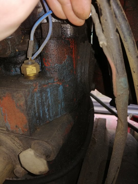

Nagrzewnica jest przewody z kabiny wychodzą ale przy silniku przewody są zaślepione. Muszę to wreszcie naprawić bo przy orkach zimowych trochę wieje chłodem 😉
Jedno zaślepione miejsce mam przy pompie wody tylko za cholerę nie mogę znaleźć drugiego. Kolejne pytanie w którym miejscu jest zasilanie nagrzewnicy? przy pompie? Czy trzeba szukać gdzieś bliżej bloku?

Na głowicy od strony zbiornika hydrauliki powinieneś mieć kran do podłączenia węża nagrzewnicy.

Byłem specjalnie zobaczyć i tam mam założoną owalną zaślepkę na dwie śruby m6. Z głowicy zasilanie z pompy powrót?

zawór był chyba  w głowicy silnika ,za silnikiem jest zaraz zbiornik z olejem hydraulicznym

U mnie właśnie tego kranika mam w tym miejscu tylko zaślepkę.

U mnie tam jest zaślepka. Ten kranik z linku yltrzeba tam jakoś wkręcić więc chyba brakuje mi jeszcze jakiegoś króćca który przykręcę do bloku i w to dopiero ten kranik.

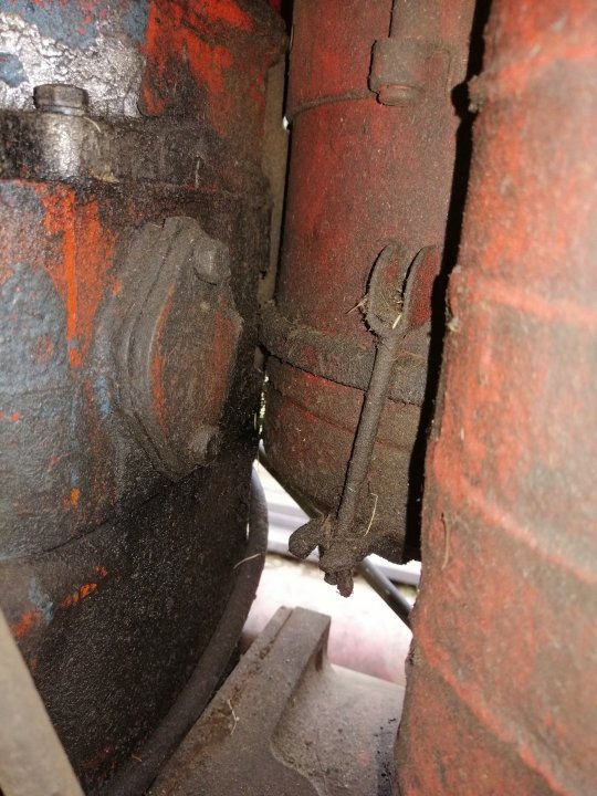

Tutaj widok tej zaślepki i zaślepiony króciec przy pompie.
