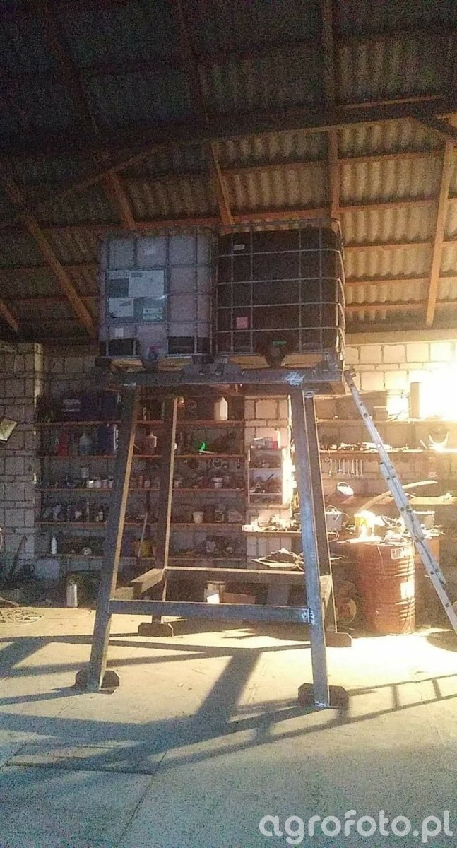

takie cos zrobilem zeby lepiej bylo napełnić opryskiwacz
mateusz16466 31 Opublikowano 23 Grudnia 2020 Z czego to wyspawales? Pełny profil, czy jakiś ceownik? Planuje zrobić podobny tylko na 3 mauzery Odnośnik do komentarza https://www.agrofoto.pl/forum/gallery/image/792148-podstawa-pod-zbiorniki/#findComment-2791213
Adam15203 18 Opublikowano 23 Grudnia 2020 profil 100x100x3 wysokosc wyszla 250cm Odnośnik do komentarza https://www.agrofoto.pl/forum/gallery/image/792148-podstawa-pod-zbiorniki/#findComment-2791214
adamson330 50 Opublikowano 24 Grudnia 2020 A pompa opryskiwacze nie idzie zaciągnąć? Odnośnik do komentarza https://www.agrofoto.pl/forum/gallery/image/792148-podstawa-pod-zbiorniki/#findComment-2791329
Adam15203 18 Opublikowano 24 Grudnia 2020 mozna pompa opryskiwacza zaciagac ale tak bedzue szybciej sie napelnialo i woda sie troche podgrzejmozna i prosto z kranu lac ale to jest po to zrobione zeby skrócić czas napelniania Odnośnik do komentarza https://www.agrofoto.pl/forum/gallery/image/792148-podstawa-pod-zbiorniki/#findComment-2791350
Sadek 1375 Opublikowano 24 Grudnia 2020 Zależne od wodociągu ale dłużej jak 10 minut nie leję 1000 l. Odnośnik do komentarza https://www.agrofoto.pl/forum/gallery/image/792148-podstawa-pod-zbiorniki/#findComment-2791352
Adam15203 18 Opublikowano 24 Grudnia 2020 a u mnie 1000l czasami jest tak ze leci 10 min a czasmi tak ze 30 min wodociag ma strasznie slabe cisnienie zwlaszcza w okresie pryskania i dla tego trzeba bylo cos zrobic kiedyś.staly na przyczepie ale to jest uciążliwe bo blokuje przyczepe a tak bedzie rama ustawiona w jednym.miejscu na stale i po problemie Odnośnik do komentarza https://www.agrofoto.pl/forum/gallery/image/792148-podstawa-pod-zbiorniki/#findComment-2791372
