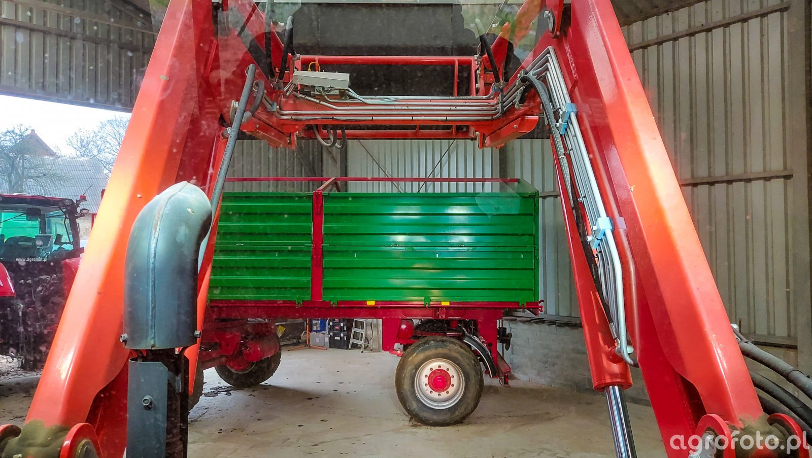

Pierwsze koty za płoty, pszenica załadowana. Teraz można wywozić

Jak wysoko podnosi? Taką patelnię np 3,8m wysokości byś załadował?
I jak czasowo wychodzi załadunek turem Twojej przyczepy - ile t wchodzi?

z tą długo, bo trzeba idealnie celować bo ma dwa pałąki wzdłuż i w poprzek.
Pronarka 10t z czubem ładowałem 30 min, ale to dopiero pierwsze próby. Sterta nie duzą, bałem się zeby murków oporowych nie wypchnąć, brat i ojciec od murków dosypywali łopatami.
35 ton ładowałem jakieś 2.5 godziny, ale więcej było ustawiania, przestawiania, sprzątania niż właściwej roboty.
Patelni 3.8m nie załaduje - nie ma takiej opcji

Tak nie raz przeglądam oferty producentów turów i podają nawet 4m. Ale to chyba pic na wodę. Opuścisz łyżkę i już robi się 3,5m

to jest mały ładowacz o udźwigu 1200kg, ciągnik waży 2.7 więc po co większy ładowacz? na nasze potrzeby to złota maszyna. jeden z lepszych zakupów ostatniej 10-latki

Jest specjalna łyżka z siłownikiem i małym turem można ładować wysoko.
Koszt ok 5tyś ziemniaki przemysłowe tak ładują na patelnie.
