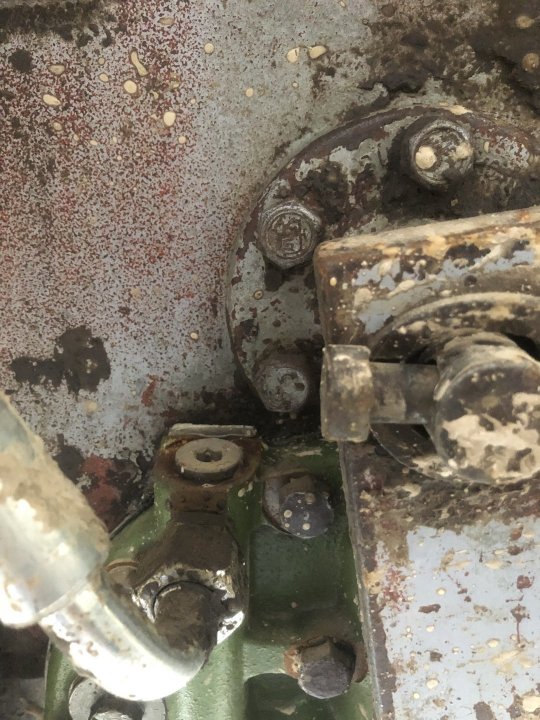

Niestety wpięcie się pod ta śrubę nic nie da. Tak to nie będzie działało. A poza tym wstawienie nypla w tym miejscu nie jest możliwe ponieważ koliduje to z nocowaniem zaczepu dolnego (przynajmniej w c4011).

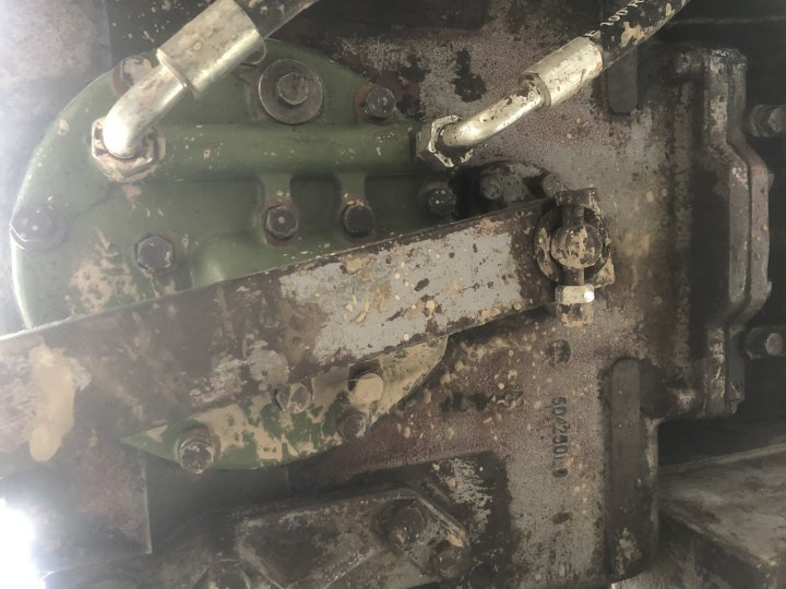

Wstawiam zdjęcia z tego forum jak to powinno być zrobione.
Musza być wstawione dwa nyple.

No dobra zasilanie i powrót tu w pokrywę ale oryginalny kanał trzeba zaślepić żeby olej trafiał gdzie chcemy w takim razie

14 minut temu, jedrus2020 napisał:
w 4011 koliduje przez dolny zaczep? czyli jak w 355vmam też stary zaczep to też mi będzie kolidowalo i nie przerobi się pokrywy pod tura?
Odnosiłem się do wkręcenia nypla w miejsce śruby sześciokątnej. Nyple w dół da radę bez problemu. Wstawiam zdjęcia jak to u mnie wyglada.
Dekiel kupiłem z olx, cena 270zl + przesyłka.
