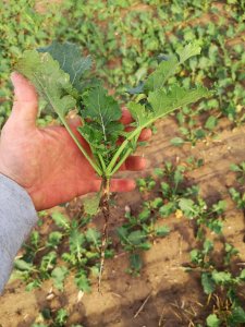

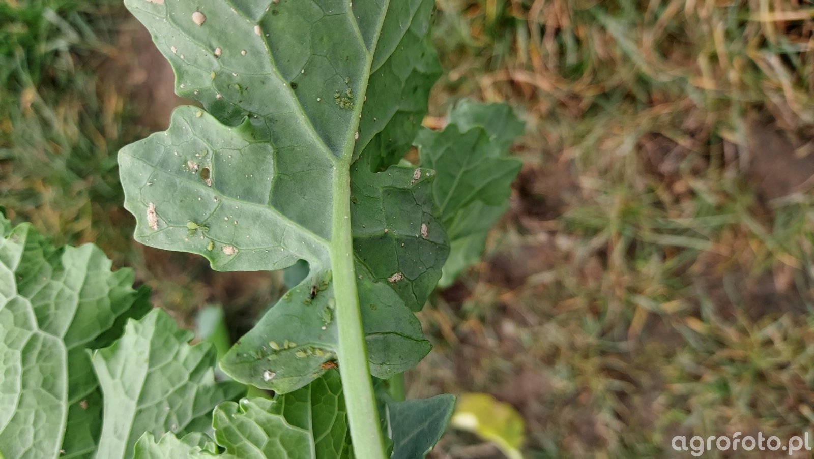

i cyk kolejną robota weszła trzeba jechać pryskać. z góry nic a pod liściem po 30-70 owadów
michalek4040 115 Opublikowano 4 Października 2020 A pryskales juz na robaka ? Odnośnik do komentarza https://www.agrofoto.pl/forum/gallery/image/788310-rzepak-lg-architekt-0410/#findComment-2757627
Root Admin yacenty 4955 Opublikowano 4 Października 2020 Dwa razy Odnośnik do komentarza https://www.agrofoto.pl/forum/gallery/image/788310-rzepak-lg-architekt-0410/#findComment-2757628
androproteam 29 Opublikowano 4 Października 2020 czym bedziesz zwalaczał? Odnośnik do komentarza https://www.agrofoto.pl/forum/gallery/image/788310-rzepak-lg-architekt-0410/#findComment-2757629
michalek4040 115 Opublikowano 4 Października 2020 O jasny gwint. I dalej taki problem. Az ide do siebie zobaczyc Odnośnik do komentarza https://www.agrofoto.pl/forum/gallery/image/788310-rzepak-lg-architekt-0410/#findComment-2757630
Root Admin yacenty 4955 Opublikowano 4 Października 2020 androproteam napisał: czym bedziesz zwalaczał? tym razem jak już jest dużo masy zielonej idę w Inazume, wcześniej na 2-3 liściu moim zdaniem nie było sensu Odnośnik do komentarza https://www.agrofoto.pl/forum/gallery/image/788310-rzepak-lg-architekt-0410/#findComment-2757638
czesio200 3401 Opublikowano 4 Października 2020 Wszystkie dobre srodki wycofali... A ta inazuma to raczej bez szału nestety. Odnośnik do komentarza https://www.agrofoto.pl/forum/gallery/image/788310-rzepak-lg-architekt-0410/#findComment-2757653
Root Admin yacenty 4955 Opublikowano 4 Października 2020 działa? działa więc czego chcieć więcej Odnośnik do komentarza https://www.agrofoto.pl/forum/gallery/image/788310-rzepak-lg-architekt-0410/#findComment-2757654
Mich9 671 Opublikowano 4 Października 2020 Jedyne co to inazuma 0,3 kg lub proteus nic innego na mszyce zieloną nie podziała Odnośnik do komentarza https://www.agrofoto.pl/forum/gallery/image/788310-rzepak-lg-architekt-0410/#findComment-2757659
czesio200 3401 Opublikowano 4 Października 2020 Tak wiem najbardziej reklamowany srodek na af. Po prostu lepsze wycofali gorsze zostaly. Odnośnik do komentarza https://www.agrofoto.pl/forum/gallery/image/788310-rzepak-lg-architekt-0410/#findComment-2757661
Root Admin yacenty 4955 Opublikowano 4 Października 2020 Czesiu nikt ci nie każe kupować rzeczy reklamowanych u nas na portalu czy gdziekolwiek reklamowanych Odnośnik do komentarza https://www.agrofoto.pl/forum/gallery/image/788310-rzepak-lg-architekt-0410/#findComment-2757662
Bambi14 100 Opublikowano 4 Października 2020 ewentualnie jak ktoś ma zapas chloropiryfosu Odnośnik do komentarza https://www.agrofoto.pl/forum/gallery/image/788310-rzepak-lg-architekt-0410/#findComment-2757663
Root Admin yacenty 4955 Opublikowano 4 Października 2020 na brzoskwiniowe chloropyrifos nie działa Odnośnik do komentarza https://www.agrofoto.pl/forum/gallery/image/788310-rzepak-lg-architekt-0410/#findComment-2757666
Mich9 671 Opublikowano 4 Października 2020 2 minuty temu, Bambi14 napisał: ewentualnie jak ktoś ma zapas chloropiryfosu Moze nawet 5 litrow na ha wylac a i tak nic nie zrobi Odnośnik do komentarza https://www.agrofoto.pl/forum/gallery/image/788310-rzepak-lg-architekt-0410/#findComment-2757667
tomek73 696 Opublikowano 4 Października 2020 (edytowane) chloropyryfos nie działa, jak juz to w tamtym roku po pół dawki Proteusza i danadinu. Może po pół dawki Inazumy i proteusa. Jak ktoś ma ale cena mocna wyjdzie. Edytowane 4 Października 2020 przez tomek73 Odnośnik do komentarza https://www.agrofoto.pl/forum/gallery/image/788310-rzepak-lg-architekt-0410/#findComment-2757678
Xerkses 127 Opublikowano 4 Października 2020 Ale oprysk musi pójść bezpośrednio na te szkodniki a jeżeli one są pod spodem to nic im nie zrobisz . Hektar wiedzy tak twierdzi dzisiaj bym odcinek. Odnośnik do komentarza https://www.agrofoto.pl/forum/gallery/image/788310-rzepak-lg-architekt-0410/#findComment-2757682
Root Admin yacenty 4955 Opublikowano 4 Października 2020 g. prawda. co roku są te owady i pryskasz górę liścia i one odpadają ze spodu. sprawdzone osobiscie. Odnośnik do komentarza https://www.agrofoto.pl/forum/gallery/image/788310-rzepak-lg-architekt-0410/#findComment-2757684
tomek73 696 Opublikowano 4 Października 2020 W tamtym roku dawałem, po pół dawki proteusa i danadinu i wszystko spadło. Odnośnik do komentarza https://www.agrofoto.pl/forum/gallery/image/788310-rzepak-lg-architekt-0410/#findComment-2757688
Root Admin yacenty 4955 Opublikowano 4 Października 2020 i co liście podnosiles do góry żeby trafić na szkodnika? czy pryskales normalnie? 1 Odnośnik do komentarza https://www.agrofoto.pl/forum/gallery/image/788310-rzepak-lg-architekt-0410/#findComment-2757689
tomek73 696 Opublikowano 4 Października 2020 Na zapałki liście podnosiłem potem pryskałem normalnie. 1 Odnośnik do komentarza https://www.agrofoto.pl/forum/gallery/image/788310-rzepak-lg-architekt-0410/#findComment-2757693
Root Admin yacenty 4955 Opublikowano 4 Października 2020 ;) Odnośnik do komentarza https://www.agrofoto.pl/forum/gallery/image/788310-rzepak-lg-architekt-0410/#findComment-2757699
theta 155 Opublikowano 4 Października 2020 Inazume wg. etykiety Na roślinie działa powierzchniowo, wgłębnie i systemicznie więc oprysk nie musi trafić w robala Odnośnik do komentarza https://www.agrofoto.pl/forum/gallery/image/788310-rzepak-lg-architekt-0410/#findComment-2757706
Przemo188 23 Opublikowano 4 Października 2020 Jaka dawkę Inazumy będziesz dawał? Odnośnik do komentarza https://www.agrofoto.pl/forum/gallery/image/788310-rzepak-lg-architekt-0410/#findComment-2757739
Mich9 671 Opublikowano 4 Października 2020 Eksperci od 7 bolesci mospilan, inazuma oraz proteus maja neonikotynoidy które dzialaja w glebnie i to zwalcza mszyce nic innego tego nie zalatwi Odnośnik do komentarza https://www.agrofoto.pl/forum/gallery/image/788310-rzepak-lg-architekt-0410/#findComment-2757740
Root Admin yacenty 4955 Opublikowano 5 Października 2020 20 godzin temu, Przemo188 napisał: Jaka dawkę Inazumy będziesz dawał? poszło 0.3kg Odnośnik do komentarza https://www.agrofoto.pl/forum/gallery/image/788310-rzepak-lg-architekt-0410/#findComment-2758237
Gość Opublikowano 5 Października 2020 23 godziny temu, Xerkses napisał: Ale oprysk musi pójść bezpośrednio na te szkodniki a jeżeli one są pod spodem to nic im nie zrobisz . Hektar wiedzy tak twierdzi dzisiaj bym odcinek. On mówił o perytroidach Odnośnik do komentarza https://www.agrofoto.pl/forum/gallery/image/788310-rzepak-lg-architekt-0410/#findComment-2758251
