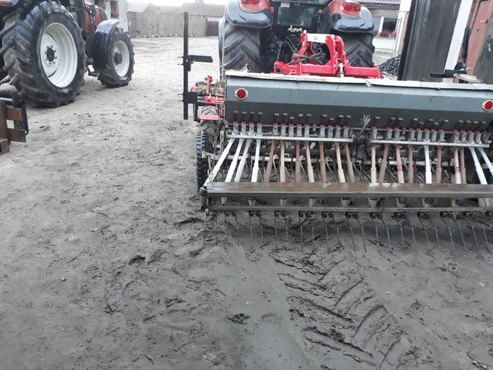

Bartek933 5394 Napisano Wrzesień 22, 2020 Zaawansowany 5394 19473 I 5razy próbę kręcona robić tym dziadostwem.. zaprojektować, wyprodukować i niczym się nie przejmować 1 Udostępnij ten komentarz Link do komentarza
Uziu92 7974 Napisano Wrzesień 22, 2020 Uziu92 7974 20591 a co złego jest w robieniu próby tym dziadostwem ? Udostępnij ten komentarz Link do komentarza
WitekRolnik 3134 Napisano Wrzesień 22, 2020 Zaawansowany 3134 8790 Konkretnie prezentuje się zestawik Udostępnij ten komentarz Link do komentarza
Bartek933 5394 Napisano Wrzesień 22, 2020 Zaawansowany 5394 19473 Tylna pseudorynna i to żeby nasypać ziarna trzeba było opuścić znaczniki Udostępnij ten komentarz Link do komentarza
songo 800 Napisano Wrzesień 22, 2020 Zaawansowany 800 4578 no teraz zestaw do siania całkiem spoko :D jak sieje ten siewnik w porównaniu do starego poznaniaka? Udostępnij ten komentarz Link do komentarza
Gość Napisano Wrzesień 22, 2020 1 minutę temu, Bartek933 napisał: Tylna pseudorynna i to żeby nasypać ziarna trzeba było opuścić znaczniki tylko z ciekawości. co z rynną i czemu znaczniki opuszczone? Udostępnij ten komentarz Link do komentarza
Uziu92 7974 Napisano Wrzesień 22, 2020 Uziu92 7974 20591 WitekRolnik napisał: Konkretnie prezentuje się zestawik dzięki 😁Bartek933 napisał: Tylna pseudorynna i to żeby nasypać ziarna trzeba było opuścić znaczniki wg mnie próbę robi się super w tym siewniku , szybko , sprawnie , znaczników nie trzeba opuszczać , rynny są 2 , odsuwa się cały ten pas z rurkami jednym ruchem , kreci korba i już songo napisał:no teraz zestaw do siania całkiem spoko :D jak sieje ten siewnik w porównaniu do starego poznaniaka? dużo lepiej bo ma docisk , duży rozstaw redlic , nie zapycha i zagarniacz lepszy , belka wahliwa, dobrze kopiuje 1 Udostępnij ten komentarz Link do komentarza
songo 800 Napisano Wrzesień 22, 2020 Zaawansowany 800 4578 no wlasnie mam takiego poznaniaka jak miałeś i największy ból to że nie ma docisku. a tak to nawet w miarę sieje. Udostępnij ten komentarz Link do komentarza
Bartek933 5394 Napisano Wrzesień 22, 2020 Zaawansowany 5394 19473 Aaaa to już masz poprawione. U mnie jest w całości 5 minut temu, pafnucy napisał: tylko z ciekawości. co z rynną i czemu znaczniki opuszczone? Bo w całości,szeroka a płytka i z głupimi blaszkami robiącymi za zawiasy. Klapa o znaczniki się opierała tak że podparcie nie blokowało się Udostępnij ten komentarz Link do komentarza
Uziu92 7974 Napisano Wrzesień 22, 2020 Uziu92 7974 20591 9 minut temu, songo napisał: no wlasnie mam takiego poznaniaka jak miałeś i największy ból to że nie ma docisku. a tak to nawet w miarę sieje. w starym największy ból to był rozstaw redlic mały i zaraz się pchało, do tego ten zagarniacz słaby, no i mała pojemność skrzyni, skrzynie miał mechaniczną, co do siewu a raczej dokładności nie mozna było się przyczepić za bardzo. 9 minut temu, Bartek933 napisał: Aaaa to już masz poprawione. U mnie jest w całości Bo w całości,szeroka a płytka i z głupimi blaszkami robiącymi za zawiasy. Klapa o znaczniki się opierała tak że podparcie nie blokowało się nie wiem czy poprawione ale jest 2 rynny, a klapę można otworzyć i nic nie zaczepia o znaczniki. Udostępnij ten komentarz Link do komentarza
songo 800 Napisano Wrzesień 22, 2020 Zaawansowany 800 4578 raczej słabo przygotowane pole, u mnie się nic nie pcha, jedyne co to tylne grabie lubią coś wyciagnac Udostępnij ten komentarz Link do komentarza
Piotruniu25 3164 Napisano Wrzesień 22, 2020 Zaawansowany 3164 13683 24 minuty temu, Bartek933 napisał: Tylna pseudorynna i to żeby nasypać ziarna trzeba było opuścić znaczniki Ty to jesteś za delikatny na wieś,jak nie chce ci się zrobić niektórych czynności aby zrobić próbkę kręconą.😉Siewnik jak siewnik ma wady i już. 1 Udostępnij ten komentarz Link do komentarza
Uziu92 7974 Napisano Wrzesień 22, 2020 Uziu92 7974 20591 u mnie nie ma czegoś takiego jak słabo przygotowane pole, bo sieję prosto w orkę, tam redlice były tak blisko że mokra ziemia się pchała między nimi, co wykluczało go do pracy z agregatem, tylko solo po wcześniejszym uprawieniu i porządnym przeschnięciu ziemi, Udostępnij ten komentarz Link do komentarza
songo 800 Napisano Wrzesień 22, 2020 Zaawansowany 800 4578 ja też sieje zaraz po orce, jedyne co to do okola zrobię 2-3 przejazdy zębowym żeby mi ciągnik nie tonął przy nawrotach w świeżej orce, a tak to, śmiga z wirnikiem, choć wydaje mi się że wirnik trochę lepiej zagęszcza ziemię jak talerze. Udostępnij ten komentarz Link do komentarza
Uziu92 7974 Napisano Wrzesień 22, 2020 Uziu92 7974 20591 moze i lepiej, co nie zmienia faktu że za agregatem pchało to się wszystko, chyba że by jechać z 5 km/h to moze jakoś by to przechodziło. W każdym bądź razie bez przeróbek sianie tym starym poznaniakiem to była męczarnia. Udostępnij ten komentarz Link do komentarza
PawelS 282 Napisano Wrzesień 22, 2020 Zaawansowany 282 1632 Też twój zestaw wydaje się długi. Z zasypanym siewnikiem do pełna na rozłożony hydropaku przodu nie podrywa ? Przedni tuz dużo daję w tym przypadku Udostępnij ten komentarz Link do komentarza
Uziu92 7974 Napisano Wrzesień 22, 2020 Uziu92 7974 20591 Jak gdzies stanę tylnymi kołami w bruzdzie i szarpnę ze sprzęgła mocniej to potrafi poderwać jak jest siewnik zasypany, ale na równym jest stabilnie. 1 Udostępnij ten komentarz Link do komentarza
songo 800 Napisano Wrzesień 22, 2020 Zaawansowany 800 4578 no to jest zaleta talerzowego im idzie pogonić, bo aktywnym to się nie pogoni, ja sieje 4-5km/h Udostępnij ten komentarz Link do komentarza
Uziu92 7974 Napisano Wrzesień 22, 2020 Uziu92 7974 20591 tutaj 8-10 się lata. Udostępnij ten komentarz Link do komentarza
Strongman 3212 Napisano Wrzesień 22, 2020 (edytowany) Zaawansowany 3212 7399 Aktywny na piachu tez robię szybko bo co ma ciąć,a na glinie wolno żeby pociąć grudę. Tylko aktywny nie nadaje się na duże kamienie bo śruby na wałku zrywa jedynie wtedy wolno trzeba. Edytowano Wrzesień 22, 2020 przez Strongman Udostępnij ten komentarz Link do komentarza
Uziu92 7974 Napisano Wrzesień 22, 2020 Uziu92 7974 20591 trochę grudy musi być, zrób na proszek i niech ulewa przyjdzie, przesiewać trzeba,boleśnie się przekonali w tym roku o tym Ci co rzepak zasiali, a przed zasiewem zrobili w pył pole, poszła zlewa końcem sierpnia, zasklepiło glinę i pozamiatane. 2 Udostępnij ten komentarz Link do komentarza
Strongman 3212 Napisano Wrzesień 22, 2020 Zaawansowany 3212 7399 Tego nie przewidzisz, Udostępnij ten komentarz Link do komentarza
songo 800 Napisano Wrzesień 22, 2020 Zaawansowany 800 4578 pył aktywnym ciężko zrobić największy pył się robi jak są walki strunowe w zębowym to one strasznie pyla piach Udostępnij ten komentarz Link do komentarza
Uziu92 7974 Napisano Wrzesień 22, 2020 Uziu92 7974 20591 2 minuty temu, Strongman napisał: Tego nie przewidzisz, Nie , ale każdy zna swoje pola i wie czy gleba ma tendencję do zasklepiania się, trzeba znaleść ten złoty środek. 2 minuty temu, songo napisał: pył aktywnym ciężko zrobić największy pył się robi jak są walki strunowe w zębowym to one strasznie pyla piach Robiłem zębowym ze strunowymi jeszcze 2 sezony wstecz i raz tak trafiło ze zrobiłem nim można powiedzieć na proszek, gdzie były większe bryły to 2x jechałem, potem zasiałem, pięknie się siało, ale zaraz w nocy czy jakoś rano przeszła zlewa i tak zasklepiło że musiałem tam co 2x jechałem przesiać, bo wschodów mozna powiedzieć nie było, dlatego teraz wolę ciut słabsze w bryłkach jak ma nalać i zasklepić a potem przesiewać . Dobrze że tego dużo nie było, bo siane solo było na raty po kawałku po uprawionym wcześniej. 1 Udostępnij ten komentarz Link do komentarza
Mikruss 536 Napisano Wrzesień 22, 2020 (edytowany) Zaawansowany 536 4576 tak rozstawiony stary poznaniak i nic sie nie zapycha nawt w siewie prosto w spore sciernisko 3m i zostawilem 21 redlic. Edytowano Wrzesień 22, 2020 przez Mikruss Udostępnij ten komentarz Link do komentarza
