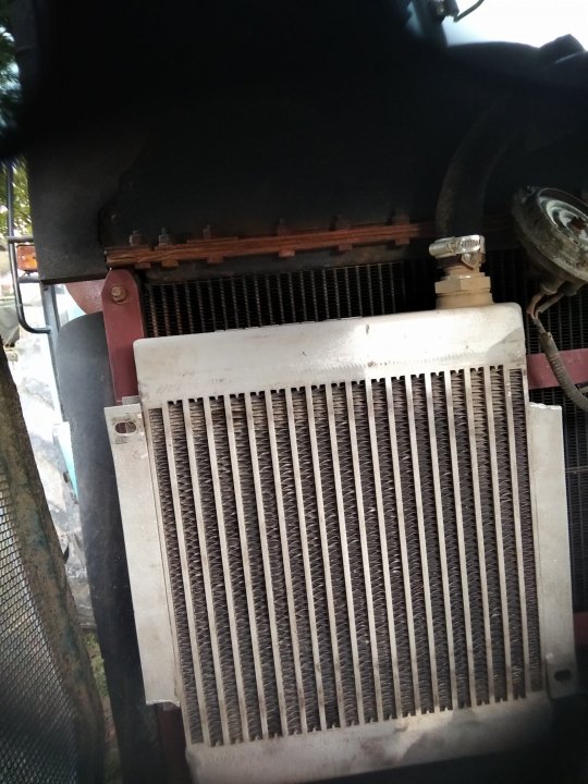

Papier 9 Opublikowano 7 Września 2020 3 godziny temu, pynczor napisał: Jak z udzwigiem w Belarusie? Bez problemów Powiem tak, jak poorze tak 2 ha to mi się olej grzeje, szukam przyczyny. Nie wiem czy pług nie jest za ciężki. Odnośnik do komentarza https://www.agrofoto.pl/forum/gallery/image/786703-belarus-12213-i-agro-masz-poh31/#findComment-2746460
KubaMF 831 Opublikowano 7 Września 2020 Można by pokombinować z jakąś chłodnicą oleju nie wielką jakaś, z przodu jeszcze miejsce jest bez problemu. Widzę kwas, ah pewnie ładnie ryczy 1 Odnośnik do komentarza https://www.agrofoto.pl/forum/gallery/image/786703-belarus-12213-i-agro-masz-poh31/#findComment-2746461
Papier 9 Opublikowano 7 Września 2020 44 minuty temu, KubaMF napisał: Można by pokombinować z jakąś chłodnicą oleju nie wielką jakaś, z przodu jeszcze miejsce jest bez problemu. Widzę kwas, ah pewnie ładnie ryczy Myślę że chyba od bizona chłodnice założę. Co do ryku to 3 km od pola brat mówił że słychać 😂 Odnośnik do komentarza https://www.agrofoto.pl/forum/gallery/image/786703-belarus-12213-i-agro-masz-poh31/#findComment-2746466
KubaMF 831 Opublikowano 7 Września 2020 Sam w przyszłości chce ciągać uprawowo siewny a ten na pewno z 2t będzie ważył więc co czuje że mnie ta przeróbka prędzej czy później czeka Aż tak się drze? bo na oryginalnym to w sumie cichutko, trzeba mocno podejść żeby było go słychać coś lepiej Odnośnik do komentarza https://www.agrofoto.pl/forum/gallery/image/786703-belarus-12213-i-agro-masz-poh31/#findComment-2746518
Papier 9 Opublikowano 7 Września 2020 2 godziny temu, KubaMF napisał: Sam w przyszłości chce ciągać uprawowo siewny a ten na pewno z 2t będzie ważył więc co czuje że mnie ta przeróbka prędzej czy później czeka Aż tak się drze? bo na oryginalnym to w sumie cichutko, trzeba mocno podejść żeby było go słychać coś lepiej No bo tu jest sama rura Odnośnik do komentarza https://www.agrofoto.pl/forum/gallery/image/786703-belarus-12213-i-agro-masz-poh31/#findComment-2746599
pynczor 15 Opublikowano 8 Września 2020 Ja mam założona chłodnice oleju hydraulicznego i jest dużo lepiej. Nawet kabine mniej grzeje niż na gorącym oleju 😄 Odnośnik do komentarza https://www.agrofoto.pl/forum/gallery/image/786703-belarus-12213-i-agro-masz-poh31/#findComment-2746647
KubaMF 831 Opublikowano 8 Września 2020 Dodałbyś zdjęcie jak to wygląda ? Będę wdzięczny Odnośnik do komentarza https://www.agrofoto.pl/forum/gallery/image/786703-belarus-12213-i-agro-masz-poh31/#findComment-2746655
pynczor 15 Opublikowano 8 Września 2020 (edytowane) spoko luz Edytowane 20 Września 2020 przez pynczor Odnośnik do komentarza https://www.agrofoto.pl/forum/gallery/image/786703-belarus-12213-i-agro-masz-poh31/#findComment-2746831
Papier 9 Opublikowano 8 Września 2020 8 minut temu, pynczor napisał: Spoko luz Nie ma turbo 🤔 Odnośnik do komentarza https://www.agrofoto.pl/forum/gallery/image/786703-belarus-12213-i-agro-masz-poh31/#findComment-2746839
pynczor 15 Opublikowano 8 Września 2020 (edytowane) A skąd by miało być z przodu? Edytowane 8 Września 2020 przez pynczor Odnośnik do komentarza https://www.agrofoto.pl/forum/gallery/image/786703-belarus-12213-i-agro-masz-poh31/#findComment-2746842
Papier 9 Opublikowano 8 Września 2020 1 godzinę temu, pynczor napisał: A skąd by miało być z przodu? intercolera nie ma, o to chodzi Odnośnik do komentarza https://www.agrofoto.pl/forum/gallery/image/786703-belarus-12213-i-agro-masz-poh31/#findComment-2746923
Robert36 1 Opublikowano 25 Czerwca 2021 Dnia 8.09.2020 o 08:03, pynczor napisał: Ja mam założona chłodnice oleju hydraulicznego i jest dużo lepiej. Nawet kabine mniej grzeje niż na gorącym oleju 😄 Chłodnice sam robiłeś Odnośnik do komentarza https://www.agrofoto.pl/forum/gallery/image/786703-belarus-12213-i-agro-masz-poh31/#findComment-2867494
Michalmeer 495 Opublikowano 25 Czerwca 2021 Papier napisał:8 minut temu, pynczor napisał: Spoko luz  Nie ma turbo 🤔 skąd jest zasilanie chłodnicy? właśnie kupiłem chłodnice od bizon i na dniach będzie montowana 😀 zobaczymy jak to wyjdzie Odnośnik do komentarza https://www.agrofoto.pl/forum/gallery/image/786703-belarus-12213-i-agro-masz-poh31/#findComment-2867495
