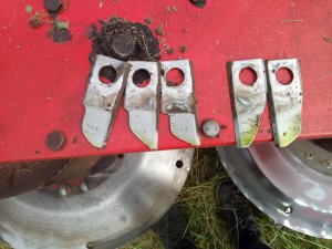

Tak to jest jak sie napotka niespodziankę na między, trzeba pomyśleć jak najszybciej o bijakowej bo ta kompletnie sie na miedze nie nadaje... W sumie to i tak sporo przeżyła dziwne że dopiero teraz do tego doszło :D talerze już 2, wał też 2 bo oryginał się urwał ;) Łożyska to już nie zlicze, tak samo jak wykoszonych hektarów :D
Jak konkretna niespodzianka to i bijakową można uszkodzić😁Jak  robi a nie stoi to nic wieczne nie będzie..a takie niespodzianki wychodza zazwyczaj przy ostatnich przejazdach albo kawałkach 😁 ja miałem tak w tym roku...cały pierwszy pokos w trawokosach szedl jak po maśle zero awari...i pojechałem na ostatni kawałek...ostatni przejazd dokaszalem do drzewa i na tym sie skupiłem a nie zauważyłem słupka w trawie..myslalem ze tylko obudowe od paskow zagialem  a okazalo sie że wyłamało to całe duże koło pasowe...i jak zacząlem rozbierać to okazało się ze i inne kwiatki powychodziły ... trudno to tylko maszyna a jak pracuje to nic nie jest wieczne
nie dziwię się, te nowe to też z żyletek, znajomy kupił ztr165 za 800 zł i ją już 50ha skosił, i zarżnął, wyciągnął kamień/słupek  "pas drogowy" wszedł idealnie między tależe i obie "maczugi" połamało, ale mówi że wsadzi 400-500zł i będzie dalej dobijał
a te nożyki to nie ma uja, u mnie to ja zcieram do okrągłości, potem odwracam, jak się zużyje to złom, szkoda czasu,prądu,i kamienia/tarcz na ostrzenie jak nożyk porządny za 3 zł kupuje ( do polskiej wstawiam z samasza z010) i na nich 6-7 ha skoszę, ale w tym roku przeszedłem na dysk 2,4 to na początku wymieniłem wszystkie noże ze śróbami ( 100zł) i podczas wymieniłem 3 na 12 noży i tyle wkładu w nią miałem,
Kosiarka i tak jak na tyle lat, a rok bodajże 2008 wtedy kosztowała o wiele mniej niż teraz, a przeczuwam że wtedy jeszcze te części nie były aż tak kiczowate jak teraz. Nożyki na łąki daje normalne, bo te na środku nie docinają do końca nie raz, a na miedzę w sam raz byle trochę wyciąć tą trawę. A koszę po to że jak sieje rzepak to lepiej to skosić bo zawsze te ślimaki pouciekają czy co a tak samo potem przy uprawie lepiej jak skoszone i odorać lepiej. U mnie zawsze się miedzę kosił fakt nie które cieniutkie, ale i też szersze się trafiają ale większość ludzi kosi zawsze po żniwach przed uprawą pożniwną. Zawsze to ta miedza inaczej wygląda niż taka co kilka naście lat nie koszona. Jak się rzuci kamień na miedzę to potem się po sianiu jedzie i zbiera wszystko :P  U mnie to by mi miejsca na miedzy momentami brakło na te kamienie :D
