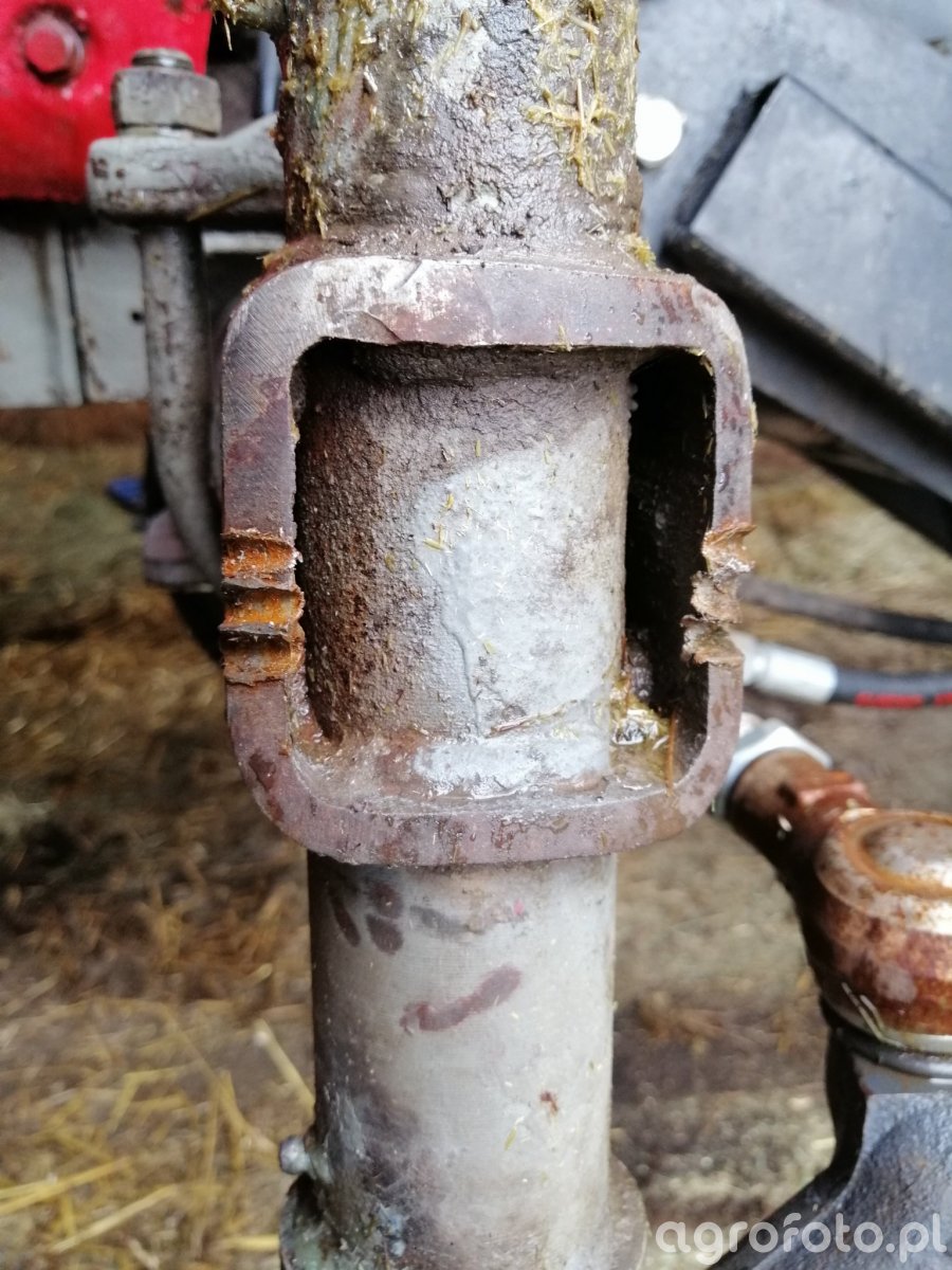

Witam założyłem jakiś czas temu szerokie koła do c 360 wyszlifowałem belkę żeby zrobić większy luz i było git do pewnego momentu aż z jednej strony zaczęło mi wycierać te rowki wymieniłem piaste i całego czopa z tulejami i dalej to samo co może być przyczyną??

Miałem ten sam problem po założeniu balonówek. Po pierwszym ładowaniu obornika w błocie skrzywiła się felga. Po wymianie felgi problem znikł. Podlewaruj koło do góry i zakręć kołem. Zobaczysz czy jest proste.

to felga tak wytarła? jak tak to tak jak powyżej.

aby opona takich rowków nie robiła. 🙆‍♂️

Ja w mojej jak balonowe koła zakładałem to chyba 2cm ucinałem tego kawałka co ci felga w osi drze
Wytnij śmiało z 1.5-2cm ja tak zrobiłem i nic się nie dzieje chyba od 3lat i podniósł parę tysięcy bel i masę obornika załadował i nic się nie dzieje

Niech ci ktoś na laserze wytnie dystansy na piaste w kilku grubościach  i kłopot rozwiązany .
