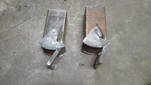

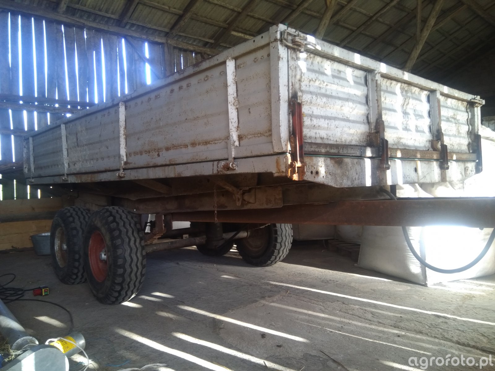

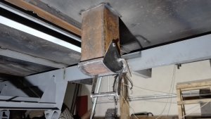

matisz 145 Opublikowano 24 Lipca 2020 Wywrot zmieniony na kule czy został stary?? Mocowania resorow na wachaczu czy tylko przespawane na sztywno? Też o czymś takim myślałem, jaki koszt? Odnośnik do komentarza https://www.agrofoto.pl/forum/gallery/image/784340-przyczepa-dwuosiowa-przerobiona-na-tandem/#findComment-2731754
gintekk 19 Opublikowano 25 Lipca 2020 Tak jak widać na zdjęciu wywrot jest oryginalny, resory są na sztywno mocowane do ramy a koszt się zamkną w tyś. zł. Odnośnik do komentarza https://www.agrofoto.pl/forum/gallery/image/784340-przyczepa-dwuosiowa-przerobiona-na-tandem/#findComment-2731965
kizak 2876 Opublikowano 26 Lipca 2020 Ona wcześniej była na 20?, ale jak w tysiącu to chyba nie. A jak na sztywno,to na nierównościach będzie robić prawie jak rozrzutnik,i co raz może być jedno koło w powietrzu ? Odnośnik do komentarza https://www.agrofoto.pl/forum/gallery/image/784340-przyczepa-dwuosiowa-przerobiona-na-tandem/#findComment-2732424
wilk3 4 Opublikowano 27 Lipca 2020 pytania bo to chyba jest z d47 ona jest zarejestrowana ? i czy jak tak to normalnie przejdzie przegląd ? Odnośnik do komentarza https://www.agrofoto.pl/forum/gallery/image/784340-przyczepa-dwuosiowa-przerobiona-na-tandem/#findComment-2732730
gintekk 19 Opublikowano 28 Lipca 2020 Te koła są od kąt pamiętam bo kiedyś ojciec z dwóch połamanych przyczep zrobił jedną. Racja czasami jedno koło jest w powietrzu ale to jakoś nie przeszkadza. Wchodzi na nią 12 bel sianokiszonki o masie jednej beli co najmniej 600kg i jak na razie nic nie pęka. Ona nigdy nie była rejestrowana i raczej nie będzie bo pola mam na około komina i nie ma takiej potrzeby żeby jeździć po drogach publicznych. Odnośnik do komentarza https://www.agrofoto.pl/forum/gallery/image/784340-przyczepa-dwuosiowa-przerobiona-na-tandem/#findComment-2732964
