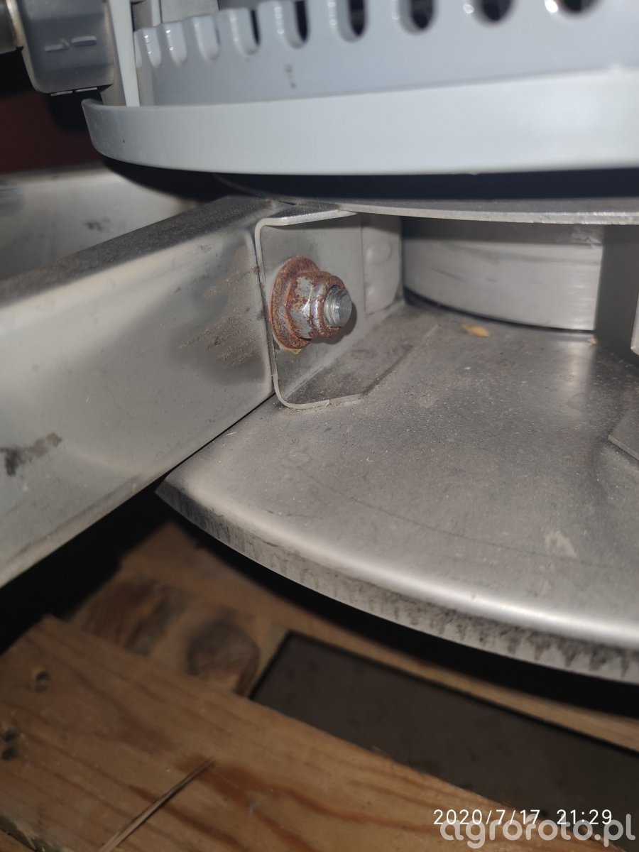

niby kwasówka a nakrętki dali zwykłe... koszt nakrętek 6zł
stempos1980 7990 Opublikowano 17 Lipca 2020 A rozsiewacz ile? Odnośnik do komentarza https://www.agrofoto.pl/forum/gallery/image/784000-rozsiewacz-kubota-dsm/#findComment-2729004
tay29 184 Opublikowano 17 Lipca 2020 24 netto 2000l, niesmak pozostanie Odnośnik do komentarza https://www.agrofoto.pl/forum/gallery/image/784000-rozsiewacz-kubota-dsm/#findComment-2729006
tomo12 376 Opublikowano 17 Lipca 2020 Wydaje mi się, że nakrętki nie są zwykłe. Są po prostu kiepskiej jakości. Odnośnik do komentarza https://www.agrofoto.pl/forum/gallery/image/784000-rozsiewacz-kubota-dsm/#findComment-2729033
tomek904 209 Opublikowano 17 Lipca 2020 poczekaj jeszcze 3 sezony to dno zbiornika odpadnie tak to gnije Odnośnik do komentarza https://www.agrofoto.pl/forum/gallery/image/784000-rozsiewacz-kubota-dsm/#findComment-2729039
Gość Opublikowano 17 Lipca 2020 Aż kusi założyć zwykłe i zobaczyć czy dłużej nie wytrzyma. Nic dziwnego że stare rozsiewacze są drogie, nowe to widać rdzewioki. Odnośnik do komentarza https://www.agrofoto.pl/forum/gallery/image/784000-rozsiewacz-kubota-dsm/#findComment-2729040
dzikiWschód 230 Opublikowano 17 Lipca 2020 kup smar w sprayu i popsikaj Odnośnik do komentarza https://www.agrofoto.pl/forum/gallery/image/784000-rozsiewacz-kubota-dsm/#findComment-2729050
tay29 184 Opublikowano 17 Lipca 2020 kupiłem nowe nakretki z nierdzewki Odnośnik do komentarza https://www.agrofoto.pl/forum/gallery/image/784000-rozsiewacz-kubota-dsm/#findComment-2729054
robi57362 2788 Opublikowano 18 Lipca 2020 to za rok bez szlifierki nie podchodz Odnośnik do komentarza https://www.agrofoto.pl/forum/gallery/image/784000-rozsiewacz-kubota-dsm/#findComment-2729081
Tigon 1826 Opublikowano 18 Lipca 2020 (edytowane) ogólnie nierdzewka jest słabsza niż zwykła stal i się z czasem spawa się sama ze sobą, może to celowe jest, ja w bogballe też mam łopatki ze zwykłej stali tylko wzmacnianej Edytowane 18 Lipca 2020 przez Tigon Odnośnik do komentarza https://www.agrofoto.pl/forum/gallery/image/784000-rozsiewacz-kubota-dsm/#findComment-2729141
tomek904 209 Opublikowano 18 Lipca 2020 w bogballe łopatki są ze stali manganowej trudnościeralnej Odnośnik do komentarza https://www.agrofoto.pl/forum/gallery/image/784000-rozsiewacz-kubota-dsm/#findComment-2729147
stempos1980 7990 Opublikowano 18 Lipca 2020 I dlatego długo wytrzymują takie łopatki Odnośnik do komentarza https://www.agrofoto.pl/forum/gallery/image/784000-rozsiewacz-kubota-dsm/#findComment-2729148
cccepik 33 Opublikowano 18 Lipca 2020 Sam mangan bardzo rdzewieje i to bez nawozu Odnośnik do komentarza https://www.agrofoto.pl/forum/gallery/image/784000-rozsiewacz-kubota-dsm/#findComment-2729157
tomek904 209 Opublikowano 18 Lipca 2020 dlatego do rozsiewacza dają 1loleju do konserwacji po każdym myciu Odnośnik do komentarza https://www.agrofoto.pl/forum/gallery/image/784000-rozsiewacz-kubota-dsm/#findComment-2729171
Sadek 1375 Opublikowano 18 Lipca 2020 Nie wiem ile w tym prawdy ale stal nierdzewna może zacząć korodować jak znajdą się na niej opiłki czarnej stali lub nawet kontakt z nią. Więc nawet skręcanie kluczami może "zarazić" nierdzewkę. Odnośnik do komentarza https://www.agrofoto.pl/forum/gallery/image/784000-rozsiewacz-kubota-dsm/#findComment-2729296
tomek904 209 Opublikowano 18 Lipca 2020 gwarancja na wkład kominowy z nierdzewki ma podpunkt nieczyść szczotką stalową nierdzewka jest twarda i zwykła stal ściera się na niej i zostawia opiłki które rdzewieją i przechodzi to na nierdzewke 1 Odnośnik do komentarza https://www.agrofoto.pl/forum/gallery/image/784000-rozsiewacz-kubota-dsm/#findComment-2729317
