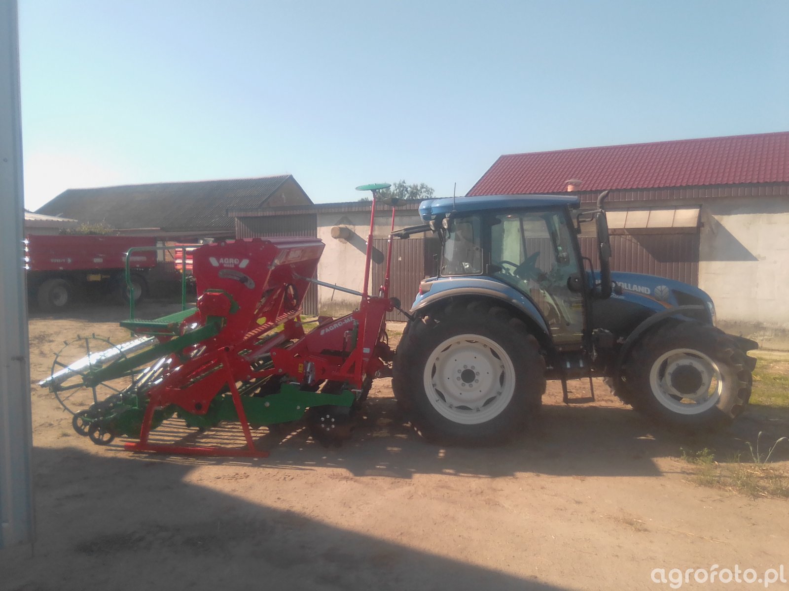

sumek666 5103 Opublikowano 21 Czerwca 2020 On ma z tym pracować? 😳 Odnośnik do komentarza https://www.agrofoto.pl/forum/gallery/image/782267-new-holland-td-85-i-agromasz-sn/#findComment-2719386
Maches 16 Opublikowano 21 Czerwca 2020 Nie 1 Odnośnik do komentarza https://www.agrofoto.pl/forum/gallery/image/782267-new-holland-td-85-i-agromasz-sn/#findComment-2719388
romanekdeutz 88 Opublikowano 21 Czerwca 2020 Szok i niedowierzanie że on to w ogóle oderwał od ziemi. Ciekawe jak ten ciężki zestaw się sprawdz na wale rurowym, czy nie będzie się topił. Na pewno lepszą robotę zrobią redlice siewne bo u mnie po wale gumowym jest na tyle twardo że redlice słabo wchodzą w ziemię. Odnośnik do komentarza https://www.agrofoto.pl/forum/gallery/image/782267-new-holland-td-85-i-agromasz-sn/#findComment-2719407
sumek666 5103 Opublikowano 21 Czerwca 2020 A jakie masz? Wleczone? Odnośnik do komentarza https://www.agrofoto.pl/forum/gallery/image/782267-new-holland-td-85-i-agromasz-sn/#findComment-2719416
romanekdeutz 88 Opublikowano 21 Czerwca 2020 Jednotalerzowe ze skrobakiem i kółkiem Odnośnik do komentarza https://www.agrofoto.pl/forum/gallery/image/782267-new-holland-td-85-i-agromasz-sn/#findComment-2719443
Maches 16 Opublikowano 21 Czerwca 2020 Tu ma zdj są 2 talerzowe Odnośnik do komentarza https://www.agrofoto.pl/forum/gallery/image/782267-new-holland-td-85-i-agromasz-sn/#findComment-2719445
sumek666 5103 Opublikowano 21 Czerwca 2020 28 minut temu, romanekdeutz napisał: Jednotalerzowe ze skrobakiem i kółkiem A docisk masz jak ustawiony? Głębokość? Masz tak ciężkie gleby? Odnośnik do komentarza https://www.agrofoto.pl/forum/gallery/image/782267-new-holland-td-85-i-agromasz-sn/#findComment-2719454
KOSTEK12 21 Opublikowano 21 Czerwca 2020 ile waży ten zestaw Odnośnik do komentarza https://www.agrofoto.pl/forum/gallery/image/782267-new-holland-td-85-i-agromasz-sn/#findComment-2719478
romanekdeutz 88 Opublikowano 21 Czerwca 2020 sumek666 napisał: 28 minut temu, romanekdeutz napisał: Jednotalerzowe ze skrobakiem i kółkiem A docisk masz jak ustawiony? Głębokość? Masz tak ciężkie gleby? Docisk w tym siewniku jest taki że aż wcale, mam ustawione na maxa, jak nie jest mąka zrobiona na polu to redlice strasznie podskakują na bryłkach. No i po wale gumowym w rowkach jest naprawdę twardo, może to kwestia tego że redlica jednotalerzowa ma 'tępe' krawędzie i nie może się wbić. Możliwe że dwutalerzowa lepiej się wcina. Odnośnik do komentarza https://www.agrofoto.pl/forum/gallery/image/782267-new-holland-td-85-i-agromasz-sn/#findComment-2719540
rex15 286 Opublikowano 21 Czerwca 2020 (edytowane) Na logike biorąc to jednotalerzowa powinna lepiej wchodzic w glebe. Dziwne, że masz tak lekki docisk redlic, ze podskakują i nie wchodzą na odpowiednią głębokosc, może cos źle robisz, lub jakas wada fabryczna, ktorej nie wykryłes, u nich to kazdy egzemplarz inaczej poskladany edit. Ty masz pierwszą wersje z karbowanymi rurami z tyłu zamiast nierdzewki, wiec tam moze docisk redlic był inaczej zrobiony niz w pozniejszych wersjach Edytowane 21 Czerwca 2020 przez rex15 1 Odnośnik do komentarza https://www.agrofoto.pl/forum/gallery/image/782267-new-holland-td-85-i-agromasz-sn/#findComment-2719548
sumek666 5103 Opublikowano 21 Czerwca 2020 W Amazone to właśnie redlica jednotalerzowa jest zalecana do siewu bezpośredniego i w mulcz Odnośnik do komentarza https://www.agrofoto.pl/forum/gallery/image/782267-new-holland-td-85-i-agromasz-sn/#findComment-2719560
Maches 16 Opublikowano 21 Czerwca 2020 3 godziny temu, KOSTEK12 napisał: ile waży ten zestaw 2100-2200 Odnośnik do komentarza https://www.agrofoto.pl/forum/gallery/image/782267-new-holland-td-85-i-agromasz-sn/#findComment-2719568
arofarmer 22 Opublikowano 21 Czerwca 2020 Mam taki zestaw na wirniku z wałem packera i według tabliczek 2100 jest więc ten koło 200 kg mniej powinien mieć Odnośnik do komentarza https://www.agrofoto.pl/forum/gallery/image/782267-new-holland-td-85-i-agromasz-sn/#findComment-2719571
Bob 821 Opublikowano 21 Czerwca 2020 Mały ale wariat, tylko żeby przepukliny nie dostał Odnośnik do komentarza https://www.agrofoto.pl/forum/gallery/image/782267-new-holland-td-85-i-agromasz-sn/#findComment-2719586
Simmi 174 Opublikowano 21 Czerwca 2020 26 minut temu, arofarmer napisał: Mam taki zestaw na wirniku z wałem packera i według tabliczek 2100 jest więc ten koło 200 kg mniej powinien mieć SN300 na wirniku jest lżejszy i krótszy niż na talerzówce. 1 Odnośnik do komentarza https://www.agrofoto.pl/forum/gallery/image/782267-new-holland-td-85-i-agromasz-sn/#findComment-2719602
