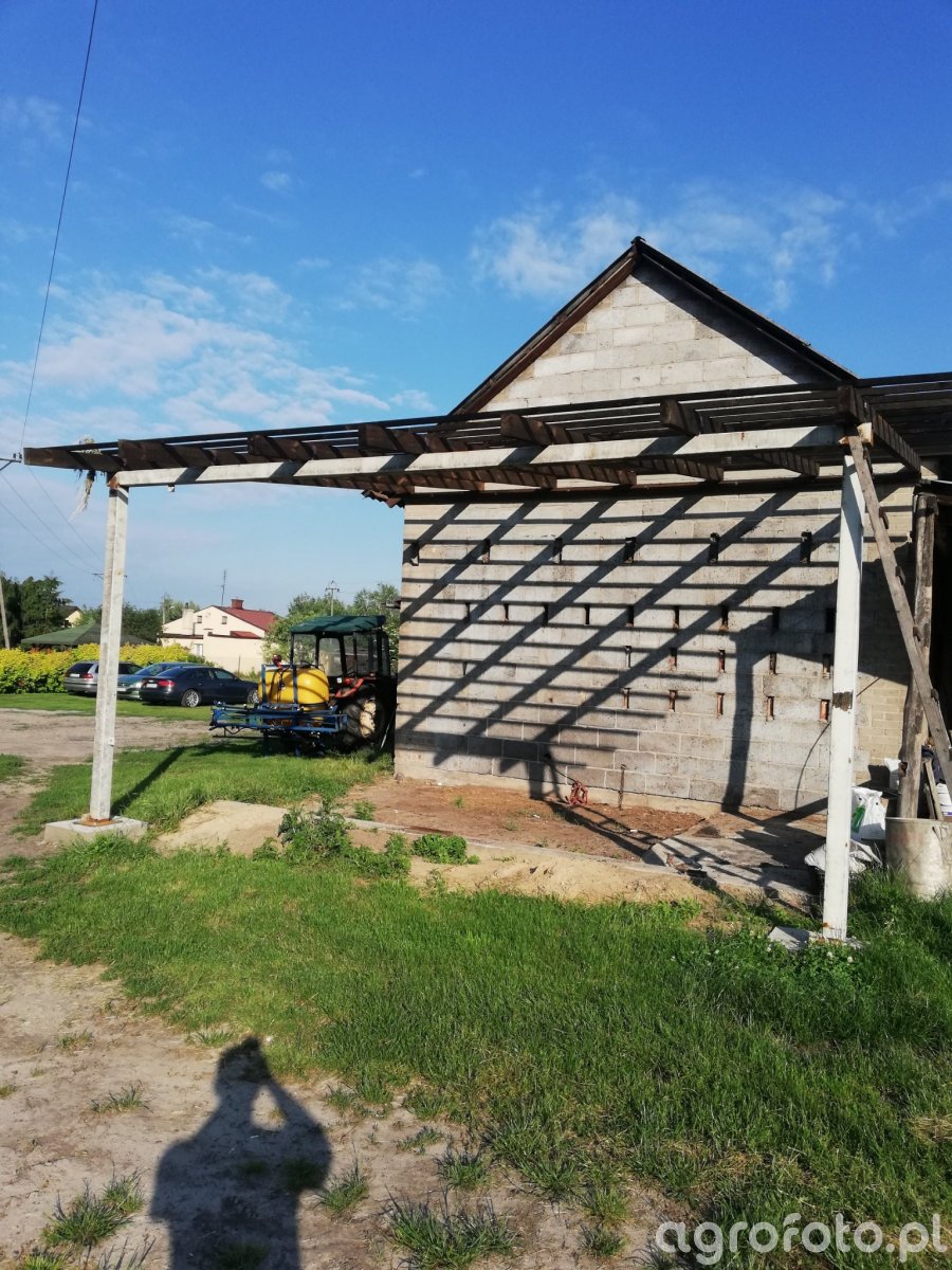

Jeszcze blacha i skończona :)
bratrolnika 29014 Opublikowano 16 Czerwca 2020 jaki rozstaw między słupami??? Odnośnik do komentarza https://www.agrofoto.pl/forum/gallery/image/781839-wiata-na-maszyny/#findComment-2716762
Piotruniu25 3764 Opublikowano 16 Czerwca 2020 (edytowane) Boków nie będziesz obijał blachą? U mnie na jesieni powstała podobną wiatą tylko ja mam całość obitą blacha i też postawioną do ściany szczytowej stodoły. Edytowane 16 Czerwca 2020 przez Piotruniu25 Odnośnik do komentarza https://www.agrofoto.pl/forum/gallery/image/781839-wiata-na-maszyny/#findComment-2716770
matti6 86 Opublikowano 16 Czerwca 2020 bratrolnika napisał: jaki rozstaw między słupami??? 6.30Piotruniu25 napisał: Boków nie będziesz obijał blachą? U mnie na jesieni powstała podobną wiatą tylko ja mam całość obitą blacha i też postawioną do ściany szczytowej stodoły. Na tą chwilę nie obijam, będzie przejazdowa ale może w przyszłości się pomyśli Odnośnik do komentarza https://www.agrofoto.pl/forum/gallery/image/781839-wiata-na-maszyny/#findComment-2716807
bratrolnika 29014 Opublikowano 16 Czerwca 2020 i co tam u góry za legar jest dane??? Odnośnik do komentarza https://www.agrofoto.pl/forum/gallery/image/781839-wiata-na-maszyny/#findComment-2716819
matti6 86 Opublikowano 16 Czerwca 2020 bratrolnika napisał: i co tam u góry za legar jest dane??? Murłata 10/10 przykręcona do ściany, krokwy 14/7 i łaty 4/5 1 Odnośnik do komentarza https://www.agrofoto.pl/forum/gallery/image/781839-wiata-na-maszyny/#findComment-2716872
bratrolnika 29014 Opublikowano 16 Czerwca 2020 Ale od tej strony, do słupów co jest przymocowane, no nie za bardzo widzę Odnośnik do komentarza https://www.agrofoto.pl/forum/gallery/image/781839-wiata-na-maszyny/#findComment-2716873
matti6 86 Opublikowano 16 Czerwca 2020 bratrolnika napisał: Ale od tej strony, do słupów co jest przymocowane, no nie za bardzo widzę Pytasz o profil? matti6 napisał:bratrolnika napisał: Ale od tej strony, do słupów co jest przymocowane, no nie za bardzo widzę Pytasz o profil bo nie za bardzo wiem o co chodzi? 😀 Odnośnik do komentarza https://www.agrofoto.pl/forum/gallery/image/781839-wiata-na-maszyny/#findComment-2716888
bratrolnika 29014 Opublikowano 16 Czerwca 2020 Jeśli to profil to jeszcze jaki to rozmiar poproszę Widziałem z trasy, ładny kawałek dachu👍 Odnośnik do komentarza https://www.agrofoto.pl/forum/gallery/image/781839-wiata-na-maszyny/#findComment-2716981
matti6 86 Opublikowano 16 Czerwca 2020 bratrolnika napisał: Jeśli to profil to jeszcze jaki to rozmiar poproszę Widziałem z trasy, ładny kawałek dachu👍 Profil 12x12 grubość 5mm. Dziś pokryty, maszyny wstawione i można brać się za inne rzeczy 😀 1 Odnośnik do komentarza https://www.agrofoto.pl/forum/gallery/image/781839-wiata-na-maszyny/#findComment-2717000
