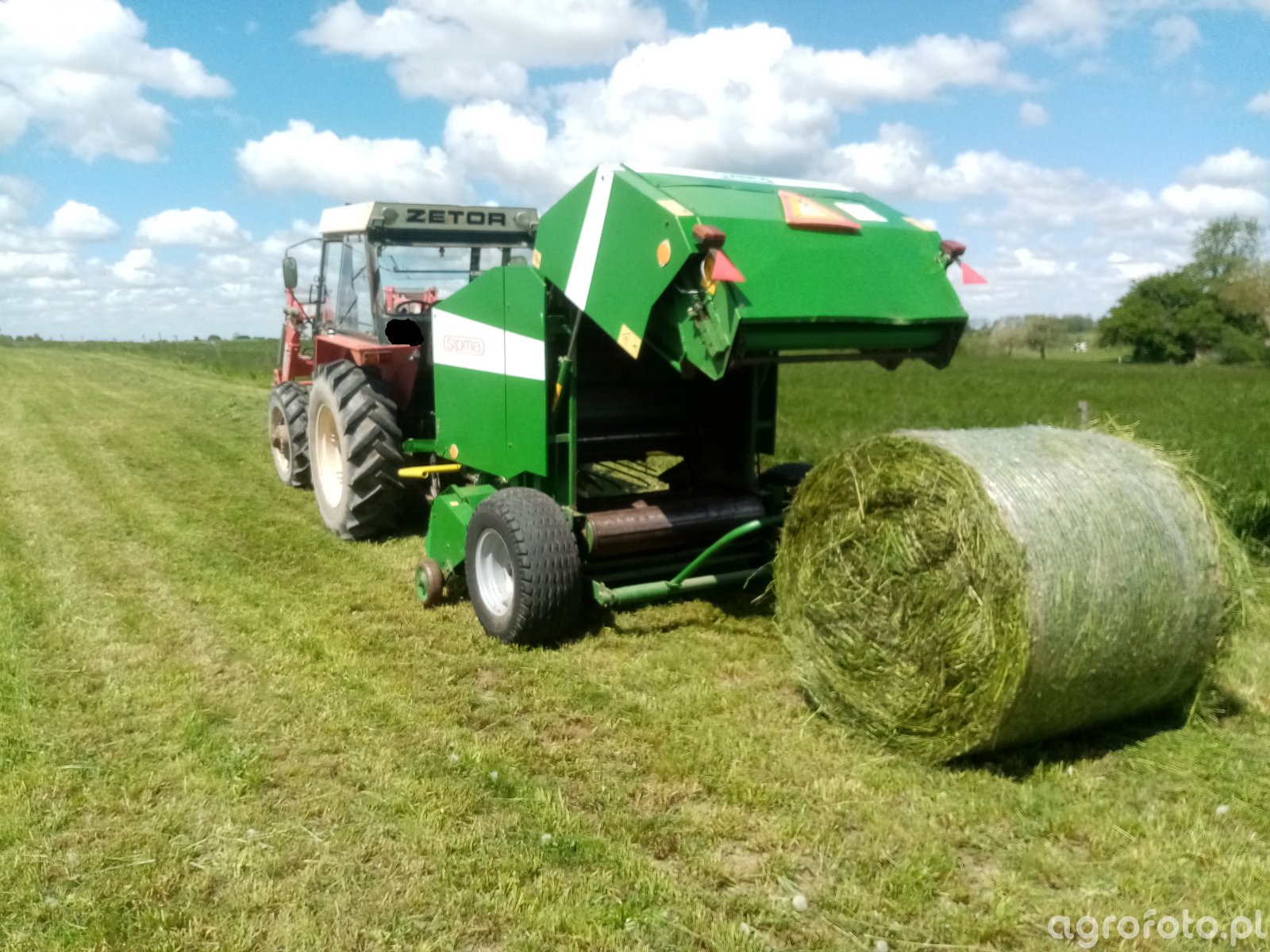

Azor07 897 Opublikowano 3 Czerwca 2020 Byłem dziś ze znajomym oglądać farme 2 , kupił . Jak myślisz będzie zadowolony ? Odnośnik do komentarza https://www.agrofoto.pl/forum/gallery/image/780812-zetor-7245-sipma-classic/#findComment-2710244
Gość Opublikowano 3 Czerwca 2020 To pewnie zależy od tego dlaczego ktoś ją sprzedał. Czy miała dla niego już za mała wydajność czy już nie chciał pchać w nią ciągle pieniędzyPolonezAtu napisał:To pewnie zależy od tego dlaczego ktoś ją sprzedał. Czy była dla niego już za mała wydajność czy już nie chciał pchać w nią ciągle pieniędzy Odnośnik do komentarza https://www.agrofoto.pl/forum/gallery/image/780812-zetor-7245-sipma-classic/#findComment-2710252
themrsakmejek 1065 Opublikowano 4 Czerwca 2020 8 godzin temu, Azor07 napisał: Byłem dziś ze znajomym oglądać farme 2 , kupił . Jak myślisz będzie zadowolony ? Wszystko zależy od tego co kto potrzebuje , dla mnie wystarcza, a co swoja to swoja. 🙂 Odnośnik do komentarza https://www.agrofoto.pl/forum/gallery/image/780812-zetor-7245-sipma-classic/#findComment-2710288
Maciej1993 7 Opublikowano 4 Czerwca 2020 sipma nie jest taka zła jak się o nią dba. ja mam farmę 1221 plus i jest ok. z początku tylko do siebie chcieliśmy bo leasing wychodził 18tys rocznie a 15tys płaciliśmy za usługę jak ktoś przyjeżdżał. tylko że po pierwszym roku zamiast tych 1000 belek co my robiliśmy to się zrobiło 3000 rocznie bo każdy na łąki chce i niektórzy słomę też wola taka niz pasowa bo potem trudno rozwinąć. Odnośnik do komentarza https://www.agrofoto.pl/forum/gallery/image/780812-zetor-7245-sipma-classic/#findComment-2710294
Azor07 897 Opublikowano 4 Czerwca 2020 On więcej jak 500 nie zrobi . To ta jeszcze nie wycofał ogłoszenia https://www.olx.pl/oferta/prasa-sipma-farma-ii-z-279-1-siatka-sznurek-2011r-CID757-IDDYVoA.html Odnośnik do komentarza https://www.agrofoto.pl/forum/gallery/image/780812-zetor-7245-sipma-classic/#findComment-2710315
MF675ursus 1535 Opublikowano 4 Czerwca 2020 Wygląda ok. Szkoda że nie ma mechanicznych haków na komorze Odnośnik do komentarza https://www.agrofoto.pl/forum/gallery/image/780812-zetor-7245-sipma-classic/#findComment-2710339
robi57362 2788 Opublikowano 4 Czerwca 2020 stan ok troche starguj cene i fajna maszynka dla wielu gospodarstw wrecz idealna Odnośnik do komentarza https://www.agrofoto.pl/forum/gallery/image/780812-zetor-7245-sipma-classic/#findComment-2710343
MF675ursus 1535 Opublikowano 4 Czerwca 2020 (edytowane) Jak starguj cenę, skoro już ją kupił? Edytowane 4 Czerwca 2020 przez MF675ursus 1 Odnośnik do komentarza https://www.agrofoto.pl/forum/gallery/image/780812-zetor-7245-sipma-classic/#findComment-2710345
Karol06 380 Opublikowano 4 Czerwca 2020 @MF675ursus Warto próbować, może jeszcze coś opuści hehe Odnośnik do komentarza https://www.agrofoto.pl/forum/gallery/image/780812-zetor-7245-sipma-classic/#findComment-2710355
Azor07 897 Opublikowano 4 Czerwca 2020 24 tys z dostawą Odnośnik do komentarza https://www.agrofoto.pl/forum/gallery/image/780812-zetor-7245-sipma-classic/#findComment-2710365
Henius91 1722 Opublikowano 4 Czerwca 2020 Dziwne wyposażenie jak na Farme II. Bez haków, podawanie siatki sterowane linką i rozdzielacz podbierak/klapa na prasie? Wyposażenie typowe dla Classica Odnośnik do komentarza https://www.agrofoto.pl/forum/gallery/image/780812-zetor-7245-sipma-classic/#findComment-2710371
slawek74 15660 Opublikowano 4 Czerwca 2020 Zaraz się zadzwoni i bedzie 25😁😜 1 Odnośnik do komentarza https://www.agrofoto.pl/forum/gallery/image/780812-zetor-7245-sipma-classic/#findComment-2710372
logan3512 140 Opublikowano 4 Czerwca 2020 Może tylko ta osłona jest z farmy a prasa to simpa classic Odnośnik do komentarza https://www.agrofoto.pl/forum/gallery/image/780812-zetor-7245-sipma-classic/#findComment-2710374
Piotruniu25 3764 Opublikowano 4 Czerwca 2020 Prasa od handlarza bo w tamtych okolicach ich pełno. Odnośnik do komentarza https://www.agrofoto.pl/forum/gallery/image/780812-zetor-7245-sipma-classic/#findComment-2710419
Gość Opublikowano 4 Czerwca 2020 Nom. Nawet zegar jak clasicu Odnośnik do komentarza https://www.agrofoto.pl/forum/gallery/image/780812-zetor-7245-sipma-classic/#findComment-2710422
Piotruniu25 3764 Opublikowano 4 Czerwca 2020 Handlarz czyni cuda,jak przerabiał to mógł już na leyl albo Claas przerobić.😄 1 2 Odnośnik do komentarza https://www.agrofoto.pl/forum/gallery/image/780812-zetor-7245-sipma-classic/#findComment-2710427
Azor07 897 Opublikowano 4 Czerwca 2020 Tak od handlarza w zeszłym roku już u niego oglądał tylko inną i tak mu rok minoł i nic nie kupił ,a tak będzie robił ,albo się denerwował . Ja mu doradzałem coś zagranicznego , ale kawaler ponad 50 lat więc jego zdaniem polskie lepsze bo części dostępne itd... Odnośnik do komentarza https://www.agrofoto.pl/forum/gallery/image/780812-zetor-7245-sipma-classic/#findComment-2710435
Piotruniu25 3764 Opublikowano 4 Czerwca 2020 Na 500 bel to ta prasa wzupełnosci wystarczy a przy odrobinie dbania powinna posłużyć mu długo.😉 Odnośnik do komentarza https://www.agrofoto.pl/forum/gallery/image/780812-zetor-7245-sipma-classic/#findComment-2710442
Henius91 1722 Opublikowano 4 Czerwca 2020 Dokładnie, 500 bel ogarnie bez problemu. Co do części to też nie jest tak, że idzie do pierwszej lepszej agromy i wszystko od ręki dostanie. Na większość i tak trzeba czekać 1-2 dni, czyli na to samo wychodzi co w zachodnich Odnośnik do komentarza https://www.agrofoto.pl/forum/gallery/image/780812-zetor-7245-sipma-classic/#findComment-2710463
robi57362 2788 Opublikowano 4 Czerwca 2020 części hmm... łożyska łańcuchy zęby wszędzie dostaniesz od reki a tak więcej to i one sie nie psuja . Odnośnik do komentarza https://www.agrofoto.pl/forum/gallery/image/780812-zetor-7245-sipma-classic/#findComment-2710530
Gość Opublikowano 4 Czerwca 2020 13 godzin temu, Maciej1993 napisał: niektórzy słomę też wola taka niz pasowa bo potem trudno rozwinąć. Co trudno rozwinąć 🤨 ? Odnośnik do komentarza https://www.agrofoto.pl/forum/gallery/image/780812-zetor-7245-sipma-classic/#findComment-2710536
slawek74 15660 Opublikowano 4 Czerwca 2020 bo tą zrobi 500 a pasową 300 jak by zrobił mniej to by się zwijał a nie rozwijal 😉😀 1 Odnośnik do komentarza https://www.agrofoto.pl/forum/gallery/image/780812-zetor-7245-sipma-classic/#findComment-2710538
Piotruniu25 3764 Opublikowano 4 Czerwca 2020 Do pasówki potrzeba więcej koni żeby zbić lepsze belki bo do tej sipmy to już 360 wystarczy.😉 Odnośnik do komentarza https://www.agrofoto.pl/forum/gallery/image/780812-zetor-7245-sipma-classic/#findComment-2710545
Gość Opublikowano 4 Czerwca 2020 26 minut temu, robi57362 napisał: części hmm... łożyska łańcuchy zęby wszędzie dostaniesz od reki a tak więcej to i one sie nie psuja . Oj psują się, zmieniłem 2 koła zębate, sworznie od nagarniacza, oś napędową, w tamtym roku wszystkie łańcuchy napędowe, w tym roku łańcuch zwijający, dwa koła spawane co ciągną łańcuch zwijający, sporo łożysk. Nie tykałem jeszcze dolnego przedniego walca i podbieracza. Większość części na zamówienie. Prasę kupiłem w 2010 roku, rok produkcji 2004, farma na zatrzaskach. Ta z ogloszenia to zwykła farma, classic miał by napis na tylnej osłonie, chyba że handlarz zmienił obie blachy. Odnośnik do komentarza https://www.agrofoto.pl/forum/gallery/image/780812-zetor-7245-sipma-classic/#findComment-2710570
Henius91 1722 Opublikowano 4 Czerwca 2020 Chociażby już same zęby podbieracza. W pierwszej lepszej agromie tylko na zamówienie. Chciałem wymienić piastę koła zębatego, tą na której są te śruby zrywalne, bo już wyrobiły się otwory. Mieli na miejscu, ale całkiem inny typ. Wolałem dać starą piastę do tokarza i porobił mi tulejki. Tak samo z prowadnicami sznurka. Tylko na zamówienie. Łożyska i łańcuchy nawet do zachodnich pras dostaniesz w większości sklepów. Odnośnik do komentarza https://www.agrofoto.pl/forum/gallery/image/780812-zetor-7245-sipma-classic/#findComment-2710648
