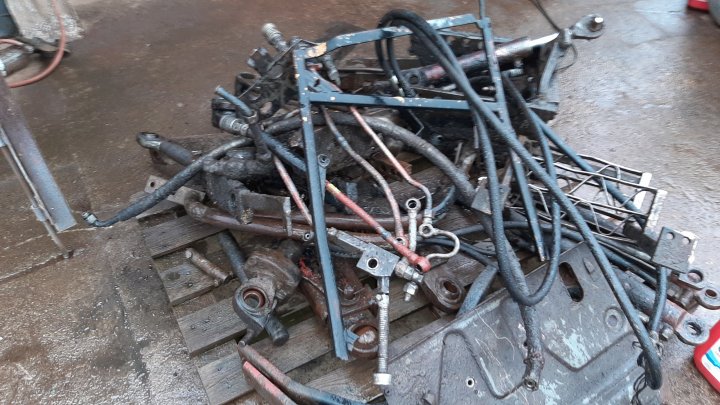

Już niebawem na kanale golas171, remont i przeróbka 1614 na 1634😉jak narazie fajnie się prezentuje 😉

Panowie skończcie te młodzieńcze wywody na temat kont i zacznijcie komentować zdjęcie i robotę jaką kolega wykonał.
Znajomy ma 1234, kupił z szybką skrzynia to przerobił na wolniejszą bo niby słaby był, czy mu przełożeń brakowało w polu.

Bardzo dobra robota ale ze stwierdzeniem że wiesz co masz bym polemizował. Już raz cała Polska z zapartym tchem oglądała remont traktora, podczas emisji nowych odcinków ruch na ulicach zamierał, wszyscy trzymali kciuki jak podczas konklawe i też gostek myślał że jak porozbiera i "sobie" zrobi to będzie wiedział co ma ale to nigdy tak nie jest. robił po "remoncie" skrzynię, rewers i jeden wuj wie co jeszcze bo nie wszystko musi być pokazane na YT. To już  jest poprostu stare i zawsze może coś pierdolnąć a jak ruszysz jedno to leci drugie. Z resztą w nowych też różnie bywa ale dupny plus za włożoną robotę!

Tylko gdyby go wystawił teraz na sprzedaż to myślę że byłby jedną z droższych ofert
Tak kolego tylko jak mam dac 50 za Ursusa w którym być może skrzynia nad grobem lub coś innego to wolę to zrobić od podstaw, trochę już z tymi ciagnikami przeżyłem i się ich nie boję, mam nowe opony, silnik przejzany,wygląda na remontowany że 2 lata temu gdyż zero nagaru na blokach,nowa pompa paliwa, skrzynia rozegrana do korpusu i przeze mnie własnoręcznie skręcone przerobione, poszło spor9 nowych łożysk będzie pracowac😉
Śmiało Ci powiem że drugiego takiego nie znajdziesz, tym bardziej że tyle co ja w nim przerobilem 😉

30 minut temu, wojtekkmc napisał:
Jaka farba na felgach?
Felgi przód i tył nowe z 0ronara więc nie wiem 🤔

hymm... przerabiać 1614 na 1634 i nie zrobić wysprzęglika to tak trochę bez sensu....  chyba ,że wykombinowałeś tak, że jest lżej... ;)
Ale robota fajna, czekamy na efekt końcowy.

4 godziny temu, Rolnik_z_Podkarpacia napisał:
A ja powiem tylko tyle że  z gówna bata nie ulepisz. To tak jak remonty 360 i odkładanie bez końca do tej skarbonki. Szacun za kawał dobrej roboty ale za te pieniądze włożone w ten sprzęt można mieć owiele lepszy zachodni traktor
Bez przesady, trzeba mieć trochę pojęcia..i  będzie pracować , codziennie skrzyni czy silnika nie robisz, ludzie często przesadzaj i tak piszą bez sensu. Mam już 4 ciężkie ursusy i mi wystarcza a co za 50 z zachodu kupisz lepszego? Totalnego zloma zjezdzonego z licznikiem obruconym dwa razy i to jest dopiero skarbonka a jeszcze jak by tego bylo malo to znalezc czesci do takiego trupa to 2 3 tygodnie kombinacji. Zachód to tylko nowy 😉 a ja sobie zrobiłem 5 par wyjść hydraulicznych, zolwik nowy, silniczek ładnie recha,nowa chlodnica, zaczepy że starym odpiepszamy z blachy 2cm i 4 cm nie do urwania, komplet nowych opon, podnośnik przerobiony by golas171 czyli 20 kg ciągnik lżejszy, wszystkie te głupoty powywalane  a nawet jak mi przyjdzie za jakiś czas jeszcze z tysiac czy ile tam wsadzić to co ? Do zachodniego jakiegos claasa czy czegos komplet filtrow bedzie drozszy 😉
Właśnie specjalnie kolego zrobilem sobie cieglo żeby mieć bezawaryjne sprzęgło, za 5 lat wymienię najwyżej sworznie za 5 zł i tyle a jeździłem 1634 na wysprzegliku i teraz testuje u siebie i nie odczuwam różnicy 😉 dostęp do wysprzeglikow, z czasem cieknacy płyn to nie na moje nerwy 😉 starałem się wyeliminować wszystkie słabe punkty tej maszyny z doświadczenia co już mi się przez te lata udało zdobyć, będzie na filmie 😉co zrobisz jak dusza konstruktora nie daje spać 😜😜

Wysprzęglik w 16245 przez kilka lat użytkowania płynu nie puścił, działało to dobrze ale czy lżej jak normalne sprzęgło? Wątpię. Za to wada była inna - brak hamulca skrzyni przy hydraulicznym sprzęgle

@zetor6045, no co do zachodu za 50 tyś to się w 100% z tobą zgadzam....  nic ciekawego nie znajdziesz, a dawać 50 tyś za ursusa to też tak nie bardzo... ;)
Dokładnie legendo😜 tym bardziej tak jak powiedziałem dac 50 za xx34 co się w szczególności różni kabina i blokada od zwykłej 16 no może jeszcze tam jakimś dupelerami to trochę dużo, ja wiem że mnie tyle wyniesie na koniec ale mam dużo rzeczy w nim podrobione, wiekszosc przejzana . Nic mnie bardziej nie smieszylo jak oglądałem 1634 za 55 koła drzwi przerdzewiale,ciegla luzniejsze niż prostytutka po 60, z silownikow się leje a  chłop się jeszcze szczyci że oryginalne opony,pytam go z którego ciągnik a on mówi że 96..to co mi z tych oryginalnych opon jak one mają 24 lata..za chwilę trzeba będzie zmieniać a tak w tych pieniądzach mam nowe 520/85 38 😉 przód trochę zalepilem po 14.9 28 diagonalna ale w domu atmosfera o koszty była gorąca 😉😉
Moge podpytac o rozwiniecie tej kwestii? Tlok z plecaka wywalony i podnosi jedynie na silownikach pomocniczych?
Nie kolego, tłok się został lecz dzwignie i oryginalny rozdzielacz lacznie z pompa tloczkaowa i dziesiatkami niepotrzebnych rurek wylecial, teraz montuje krancowke i zewnetrzy rozdzielacz a w przyszlosci jak bedzie troche czasu moze zglosze sie do rapidtronics czy jakis tak i pomyslimy nad ehr😁
