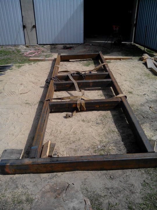

Witam planuję przerobić sztywną na wywrotkę głównie do wożenia zboża, ładowność 5t, długość paki 4,4m. Góra zostaje na pakę a muszę dorobić dolną ramę z siłownikiem. Będę ja robił z profila zamkniętego bo do takiego mam dostęp czy wystarczy 12x6 brubość ścianki 5 ? Wywrot tylko do tyłu.
Jak widać na zdjęciu ta przyczepa jest też trochę niska i w skrzyni nad kołami są zrobione błotniki i to robi trochę następny problem bo szukam jak najniższego siłownika i znalazłem taki https://allegro.pl/oferta/silownik-cylinder-przyczepy-nowy-s-k-800-niski-7949179930?utm_feed=aa34192d-eee2-4419-9a9a-de66b9dfae24&utm_source=google&utm_medium=cpc&utm_campaign=_mtrzcj_czescimaszyn_pla_czesci_do_maszyn&ev_adgr=Części+do+maszyn&gclid=CjwKCAiAuqHwBRAQEiwAD-zr3Q1LNNs_wT98DgS5zkLWr1VrPoRp-N5524DQGaYqfsWeqmnSHXscJhoCFRkQAvD_BwE
Nie chciałbym jej za bardzo podnosić bo taka wysokość jej mi odpowiada.
@mani51 ze względu że wywrot ma być tylko do tyłu  myślę że siłownik trzeba przesunąć do przodu przez co siła potrzebna do kiprowania dużo się zmniejszy. Jak pisałem wcześniej będzie głównie wykorzystana do zboża i myślę że tu nie musi być taki duży kąt wywrotu potrzebny aby zboże zsypywało się.
I wywraca do tyłu czy tylko na boki???
16 minut temu, wysoki1122 napisał:
Oglądałem kilka przyczep trochę innych ale koledzy mają rację to jednak musi wytrzymać duże obciążenie. Jeszcze ta długość gdy dam siłownik centralnie na środku to wystarczył by o skoku 1300 a ja chciałbym go przesunąć do przodu. Jednak chyba prościej jest zrobić nową od podstaw niż ciąć tą starą.
Ale po co przesuwać siłownik do przodu??? Środek paki to najlepsze miejsce na umocowanie silownika
