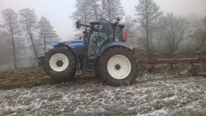

pierwsze zasiewy New Hollandem, siane na wstępnie uprawnione pole, nie bezpośrednio po orce. prędkość 9-10 km/h najciezej jest na piachach gdy ziemia pcha się przed wałem Packera. Na zdjęciu właśnie największy piach jaki mamy :)

Myślałem że taki brzdąc jak T4 będzie wyglądał strasznie marnie przy takim zestawie ale nie wydaje się wcale taki mały, bo jest filmik na yt jak T4,65 z dużo lżejszym zestawem wygląda jak popierdółka :P  Daje radę na rozłożonym ?

manieks120 napisał: Myślałem że taki brzdąc jak T4 będzie wyglądał strasznie marnie przy takim zestawie ale nie wydaje się wcale taki mały, bo jest filmik na yt jak T4,65 z dużo lżejszym zestawem wygląda jak popierdółka   Daje radę na rozłożonym ? daje radę na rozłożonym ale bez ładowacza nie ma co próbować 🙂

wszystko fajnie ale jest trochę za lekki i tył szybko podnosi żałuję że nie mam chociaż obciążników w kołach. do konkretnej pracy zakładam 500kg na ramiona i wtedy można pracować

a jak z podnośnikiem daje rady spokojnie czy ciężko ma , masz dodatkowe siłowniki ?
A ten tur to nie za mocno do przodu wystaje ? Ile taki kosztuje -tur?
To wersja 4 cyl ?

Mam dodatkowy siłownik, trochę wystaje, ceny nie pamiętam. wersja 4 cyl.

Mam T4.95 bez pomocniczego siłownika to z rozsiewaczem +1200 kg już tam stęka trochę , a jak nasypie 1,5 kg to już całkiem , ale wtedy przód już do góry mimo 320 kg z przodu .
A zastanawiam się nad turem do niego w każdym razie nie w tym roku , a przedni most most masz wzmocniony czy normalny ?

most normalny, na twoim t4.95 na pewno będzie lepiej wyglądał taki ładowacz. cenę ładowacza podam ci jak znajdę fakturę

na zdjęciu patrzę inną mam zwolnicę z przodu , a i z tyłu większa ta piasta (czy jak tam sie zwie przy półosi)  z wyglądu na pewno lepiej bo koła mam większe przód 380/70 R24 a tył 480/70R34  ale gabarytowo to to ten sam model wszystko to samo no oprócz kół , tagże tył też pewnie będzie za lekki . Dzięki jakby co za cenę

a to szarpie to normalne zauważ że potem już nie szarpie , na ehr jak jest (ja mam ) jest pokrętło od szybkości opuszczania w teorii ... bo jak lekka maszyna to działa , ale jak ciężka to zapomnij lepiej niech szybko opada no można deczko zwolnić . Bo ten "zwalniacz" jest zje..  po prostu to działa na zasadzie otwórz/zamknij rozdzielacz , czym wolniej tym szybciej się zamyka dlatego tak szarpie

niestety nie mam wyszczególnione ile sam ładowacz ale jest amortyzowany i z osprzętem (krokodyl 1,4m łyżka 2m i chwytak do bel kołaszewski ) i z montażem 31tys. netto

waga wysięgnika podobno 550kg. niestety mam pług zagonowy Unia tur.

3×35 orałem, całkiem dobrze sobie radził.
