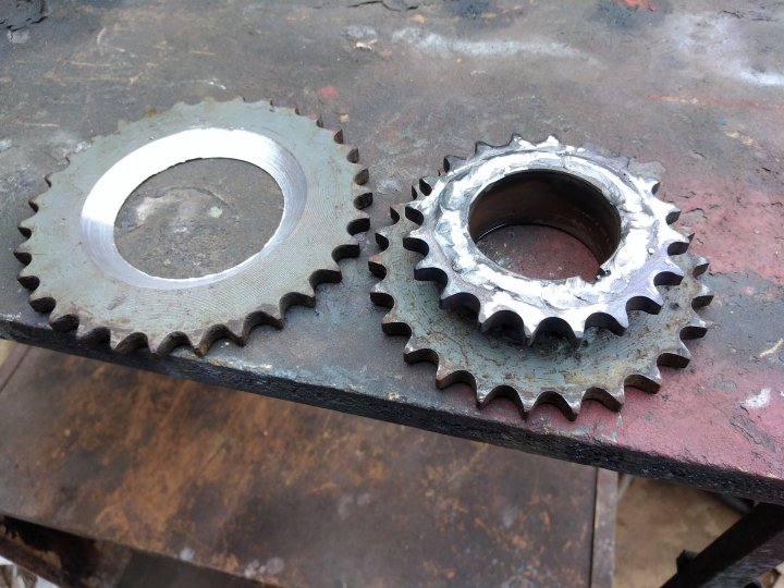

Mam problem w tym siewniku. Jest ustawiony na rzadki wysiew a sieje co 16-17cm. Co może być nie tak? Tarcze, koła zębate? Ma ktoś instrukcje albo pamięta jaki osprzęt musi być założony by siać co 21cm??

Ta tarcz czy tam koło z otworami się tylko zmienia

Ja dałem 1600 za idealny stan.
Tak zmniejszyłem ilość wysiewu teraz mam 22cm będzie ok. Koło zębate od Bizonka wspawane zamiast tego dużego.
W moim siewniku były łańcuchy do namoczenia bo jakieś sztywne się zrobiły.
