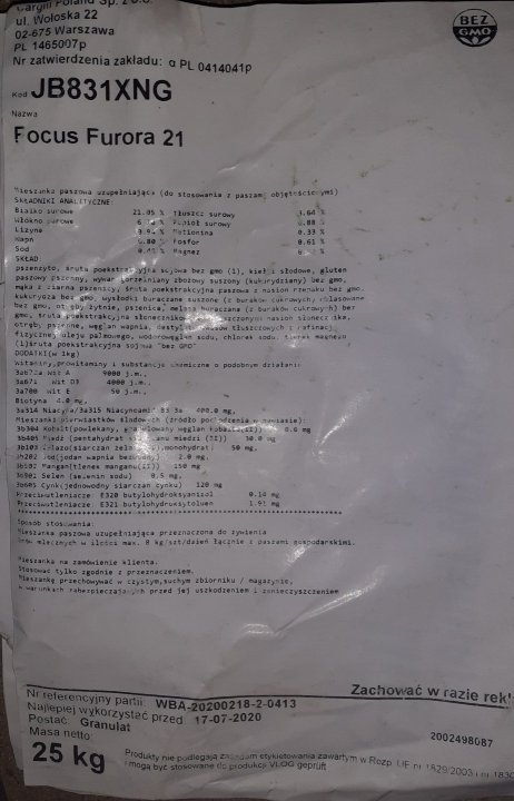

Pasza Cargill focus furora 21 NON GMO

Luzem w big bagi sypałem. W workach chyba około 50 zł drożej by było.

Po co wam tyle białka ? Wgl zauważyliście ze Agro 19 ma najwięcej energi.
Udostępnij ten komentarz
Link do komentarza
  • Użytkownik
  • damian19111999
  • 1 69
dabrowskit napisał: Po co wam tyle białka ? Wgl zauważyliście ze Agro 19 ma najwięcej energi. Mam malo sianokiszonki i daje slomy duzo i te bialko chce jakos nadrobic w tresciwych. W tym roku mam duzo zyta na kiszonke i slabej jakosci trawy i kukurydzy sporo jeszcze jedno pytanie bo pierwszy raz będę miał styczność z pelnoporcjowko i pytanie takie czy przy agro19 w ilosci 4 kili na sztuke ile gram witami dawac ? Teraz daje po porodzie do zacielenia betalac z josery w ilosci 180 g a jak sztuka jest cielna daje lacto plus w tej samej ilosci . Więc dawac tyle samo przy pelnoporcjowce witamin jak to z tym doradzcie panowie? Napewno macie większy staz w hodowli bydla mlecznego ja dopiero zaczynam

z cen z cargilla można dużo sobie wynegocjować jeszcze
19 Max po ile ci sprzedają?

dabrowskit napisał: z cen z cargilla można dużo sobie wynegocjować jeszcze 19 Max po ile ci sprzedają?
1200 teraz

Ja mam inną cenę bo 18 letnia współpraca a i przy okazji strasze przedstawiciela że chce odejść od nich i dała taka cenę mi

Jak trzeba to chłopaki są w stanie wszystko z trouw ci zorganizować

Dnia 21.03.2020 o 08:10, rolas360 napisał:
Jakbyś mógł to było by można porównać 😁😁
Z cargilla Focus furora 21 jest teraz na drugim miejscu śruta sojowa zamiast wywaru gorzelnianego.

ogólnie pierwsze 3-4 składniki są w bardzo podobnej ilości. Jak soja teraz jest 2 a wcześniej była 3 . To znaczy że miała teraz mniej białka
Białko się nie zmieniło Ani parametry
Wie ktoś gdzie jest produkowa ta pasza w jakim zakładzie?

wiem. Ale żeby uzyskać te 21 % musieli dorzucić więcej soi a mniej wywaru
Na tych etykietach to nawet nie ma energi Nel w kg żeby sprawdzić i gdzie jest produkowana.
Ciekawe jak idzie sprzedaż pasz produkowanych przez cargill?
