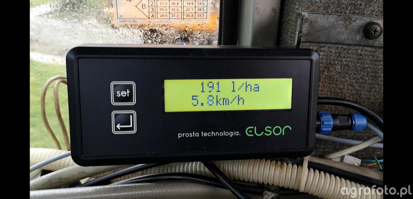

Konsola pomiarowa do opryskiwacza ELSOR
Pierwsze koty za płoty. Zestaw zamontowany, uruchomiony. Poprawię kable i czekam na pierwsze opryski https://www.youtube.com/watch?v=LsTH-fKXjAk
dobra to teraz pytanie. Mam kuhna na osprzecie araga. Komp jest pristy bo musze skalibrowac wydatek dysz i po wpisaniu danych i skalibrowaniu predkosci  z czujnika na kole reguleje dawke cisnieniem w gore w dol a sterownik mi pokazuje wydatek. Wszystko ladnie sie zgadza ale jest troche pierdolito bo tak przeplywki nie mam a niby regulowalem zawor stalocisnieniowy (sekcje elektryczne)  i po zamknieciu lub otwarciu jednej lub kilku sekcji zmienia mi sie jednak cisnienie a co za tym idzie wydatek l/ha. Co jest pierdykniete? I drugie pytanie czy mozna by zalozyc przeplywke i jakis inszy sterownik i miec pelne auyomatyczne dawkowanie. Obecnie wszystko sterowane jest elektrycznie ale recznie i brak wlasnie tejze automatyki i jak przyspiesze albo zwolnie trzeba sie bawic cisnieniem a przy predkoscuach powyzej 10 kmh jest to upuerdliwe...
opryskiwacz kuhn z 2000 roku... Dodatkowo na kompie mam przycisk do cewki dzielnika 6/2 od hydrauliki czyli albo rozkladanie albo poziomowanie. Ogolnie rozwiazanie fajnie wykonane i dziala ale byc moze bym zamienil ma cos lepszego kwestia wlasnie jaki bylby koszt bo nowe to raczej nie....bo wyjdzie niedlugo tyle co dalem za opryskiwacz ( 21 metroe 1200 l)
