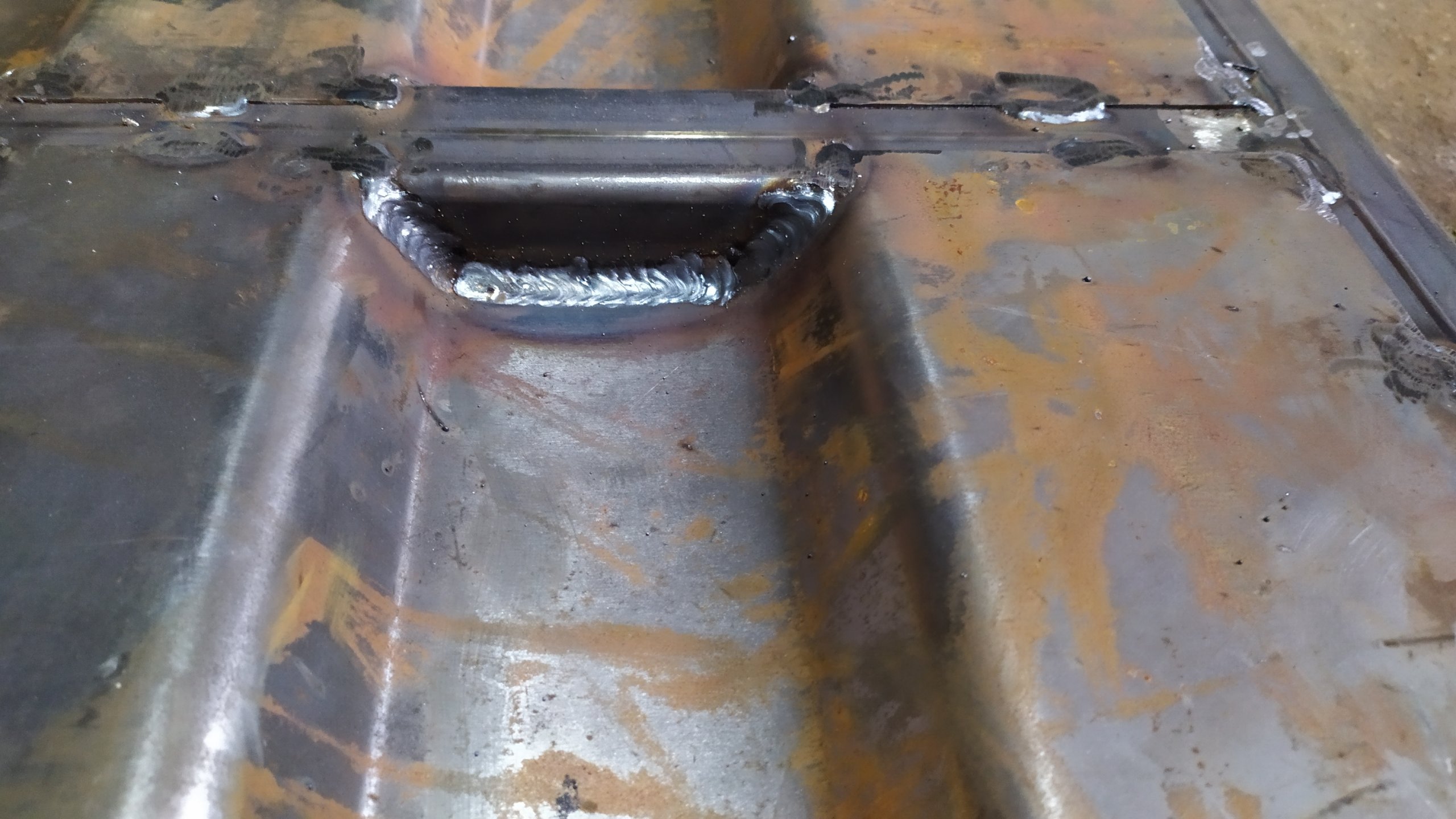

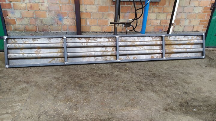

17 godzin temu, prorok napisał:
Ile kosztował Cię komplet takich burt? Jaki profil i jaka grubość blachy?
Koło 3 tyś zł materiał, tarcze do cięcia,drut,gaz prąd. Burty 2x 62cm + stożki przód i tył. Wymiary skrzyni to 4.6 x 2.23 [m]

ta odpustowa prasa dała radę metrowy arkusz wyskiełać  chyba jedną fale i morze blacha 1mm bo te fale jakieś załadnie wyprofilowane jak na tak długi arkusz 1,5mm grubości .ja robiłem z 2mm 48cm arkusz jedna fala głęboka i dwie płytkie to prasa o nacisku 55t miała co robić

Znaczy się nie wierzysz że swoją prasą to zrobiłem ? @tomsonxl

A ile kosztuje gotowy profil że prasę się opłaciło zrobić?

Zrobiłem giętarkę kilka lat temu, a na niej komplet burt, ale ostatnio i tak wolałem zlecic na profesjonalnej maszynie. Moja prasa ma siłownik 8t i ma problem żeby zagiąć 1m blachy, po za tym im mniej łączeń tym szybciej idzie robota, a burta jest prościejsza. Szkoda życia na niepotrzebną robotę.

Wyginałem blachę na te burty ze zdjęć grubość 1.5 mm, 115 cm długie

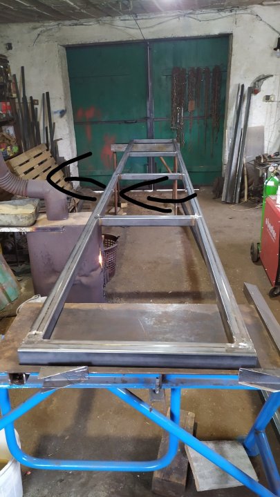

13 godzin temu, Adi96 napisał:
Burt ma prostoliniowość? To znaczy nie jest wygięty? Spawanie takich długich rzeczy problemowe bo spawy ściągają.Ładnie zrobione
Wyginają się, ale to norma. Mam na to sposób.
Napewno dużo więcej niż zwykła gładka blacha, a poza tym chciałem samemu dopasować swój rozmiar trapezu, żeby ładnie pasował w burtę 62 cm. Heh, prasa kosztowała trochę gazu, drutu do maga i myślenia. Siłownik z rozdzielaczem zabrany od łuparki do drewna, a materiały na prasę wygrzebane z magazynu.

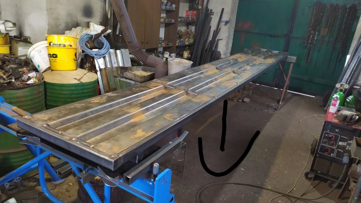

5 godzin temu, Adi96 napisał:
@Nowak5425 Mógłbyś powiedzieć jaki?
Nie jest to sposób na spawanie, żeby się nie wygięły, ale sposób na wyprostowanie 😁 Jeśli zrobię ramkę wygnie się tak jak na foto 1, stawiam ją w w takiej pozycji jak jest na przyczepie. Z brzegów podkładam metalowe krążki. Z góry kładę krążek w miejscu gdzie mam uderzyć, i daje ze 3 strzały młotem w trzy różne miejsca i burta prościutka. Po spawaniu blachy zrobi się łódka jak na foto 2. Wtedy kładę ją brzegami na pieńki/palety brzuchem do góry i z góry stawiam paletę na której jest tona i powoli opuszczam. I burty proste 😅

Remontowałem burty w rozrzutniku,to zmieniałem boki oraz dół borta góra z blacha została.Też nam się wygięła w łódkę,nie mieliśmy żadnej prasy ani nic to skalaliśmy po niej.Profile są miękkie więc się poddało i są w miarę proste.Dlatego pytam jak w takich domowych warunkach radzić sobie na odkształcenia

Dnia 16.02.2020 o 15:42, simson2812 napisał:
najlepiej to przy spawaniu wypierać o sufit wypòrką
W sumie to nic nie da, tylko pogorszy, bo ona się wygina właśnie w dół w czasie spawania.
