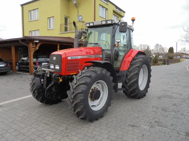

Nastaje wiosna, idzie nowe. Marzenia się spełniają stado w komplecie.
MF 6290
145 KM 6 cyl 6.0 L 547 Nm
Hydraulika z LS (load sensing)
Miękka oś, klima, pneumatyka
Komputer pokładowy
Skrzynia Autodrive Power Control
Rocznik 2002 na blacie ponad 11 tys mth ale jest w lepszej kondycji niż 6265 co ma 7 tys mth,
pozdrawiam tych co wierzą w przebiegi ciągników z Niemiec około 8 tys po 20 latach.
Jak by kto miał lub wiedział gdzie znajdę, to kupie TUZa FABRYCZNEGO do 6290.

Nie po to on ma tuza żeby zdejmować po 2 nie pasuje bo to jest 6 a to 4

Sprawa jest tak ze oglądałem   a 5 MF 6290 i trzeba zwróci uwagę niemal na wszystko od automatyki 4x4, i innych automatyk blokad mostów, pół biegów, skrzyni, rewersu po WOM, ręczny  hamulce, hamulce 4x4, pompki hamulca zasadniczego, potem ciśnienie na silniku oleju,  wycieki, stan wiązek elektrycznych, tylny tuz i jego automatyka i przyciski pokrętła, ciśnienie hydrauliki  oraz jak szybko je nabija oraz ciśnienia na LINI 17 BAR przy skrzyni, można wymieniać i wymieniać co trzeba sprawdzać, podstawa to żeby silnik był żwawy, nie dymi, miał ciśnienie oleju i skrzynia nie zgrzytała i półbiegi nie szarpały.  Ja to średnio na każdy ciągnik po 3 h poświęcałem obejrzeć bo jest kupa rzeczy do sprawdzenia.

MF 6265 mam  dokładnie 3 lata bez 4 dni śmigła spoko MF 6290 mam od dziś, kupiony ze względu na przyczepę i pług oraz plany na większe maszyny, Na 4 nie narzekam ciągnik spoko nawet większych awarii było przez 3 lata zmieniłem tylko pompkę paliwa(co okazało się nie potrzebne bo problem był przy filtrze parochy zapchały kanał) i cewkę pompy wtryskowej  i tyle, ale przyszła pora na 6 bo ten 4 za słaby zaczynał już być, na te nowe maszyny co kupujemy.

daje ci się ktoś wpinać z manometrem w silnik i badać ciśnienie , bo w linie 17 bar jest szybko złączka

Był warunek grzejemy ciągnik wykręcamy czujnik i manometr  zakładam inaczej nie oglądam i nie zastanawiam się nawet czy kupuje.  Dzięki temu nie nabiłem się na ciągnik co dawał  ledwo 1 bar a był taki. Ten mój daje 3,1 bara na ciepłych  jałowych, bo zalecane dla Perkinsa 1006-60T jest od 2,71 bar do 4,14 bar na ciepłym, ale wszystko się okaże teraz po płukance i wymianie oleju na FUCHS AGRIFARM MOT 10W40 taki sam jak mam w 6265.

a do linii 17 bar masz ten sam manometr co do hydrauliki czy innym mierzysz ?

Zrób zdj.6290 samego. Jest nie daleko mnie taki sam tylko z tuzem 2001 rok ponad 7000 tys mth. Przód nowe opony a tył łyse. Chcę gość 79,900. A Ty podobne pieniądze dałeś za swojego?

@Uziu92 taki do 50 bar bo takie do 250 nie było by nic widać.
@pablo-17 pokaz ogłoszenie może ja już go oglądałem to może ci powiem co nie nie co.
@Igor89 według katalogu 70 ma 4750 kg a ten 90 ma 5500 kg

@pablo-17 tego akurat nie brałem pod uwago bo nie miał pneumatyki, z racji ze mam przyczepę na poduchach to był mus mieć powietrze.

Już w ogłoszeniach widziałem LALECZKA miała być a na miejscu strach było jeździć  bo nie było hamulca np, nie ma co gdybać trzeba oglądać na miejscu. . Jak na 8 tys mth to łyse jak kolano  opony ma czyli przebieg na pewno większy jest. Mam znajomego co jd w 5 lat zrobił kupę km dzień w dzień po 25 km na miejsce pracy w jedną stronę  i ponad 10 tys mth a opony jeszcze ma fabryczne około 50 %

toż to standard że przez tel super a na miejscu trup.

@Uziu92 ja zauważyłem ze te od polaka są gorsze niż od handlarza, ciągnik był tylko rok w polszy zrobił z 200 mth a wszędzie się olej leje nie ponaprawiane nic i najtajniejsze filtry wsadzone co nie filtrują nic takie były do paliwa za 7 zł z  beebco(już był tu temat na af bo filtry były na wylot jak sito)  i tak samo jakieś gówno oleje nalane i zupa w moście i skrzyni a potem płacz że rewers szarpie.

masz rację, maszyny od niektórych polaków to masakra. Nic nie robione na czas, zaniedbania serwisowe.
A po za tym to gratuluję nabytku :D Ty kupiłeś dużego do pary z małym a u mnie odwrotnie :D szukam małego do pary z dużym :D Takim 6265 ładnym też bym nie pogardził.
