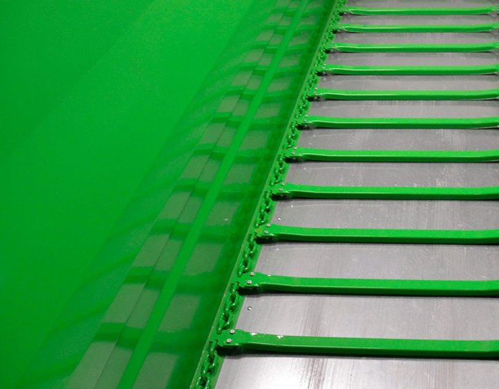

Takie coś zaobserwowałem na Mazurskim AgroShow. Pozostali polscy producenci rozrzutników też nitują blachę na podłodze zamiast ją spawać? ;)

jak zgnije to bedzie łatwiej nową założyć ;)

Polscy producenci wprowadzają innowacyjne technologie, jedyne na świecie, niedostepne u zagranicznych marek. 😎

Blacha cienka że nawet nie ma jak przyspawać.😉

drut spawalniczy może być droższy od nitów..

Jak po takim spawaniu blachę ocynkować? Cynkiem w spraju? 😄 Bardziej trwałe będą te nity, niż jak miałaby wyjść rdza, w miejscu spawu, za pół roku

Pichon rozrzutniki także nituje właśnie ze względu na ocynk.

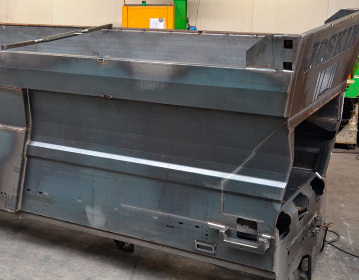

A joskin w Trzciance całe cynkuje. Te dopiero co są dziwni...
nie nitują ...
 Przenośnik
a całe cynkują to
Stal o wysokim limicie plastyczności

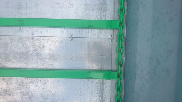

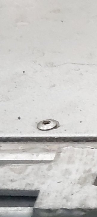

Do mnie przyjechał rozrzutnik to blacha jest przykręcana w Joskinie, więc zgaduje że i na zdjęciu powyżej to są śruby a nie nity ;)

Zerknij okiem jeszcze raz na zdjęcie, przy ścianie widać jedną śrubę reszta nity

Jakoś na imbus mi to nie wygląda :(
Kłócił się nie będę, wiem co widziałem ;)

przed tym jak spawanie odkryto to czołgi były składane na nity i po części się sprawdzało, puszczały od temperatury przy uderzeniu więc tu to nie grozi

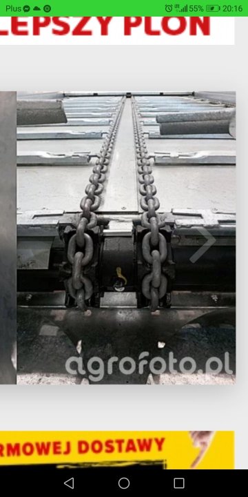

Jak zobaczyłem te łańcuchy to aż mi się nie dobrze zrobiło😛 w środę miałem mała awarie 😕

Listwy wyskoczyły? 😀 Ja już na środku, wzdłuż rozrzutnika przykręciłem profil pomiędzy łańcuchami. Zazwyczaj gdy niefortunnie duża kostka obornika, spadając na taśmę przesuwała łańcuch i listwy się wysuwały.

Ale że co? Uważasz że nie widzę czemu zdjęcia zrobiłem czy że nie odróżniam śruby m10 od nita? I ja inne zdjęcie wrzuciłem, Joskina,  nie cynkomet.

Tak 10 listew spadło i zgielo się kilka tych mocowań listw, jak ten profil wyglada?

Jak profil. 3x6, 320cm długości. Na środek podłogi. Pomiędzy środkowymi łańcuchami przez całą długość podłogi.

a to takie cos to ja już miałem originalnie od początku 😛
