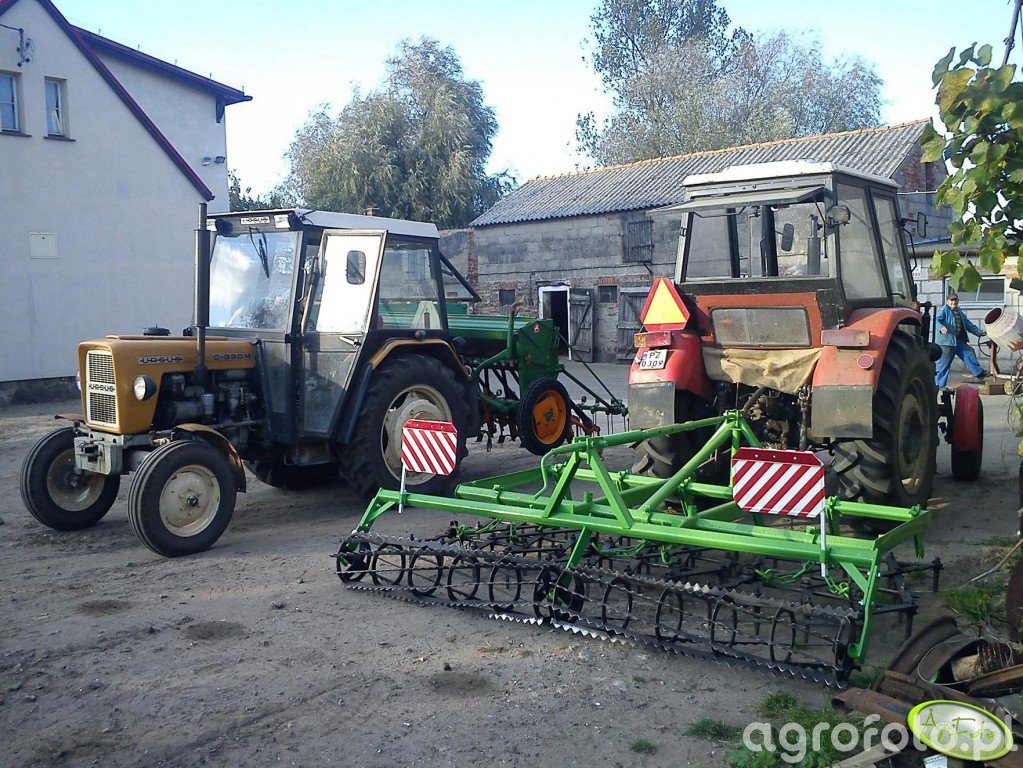

14 minut temu, zajac1 napisał:
Przed siewem jade raz agregatem ze zdjecia :  Agrolift kosztował o ile sie nie myle 6300 + koszt ekranów bocznych. A stwór pilnuje ciagnik pod moja nieobecnosc :Dursus-c-360-c-330m_2362_480_317474.jpg.c05eaab6796a730d0c62346ed21ffb2d.jpg
Jak w tamtym roku dzwoniłem do jakiejs firmy co miała agrolifta, to za taki agregat, tylko z przodu listwa, z tyłu crosskill, chcieli chyba koło dychy, a za "klasyczny" - z przodu wałek, dwa rzędy zębów i z tyłu nie pamiętam packer, albo crosskill - koło 12

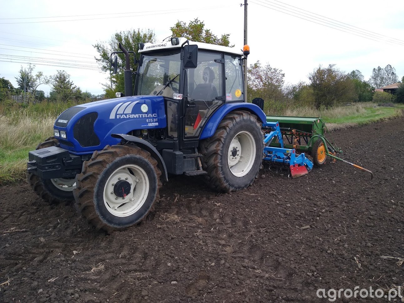

Farmtrac rocznik 2013, jeszcze na silniku o pojemnosci 4400. Mtg 1300 na dzien dzisiejszy. Sprawuje sie dobrze, awari nie bylo po za usterkami typu cieknace wezyki od wspomagania,cieknacej chlodnicy czy przecieku oleju przy styku podnosnika z tylnym mostem.
Co do agregatu to też chcialem kupic pierwszy lepszy-najtanszy. Lecz po dokladnych ogledzinach Agrolift zrobil na mnie najlepsze wrazenie. Ma duzo wzmocniej i jest zrobiony bardzej z głowa. Niestety przy moim egzemplarzu wał rurowy był fabrycznie zamontowany od modelu z przednim wałem.... Nastapila pomylka przy produkcji. Rury przy owym wale byly zbyt dlugie i wadzily o rame agregatu. Musialem sam je skrócic. Za te niedogodność dostalem spory rabat od firmy Agrolift na ekrany boczne :)
Ja osobiście boje sie kupić coś od firmy która co dopiero weszła na rynek i malo sie o niej slyszało. Znam takie wpadki w najblizszym sasiedztwie.Takie firmy najczesciej testuja swoje maszyny u rolnika a nie u siebie na polu doswiadczalnym ;)
Jeśli Ci cieknie na rancie to nie ma szans. Dużo osob ma z tym problemy. Nawet użytkownik blizniaczego Zetora Majora 80 mi o tym problemie wspominał. Przy moim wina przecieku najprawdopodobniej było nie odtluszczenie powierzchni przy tylnym moscie. Rant był tlusty i specyfik uszczelniajacy uzyty przy składaniu ciagnika w fabryce wogole sie do niego nie przykleil. Podnosnik po odkreceniu srub był luźny... Ogólnie robota niestraszna . Serwis robi to w 1 godzine.
