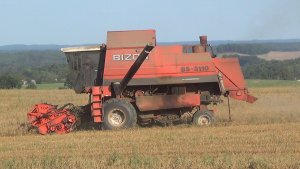

Spotkanie Bizonów na zakręcie
Żniwa 2019
Informacje o zdjęciu Bizon
Zrobione z Sony G8341
  • 4,4 mm
  • 10/2000
  • f f/2.0
  • ISO 40
  • Zaawansowany
  • Bartek933
  • 4147 15903

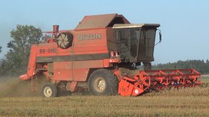

Co z nami będzie gdy spotkamy się na zakręcie ?
Udostępnij ten komentarz
Link do komentarza
  • Zaawansowany
  • Agriculture
  • 370 2791
Zbijemy piątki, pożartujemy, miniemy się i pojedziemy w swoją stronę... (tak jest u mnie).
Link do komentarza
  • Zaawansowany
  • mateuszc355
  • 2148 19279

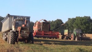

Tu albo wszystkie 3 są jednego właściciela albo sąsiedzi zjechali się na debatę :D
Link do komentarza
  • Zaawansowany
  • lukbold
  • 851 5029
i zapewne główny tematile ton wchodzi do zbiornika ewentualnie kto co już w tym roku wymieniał i ile razy...
Link do komentarza
  • Zaawansowany
  • dakota
  • 48 449
Jeden mój, ten co jedzie na przeciw, a te dwa właściciela zdjęcia
Link do komentarza
  • Zaawansowany
  • mateuszc355
  • 2148 19279
Ale takie zebrania są bardzo ciekawe i przy dobrych wiatrach potrafią przeciągnąć się do późna :D
