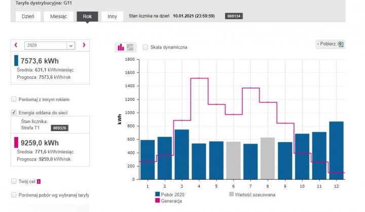

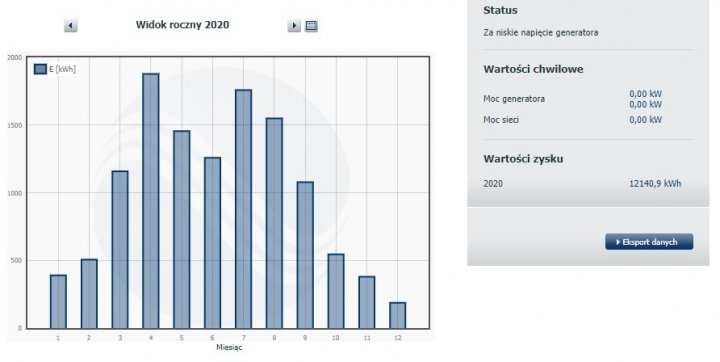

Ale do rzeczy, jaki bilans produkcji do zużycia energi masz przez ten rok użytkowania?
Z tego by wynikało że brakło 100kWh bo z odebrać moge 9259* 80%

Jak odebrać? Ja mogę odebrać 0,8 z tego czego nie użyłem na bieżąco! To się nie ma do całości
