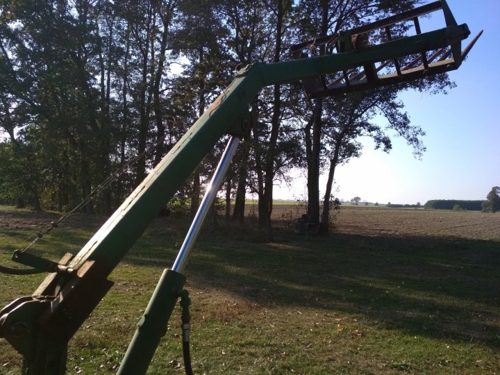

Pierwsze testy :) Robota własna. Dzięki @KubaMF za zdjęcia :)

no nie jestem przekonany, czy z bb 600 to wytrzyma na dłuższą mete.
BArdzo długa duga.
JA bym jeszcze dla bezpieczeństwa zrobił odkos (niekoniecznie jakis mocny i pancerny, ale jednak jakiś) od tego miejsca w połowei długości gdzie widać takie ucho do dolnej belki. Wówczas bedzie pancerne.

Pięknie wyszło :D Identyczny jak mój, mamy od paru lat przewalił kilkaset bigbagów i nic nie pęka. Jedyne co to w ciągniku cięgło pękło po wzmocnieniu jest ok. U mnie bez śmiesznych odkosów i innych podobnych jest ok ;)

Wydaje mi się że wieżyczka zbytnio pod kabinę idzie . Podnośnik może przypadkiem w kabinę wepchnąć .

@konrad1990 Dzięki :) Zobaczymy jak się będzie sprawować ale jak u użytkownika @KubaMF się sprawdza to i u mnie się sprawdzi. Od ziemi nie odrywa, jak na zdjęciu widać big-bag jest 1,5m nad ziemią, ramię wysunięte na 3m. Mogę jeszcze maksymalnie 70cm wysunąć ramię ale już nie daje rady podnośnik. 600kg teoretycznie dźwigać da radę ale raczej takich worków mieć nie będę z nawozem.
@nunu85 Na 15ha aż tak dużo tego nawozu nie ma to będzie na lata jak przejdzie próbę w tym roku i nic nie strzeli :) Wzmocnić nie ma gdzie ale wydaje mi się że dwa ceowniki zespawane do kupy o  ściance 5mm powinny dać radę nawet 1t a nawet i więcej (oczywiście nie na największym wysięgu). Długość ramienia regulowana, minimalnie 2m długości a po włożeniu drugiego ramienia mamy jeszcze 1,7m dodatkowo.
@KubaMF Jak u ciebie się sprawdziło to i u mnie też musi się sprawdzić :) Tyle że wy więcej tego materiału przewalacie niż ja :)
@zetorki12 Nic się w kabinę nie wkomponuje :)

Chodzi mi cos takiego po glowie zrobic , ale boje sie ze jak za slabo pospawam to ucho przy laczniku centralnym to sie urwie i zabije 😛

Ja mam coś podobnego tylko do słomy, wiadomo belka słomy waży w granicach 200kg i mam wspawane ucho od cięgła i jest ok.

@pawlus224 Mi takie coś też od dawna chodziło po głowie żeby się nie męczyć z wielkimi workami. Jeszcze w planie zawór spustowy mam :) Spawacza to akurat bardzo dobrego mam pod ręką :)
@Piotruniu25 Tutaj mam wspawane lasze chyba 25mm grube. Miały być też te ucha od cięgła ale to powinno być bardziej wytrzymałe :)

Ja też myślałem o takim dźwigu,dylemat był czy kupić czy robić ale przekonali mnie do masztu i nie żałuję. Widlak jest dużo bardziej elastyczny, bb weźmiesz 2, paleta to nie problem. Bb na polu na widły założysz i prosto z kombajnu nasypiesz, o innych zastosowaniach na codzień nie wspomnę.

@konrad1990
Też myślałem o maszcie ale gdzie się nie popatrzę to jednak tego tysiaka (który musiałbym minimum jeszcze dołożyć na maszt) przeznaczę na inne i ważniejsze trochę cele na ten moment. Póki co to musi to wystarczyć ale wiem że lepszym o wiele wyborem byłby maszt :/

No fakt ja dałem 1300 a tak to z 1500 minimum trzeba dać a jak sam zrobiłeś to pewnie w 500 bez robocizny się zmiesciles. Tak, że logiczne a dźwigać nie trzeba i to jest koronny argument 😉

Jaka długosć  ramienia i z jakiego profilu to robileś bo też cos takiego potrzebuje zrobic .

c80 zamknięta od ciągnika pod wieżyczkę bez problemu wytrzymuje
może kiedyś się pochwalę jak senior na szybko ulepił, niby prowizorka a daje radę i ułatwia życie

@Rolnik1973 Za to czy wytrzyma to nikt nie da sobie ręki uciąć, nawet ten sprzedawca :D
@konrad1990 W 400zł zmieściłem się w stali, elektrodach, tarczach, farbie, szekli, haku i w sumie w prądzie tak samo :) Część materiału swojego, reszta nowa bo na złomie nie opłacało się nic brać, tak się teraz ciule wycwanili...
@krzysiek1979 Nie robiłem tego z profila, trochę miałem obawy czy wytrzyma. Po zewnętrznej ceownik 100, do środka wchodzi ceownik 80mm.
@izydor6280 U mnie są dwa ceowniki 100, miało to być troszeczkę tęższe i bardziej masywne bo maksymalna długość ramion to 3,7m.
