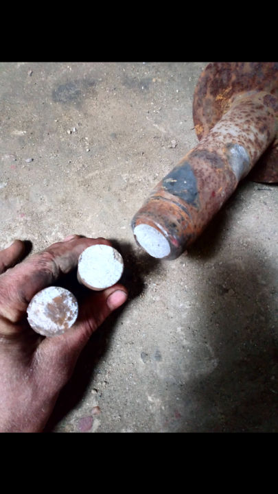

O mały włos ;)

Za belkę do pługa Uni 3 kategorii dalem 545 zł.
Sprzedam Ci swoją z 2 złożysz jedną.

u mnie to samo tylko całkiem się urwało, na szczęście pękło na opuszczonym

Z tej strony przypadkiem zauważyłem pęknięcie, więc poprawione w porę zanim się nie urwało, ale z drugiej strony kilka lat temu pękło w polu przy podnoszeniu. Dobrze, że nie na drodze

Bo to jest lipa, ta belka powinna być z dwóch stron podparta i bylo by ok

U nas pękła z dwoch stron, dwa razy na drodze, raz brat jechał z samym agregatem i urwało, a za dwa lata z siewnikiem mi urwało. Dalismy ją do tokarza, on nam ją rozwiercil, wstawił grubsze "palce", na wielkość jak w pługu i póki co to trzyma. Rolnik, zobacz u mnie w galerii w jakim stanie jest ten agregat. Rdza nie ma nic do tego ;) Żeby nie było, szybko nie jechałem.

U mnie w agregacie siewnym ARES L 3m scielo ten czop w belce po 12latach użytkowania, teraz mam belkę kat.3. W nowym Aresie siewnym talerzowym zamówiłem odrazu belkę kat. 3

Rysiek, farba zwyczajnie wytarła się w trakcie pracy. Co jak co, ale w maszynach Vicona nawet na sworzniach od kul farba jeszcze siedzi a tutaj jak widać.  Ale to tylko belka ;)
Wyrzucać jej nie będę bo już jest naprawiona. Nawiercone otwory i włożone nowe dotoczone sworznie
