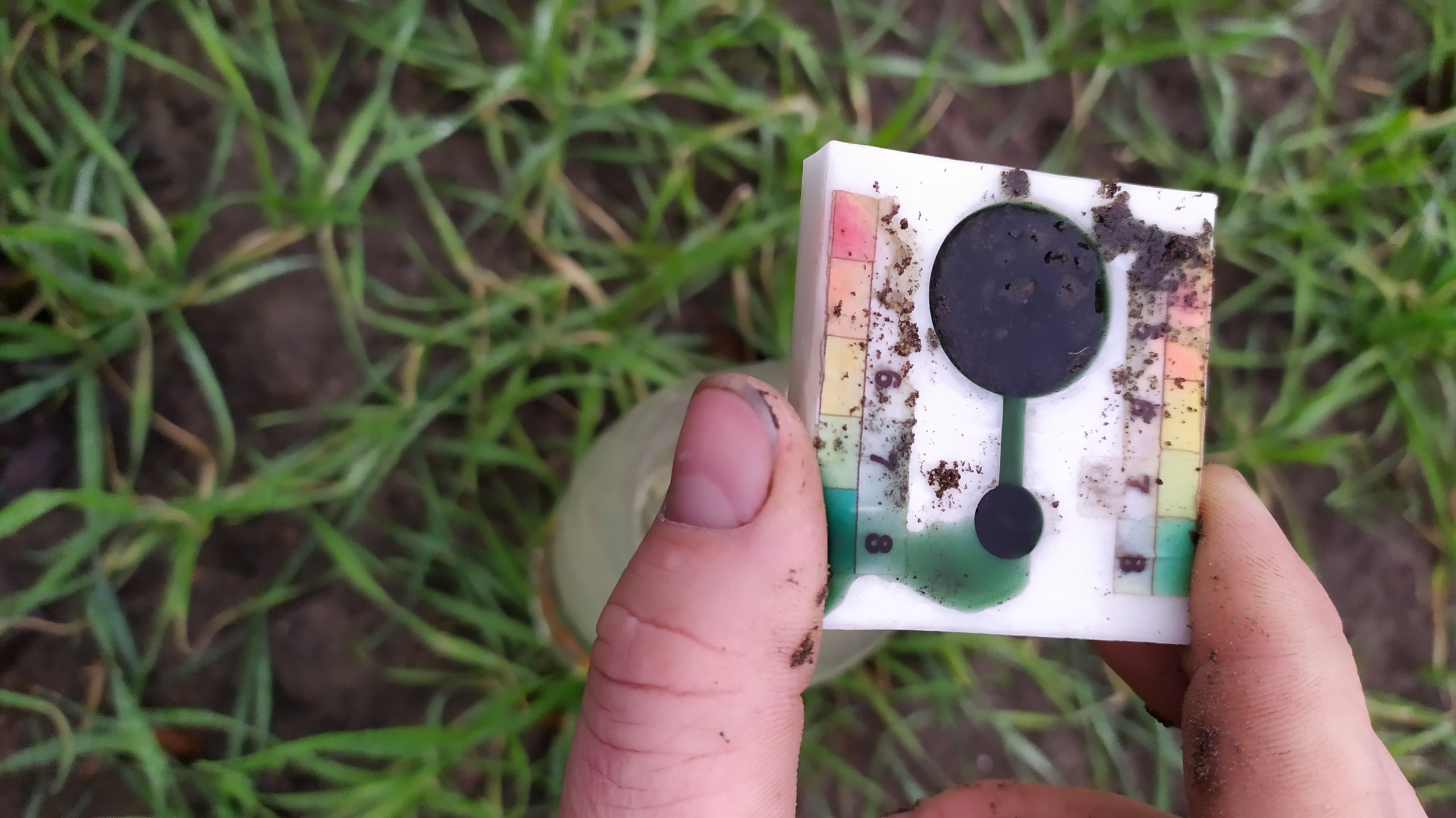

Herbicyd w pszenicy
Informacje o zdjęciu Herbicyd w pszenicy

Jak zdjęcie na tera to mizerna pszenica.
Udostępnij ten komentarz
Link do komentarza
  • Zaawansowany
  • Agrest
  • 4551 7674
Bardzo mizerna.
Najsłabsza w okolicy. Siana 1.10 310 lub 314 szt.
Już kilka razy pisałem że w ogóle nie widać w niej wigoru i strasznie śmietka podjadę. Jeden kawałek już przesiany.
Tu ogólnie zdjęcie pod słońce i też trochę słabiej to wygląda. Jak spojrzeć na rządki to nie wygląda aż tak źle. Tylko te robale.
Dopiero 3 dni temu spadło trochę deszczu i jakby odżyła.

Zdjęcie zrobione pod słońce i tak ładnie widać.
Prędkość około 8,5km/h.
Końcówki dwustrumieniowe.
Tak wygląda po oprysku z innego ujęcia.

Tylko że obsada mnie nie martwi ale kondycja roślin.
Tylko sucho było, teraz jakby ruszyła.

pany  a wapnowit ktoś stosowal ? pryskałem dziś mikro i na dzierżawie mam pare placków pszenicy takiej jaśniejszej typowo jak przy niskim ph, przed siewem poszło 1t kredy na ha ale dopiero minęło 1,5 miesiąca i na pewno jeszcze nie działa ta kreda, rok temu poszedł radkowit ze 3-4t ha, pszenzyto było piękne, na pszenicy jeszcze w tym sezonie widać braki czy to będzie coś innego ? robale wykluczam bo na reszcie działki wszystko okej, a może brak magnezu, ale też wykluczam bo poszło w tym i tamtym roku ze 100 ton na ha podkłądu z pieczarek a w nim sporo magnezu. Kreda w końcu zadziała, ale bym może to podratował trochę tym wapnovitem dolistnie.

Przy 4 tonach radkowitu już mg powinna mieć dużo. Podłoże też ma chyba ph neutralne chyba że się mylę.
Tak myślę czy bardziej nie poszłeś w antagonistyczne działanie makro i mikro przy wysokich zasobnościach.
Może zły stosunek k/mg?
Badałeś kiedyś w stacji chem-rol?
Link do komentarza
  • Uziu92
  • Uziu92
  • 3758 12837
pH było poniżej 5 ale to przed wapnowaniem, podłoże ma 7-8 pH, działka 2,5 ha a takie coś się odwala na końcu pola może na 30-40 arach, puki co tak delikatnie, objaw taki jak przy niskim pH , do tego odmiana mniej tolerancyjna na niskie pH wg coboru co dopiero zobaczyłem i może to mój błąd że tam akurat ta poszla, dziś jeszcze się przyjrze roślinom dokladnie, może co wypatrze bo wczoraj już tak siwo było a nie miał latarki przy sobie. Najwyżej kupię ten wapnowit, dużo nie kosztuje, najwyżej zostanie, przy między jest tez problem z jakimś gryzoniem bo pokopane i zboże zjedzone ale to punktowo max 2x2 metry w kilku miejscach ale te co nie zjedzone a nawet te zjedzone kolor ma normalny

Po objawach i badaniu pH wychodzi brak manganu.
Link do komentarza
  • Zaawansowany
  • XTRO
  • 543 7551
miałem u siebie takie plamy w pszenicy na jednej działce- pierwsza myśl ph, zrobiłem badania z tych plam i wyszło ph 7,4, mg bardzo wysoki. Poszło mikro i plama zrobiła się zielona. Czyli tak jak mówisz może być mangan
Link do komentarza
  • Uziu92
  • Uziu92
  • 3758 12837
tak wychodzi nawet po objawach na liściach, na dniach poprawie jeszcze manganem bo zostało mi tam jeszcze
