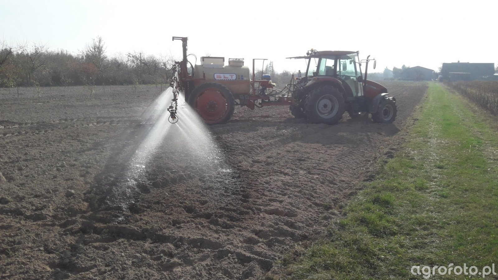

soltys48 21714 Opublikowano 22 Października 2019 Dwustrumieniowe? Odnośnik do komentarza https://www.agrofoto.pl/forum/gallery/image/764526-opryskiwacz-blt-case-jx70/#findComment-2581003
Gość Opublikowano 22 Października 2019 Tak, niebieskie, na takich go kupiłem i chyba nimi herbicyd zrobię. Drugie to zwykłe niebieskie płaskostrumieniowe 03. Bardzo sucho to chyba dam 220l wody . Lentipur 2l diflanil 0,2l na ha. Odnośnik do komentarza https://www.agrofoto.pl/forum/gallery/image/764526-opryskiwacz-blt-case-jx70/#findComment-2581006
soltys48 21714 Opublikowano 22 Października 2019 A Powiedz jakie Masz filtrrki przed dyszami? Założyłem teraz dwustrumieniowe też niebieskie za niebieskie idk lechlera i mi się pchają Odnośnik do komentarza https://www.agrofoto.pl/forum/gallery/image/764526-opryskiwacz-blt-case-jx70/#findComment-2581008
Gość Opublikowano 22 Października 2019 A nie wiem, musiałbym sprawdzić, ale za chwilę lecę na Radom z ojcem do doktora. Dodatkowo mam filtry sekcyjne. Odnośnik do komentarza https://www.agrofoto.pl/forum/gallery/image/764526-opryskiwacz-blt-case-jx70/#findComment-2581010
soltys48 21714 Opublikowano 22 Października 2019 Byłbym wdzięczny Odnośnik do komentarza https://www.agrofoto.pl/forum/gallery/image/764526-opryskiwacz-blt-case-jx70/#findComment-2581014
Gość Opublikowano 22 Października 2019 Przed wyjazdem wyjąłem sitko i widzę że to najtańsze dostępne prawdopodobnie z agroplastu, bo i dysze są z agroplastu. O takie https://agroplast.pl/pl/p/Sitko-10207/124 Wszystko czyste po sezonie, więc wnioskuję że najważniejsza robotę robią filtry sekcyjne Odnośnik do komentarza https://www.agrofoto.pl/forum/gallery/image/764526-opryskiwacz-blt-case-jx70/#findComment-2581037
AgroTeam griga 1353 Opublikowano 22 Października 2019 1 godzinę temu, soltys48 napisał: A Powiedz jakie Masz filtrrki przed dyszami? Założyłem teraz dwustrumieniowe też niebieskie za niebieskie idk lechlera i mi się pchają Bez dobrego sekcyjnego nie da rady. Ja mam niby sekcyjne i pod dyszami a i tak potrafi się blokować 1 Odnośnik do komentarza https://www.agrofoto.pl/forum/gallery/image/764526-opryskiwacz-blt-case-jx70/#findComment-2581039
Gość Opublikowano 22 Października 2019 To co Wy kurna lejecie i sypiecie w te opryskiwacze ??? U mnie stary rau bez żadnych "sekcyjnych", tylko główny przy pompie i drugi przy rozdzielaczu i nic się nie "pcha" przy dwustrumieniowych 03. Odnośnik do komentarza https://www.agrofoto.pl/forum/gallery/image/764526-opryskiwacz-blt-case-jx70/#findComment-2581056
Mikruss 537 Opublikowano 22 Października 2019 Dokladnie dobry glowny filtr i nie ma ze boli. Ja swoim pryskam 3 rok i ani razu dysza mi sie nie zatkala czy to wyklej dyszy czy dwustrumieniowej Odnośnik do komentarza https://www.agrofoto.pl/forum/gallery/image/764526-opryskiwacz-blt-case-jx70/#findComment-2581057
soltys48 21714 Opublikowano 22 Października 2019 4 godziny temu, Agrest napisał: Przed wyjazdem wyjąłem sitko i widzę że to najtańsze dostępne prawdopodobnie z agroplastu, bo i dysze są z agroplastu. O takie https://agroplast.pl/pl/p/Sitko-10207/124 Wszystko czyste po sezonie, więc wnioskuję że najważniejsza robotę robią filtry sekcyjne Coś podobnego mam Na wiosnę inwestycja w sekcyjne Odnośnik do komentarza https://www.agrofoto.pl/forum/gallery/image/764526-opryskiwacz-blt-case-jx70/#findComment-2581095
ZELKOW 1344 Opublikowano 22 Października 2019 u mnie też są dwa filtry(wstępny przy pompie i przed rozdzielaczem drugi) i sitka przy rozpylaczach a zapycha się tylko gdy ze stawu ciągne a jak z głebinówki to czyściutko , a i zdarza się jak cynk podaje rzepakowi to to się tak łatwo nie rozpuszczaa tak z innej beczki, dlaczego przegląd robisz przed zimą? to na wiosne już nie robisz ? Odnośnik do komentarza https://www.agrofoto.pl/forum/gallery/image/764526-opryskiwacz-blt-case-jx70/#findComment-2581136
sumek666 5103 Opublikowano 22 Października 2019 Dysze mogą się zapychać jeżeli ma się bardzo twardą i bogatą w minerały wodę. Odnośnik do komentarza https://www.agrofoto.pl/forum/gallery/image/764526-opryskiwacz-blt-case-jx70/#findComment-2581142
soltys48 21714 Opublikowano 22 Października 2019 woda z wodociągu i przypychało mi sie Odnośnik do komentarza https://www.agrofoto.pl/forum/gallery/image/764526-opryskiwacz-blt-case-jx70/#findComment-2581175
sumek666 5103 Opublikowano 22 Października 2019 Jak u mnie. Czy studnia czy wodociąg syf się zbiera. Pewnie woda wchodzi w reakcje , ŚOR i się robi galareta i inne niespodzianki. 7 godzin temu, Agrest napisał: Bardzo sucho to chyba dam 220l wody. Co za różnica czy dasz 150 czy 220 litrów? Odnośnik do komentarza https://www.agrofoto.pl/forum/gallery/image/764526-opryskiwacz-blt-case-jx70/#findComment-2581178
soltys48 21714 Opublikowano 22 Października 2019 w doglebówce niema różnicy? Odnośnik do komentarza https://www.agrofoto.pl/forum/gallery/image/764526-opryskiwacz-blt-case-jx70/#findComment-2581188
