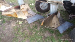

Mam problem z tym oto sprzętem. Odkładnie i ścinacze nigdy nie mogą się ładnie "wytrzeć", przez co zauważyłem gorszy efekt orki. Czy wie ktoś jaka jest tego przyczyna? Może przyczyną jest zły rodzaj stali zastosowany przy produkcji odkładni i ścinaczy?

Czerwona cegła albo cierna tarcza do kątówki i jedziesz , aż rdzę zedrzesz. Potem w pole i powinno być ok.
Możesz mieć nieodpowiednie warunki wilgotnościowe  i jak zaklei na rdzy to już się nie dotrze.

Niewiem czy ta rdza tak przeszkadza czy może bardziej warto by pierś zmienić...

Na moje to pierś do wymiany od razu. Możesz też założyć lemiesze od atlasa (ok 70 zł)

Lemiesze nie są jeszcze takie złe 😛 ja u siebie musiałem dorobić dłuta bo juz nie bardzo wchodziły, myśle ze nie grosze niz warynskiego 😂😂

pierś do wymiany scinacz albo do wywalenia albo dorobić uchwyt żeby byl na górze nad odkladnia

Panowie, to nie jest rdza. To jest ziemia, tylko odkładnie i ścinacze nie wyczyszczone po orce 😅

Wyczyść to porządnie i będzie dobrze. A tak na przyszłość to pług trzeba zasmakować a nie dopuścić żeby taka rdza na niego weszła później problem żeby się wytarl jak warunki nie odpowiednie do tego.
