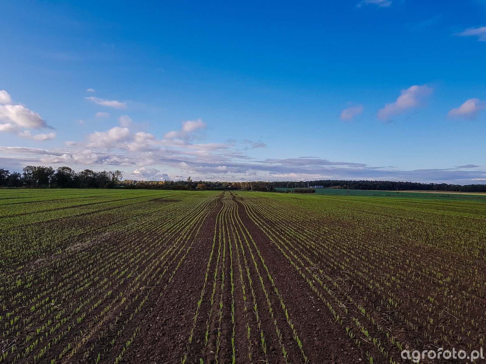

Tak to jest jak się powiesi wał na przedni tuz i nie skalibruje odpowiednio systemu nawigacji
mixxion_agro 163 Opublikowano 10 Października 2019 Przewaga dzięki technice Odnośnik do komentarza https://www.agrofoto.pl/forum/gallery/image/763820-jeczmien-i-nawigacja-10102019r/#findComment-2575086
robi57362 2788 Opublikowano 11 Października 2019 krzywizna dzięki nawigacji Odnośnik do komentarza https://www.agrofoto.pl/forum/gallery/image/763820-jeczmien-i-nawigacja-10102019r/#findComment-2575161
Root Admin yacenty 4953 Opublikowano 11 Października 2019 Wpuść chłopa do biura a atrament wypije. Scieżka absurdalna tak samo jak sytuacja - zle ustawiłem wał na przednim tuzie, przednie koła miały zmniejszoną trakcję i efekt jak widać. Jak się okazuje - jeśli pchamy wał przed ciąghnikiem to trzeba go ustawić w trybie pływającym a po drugie trzeba ustawić zupełnie inny profil pojazdu w nawigacji Wczoraj był serwis poprzestawiał nawigacje, zrobił kalibrację i wszystko sprawia wrażenie ze jedzie jak po szunurku. Teraz widać ze nie sztuka tanio kupić, bo jednak serwis wczoraj bardzo długo jeździł po polu nim skalibrował ciągnik Odnośnik do komentarza https://www.agrofoto.pl/forum/gallery/image/763820-jeczmien-i-nawigacja-10102019r/#findComment-2575192

szymon09875 13974 Opublikowano 11 Października 2019 Jakiej firmy nawigacja? Odnośnik do komentarza https://www.agrofoto.pl/forum/gallery/image/763820-jeczmien-i-nawigacja-10102019r/#findComment-2575214
lotnik993 16 Opublikowano 11 Października 2019 Ciekawe jak nawigacja sobie poradzi opryskiwaczem będzie jazda drifty w pszenicy Odnośnik do komentarza https://www.agrofoto.pl/forum/gallery/image/763820-jeczmien-i-nawigacja-10102019r/#findComment-2575275
Root Admin yacenty 4953 Opublikowano 11 Października 2019 W pszenicy już powinno być prosto tak zrabalem pierwszą ścieżkę jęczmienia Odnośnik do komentarza https://www.agrofoto.pl/forum/gallery/image/763820-jeczmien-i-nawigacja-10102019r/#findComment-2575281

BobsMF 41 Opublikowano 12 Października 2019 chyba ruski sygnał korekcyjny był na bani😀 1 Odnośnik do komentarza https://www.agrofoto.pl/forum/gallery/image/763820-jeczmien-i-nawigacja-10102019r/#findComment-2575807
RU68 1181 Opublikowano 31 Października 2019 Dnia 11.10.2019 o 08:44, yacenty napisał: Za coś się płaci kupując sprzęt O tak a po polu długo jeździli żeby wmówić jaka to wielka sztuka zapewniam że kalibracja nawet do poziomu RTK 2 cm nie trwa dłużej niż 10 min i tak pomiar usytuowania anteny 3 min kalibracja żyroskopu wraz z obrotem 2 min ustawienie parametrów skrętu z trzema powtórzeniami po 20 s X 3 powtórzenia x prawo i lewo to 2 min i zakończenie jazda wprost A/B 1 min i co tu dłużej robić chyba tylko nabijać klienta w butelkę że to taka sztuka lub druga opcja sami się uczą na darmowym sprzęcie Odnośnik do komentarza https://www.agrofoto.pl/forum/gallery/image/763820-jeczmien-i-nawigacja-10102019r/#findComment-2585252
